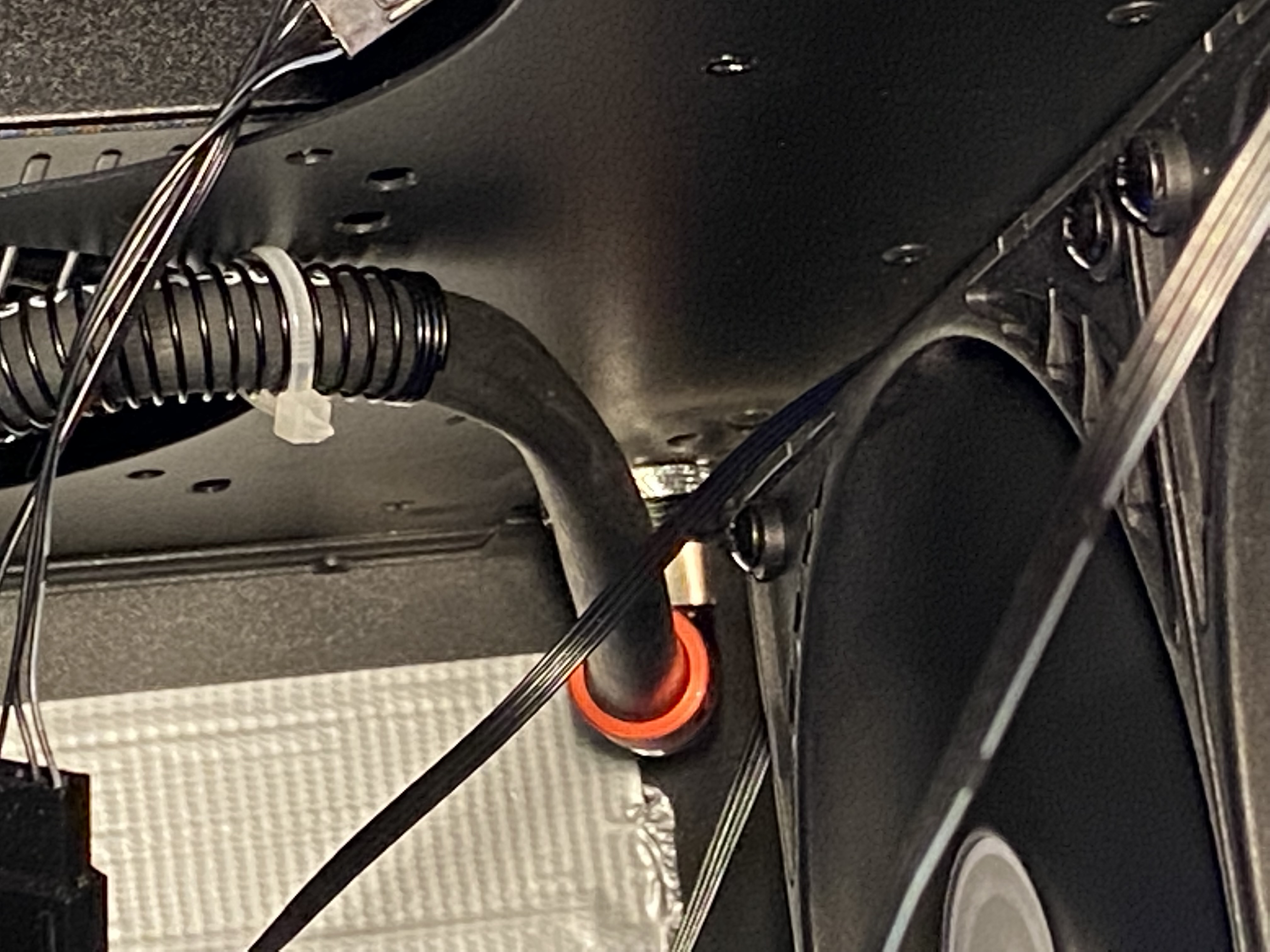

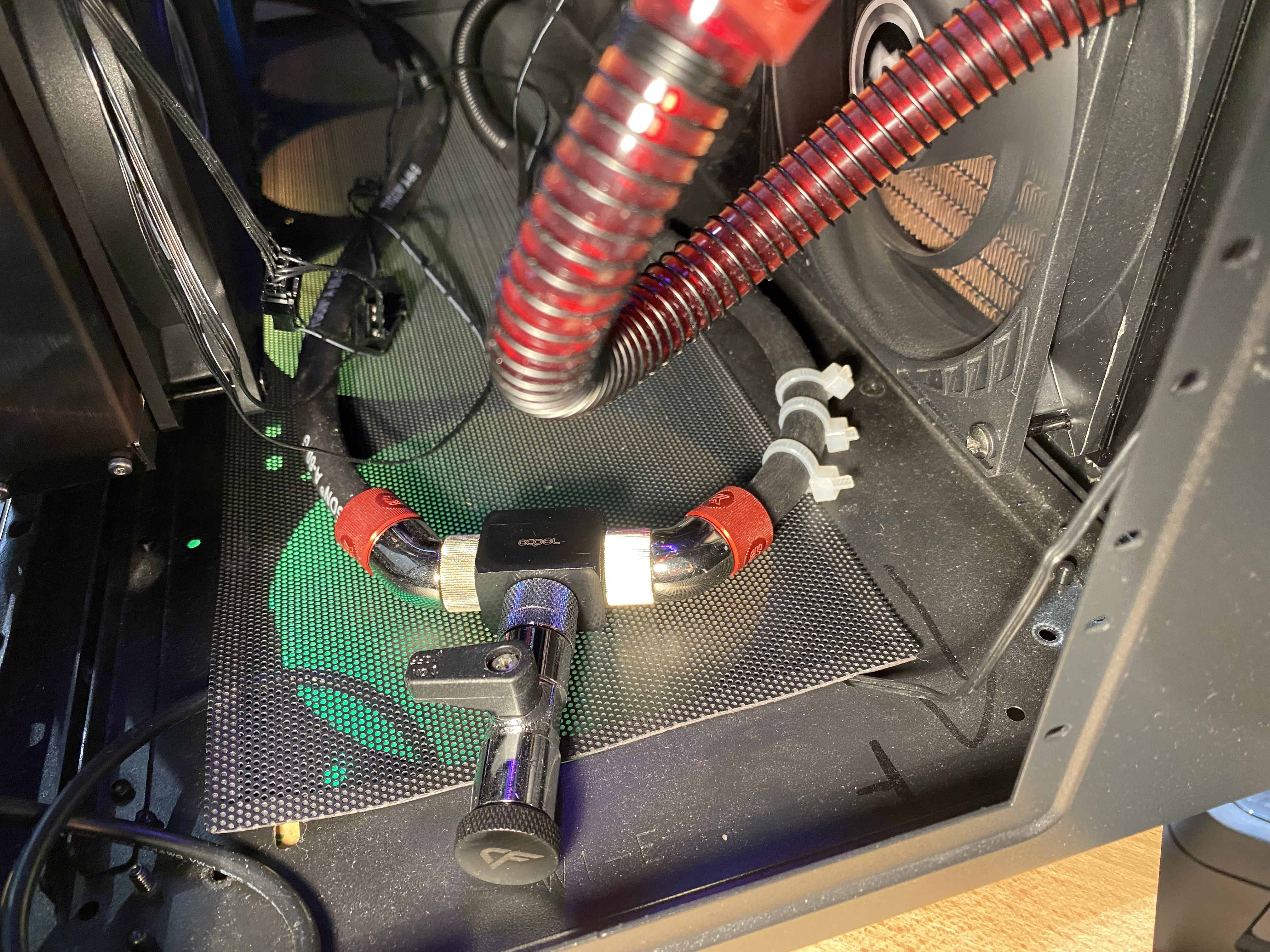

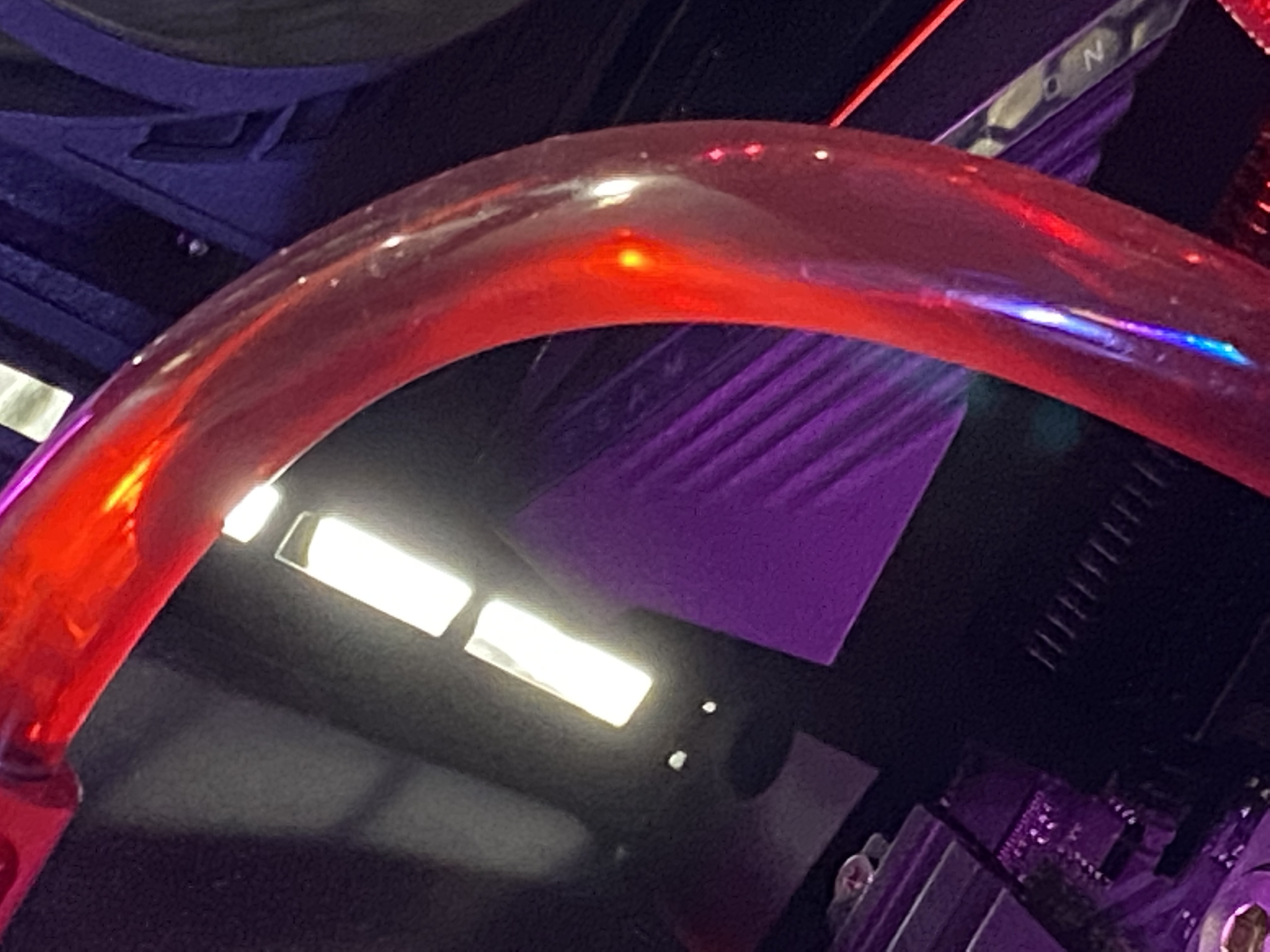

Kleines Update nach 4 Tagen Nutzung des LEAKSHIELD.
Mein System scheint halbwegs dicht zu sein, das LEAKSHIELD pumpt im Abstand von zwei Tagen nach, beim ersten Mal 5 Sekunden und gestern 3 Sekunden, eine Lärmbelästigung ist also eher nicht zu erwarten :D
Meine Schläuche brauchten augenscheinlich etwas um auf den Unterdruck zu reagieren, der Tygon R6012 Norprene 13/10 hat sich an zwei Stellen entschlossen zu kollabieren, was aber nur zu einer Durchflussminderung von ~6 l/h führte und sich mit ein paar Kabelbindern leicht beheben ließ, da der Schlauch nicht sichtbar verbaut ist reicht das auch :rolleyes:
Meine PVC Schläuche haben ihre Form in den Biegungen leicht abgeflacht, was aber nur bei genauerer Inspektion zu sehen und zu fühlen ist, es ist aber auch ein eher störrischer und harter Schlauch ;)
Ich vermute die gerne genommenen weichen Wasserkühlungsschläuche sind in 13/10 eher nicht für das LEAKSHIELD geeignet.Die weniger gut erreichbare Stelle vor dem Kabelbinderfix:
Die gut erreichbare Stelle nach dem Fix:
Die am stärksten verformte Stelle PVC Schlauch:
