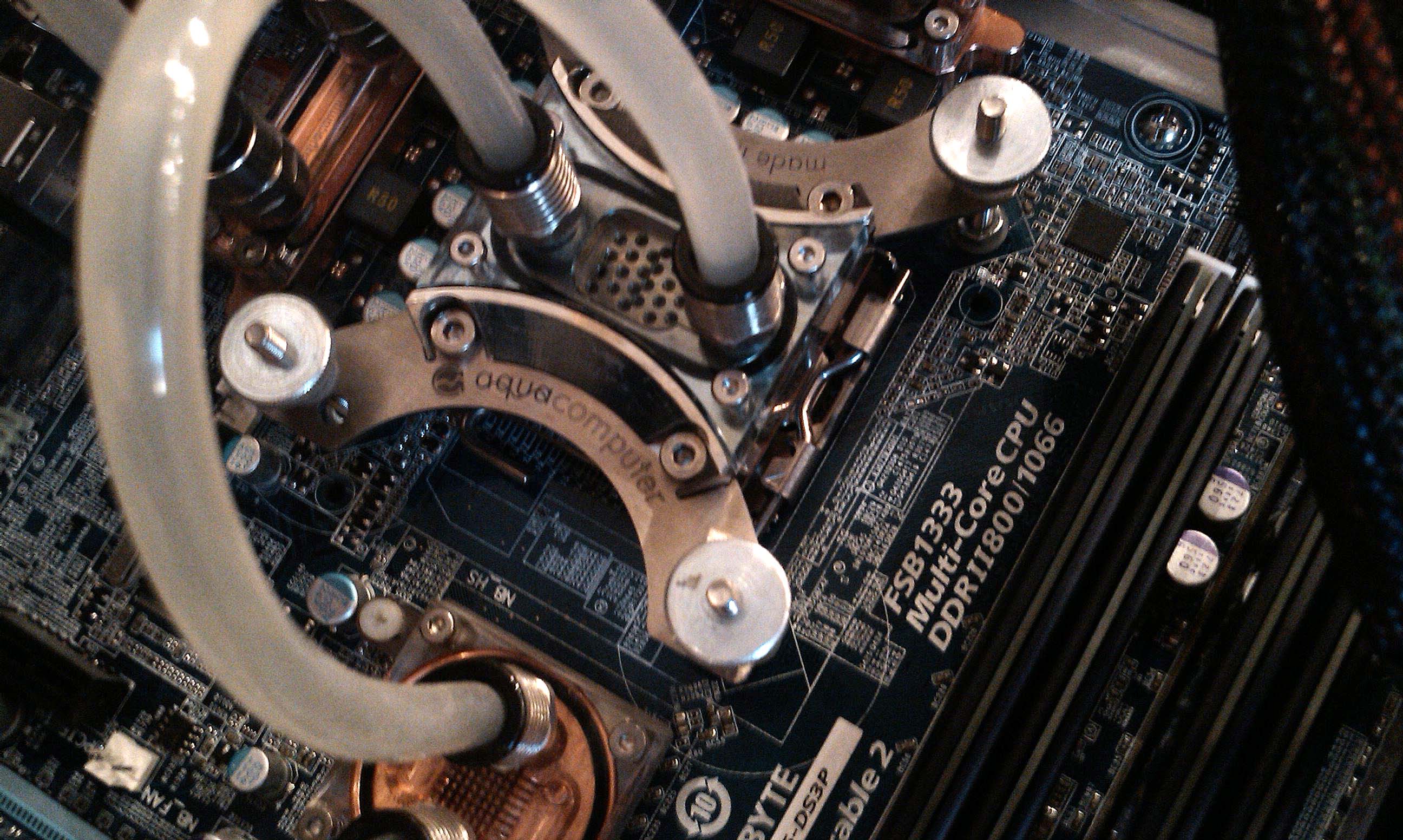

Hallo, ist zwar etwas peinlich, aber vielleicht erbarmt sich einer und erklärt es mir...
Ich habe ein System, was ich auf einen I5 mit Sockel 1155 umbauen möchte. Nur dummerweise weiß ich grad nicht wie mein CPU-Kühler heißt (habe ihn Fritz genannt - dafür finde ich aber keine Ersatzteile)
hier mal ein Bild:
Ich vermute es ist ein XT. Nun die Frage gibt es für den XT einen Umbausatz auf Sockel 1155 bzw passt der Umbausatz, der als Ersatzteil angeboten wird?
Dann habe ich noch ein paar Fragen... und zwar; gibt es für das Gigabyte GA-H67A-UD3H passende Chipsatzblenden für den Cuplex und Kühler für die Spannungswandler?
Danke für eure Hilfe

Ist der erste Cuplex XT, also kein di und ja der Umbausatz passt.

schlagt mich nicht, aber weiß jemand etwas zu den anderen Fragen?

Wenn du das Board bereits besitzt kannst du mit folgender Übersicht ermitteln, ob einer der Kühler passend ist.

die boards sind derzeit ja kaum lieferbar - mal schauen, soll eigentlich morgen bei meinem distri ankommen. Hoffentlich passt etwas... Danke für den Link
