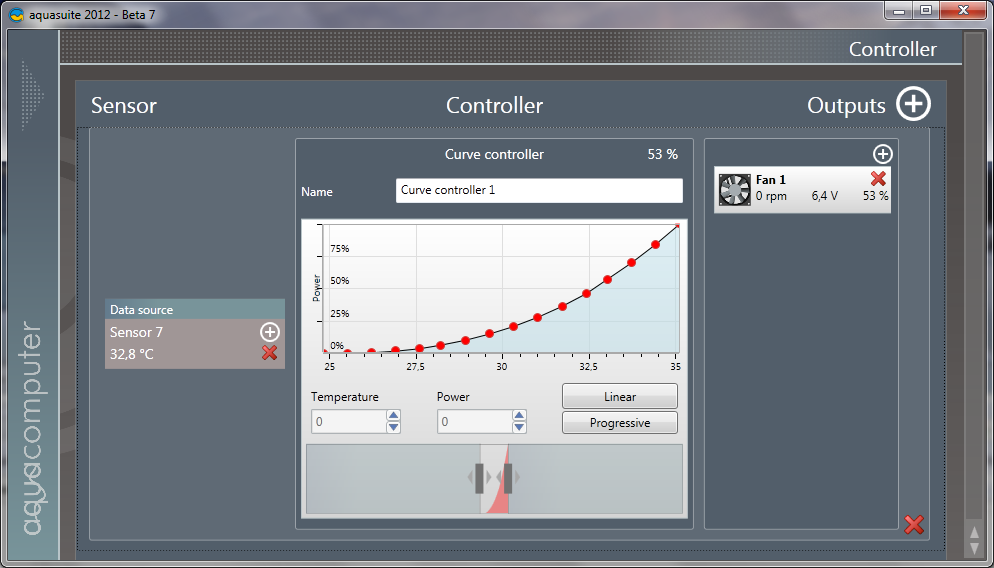

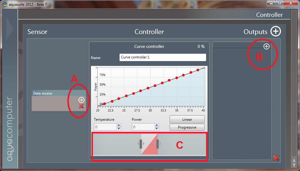

Vorgehensweise mit der aquasuite
1. Auf die Reglerseite wechseln
2. Einen neuen Regler hinzufügen, in unserem Fall den Kurvenregler auswählen
3. So sieht die Seite nun aus:
A: Temperatursensor als Datenquelle für den Regler wählen
B: Alle Ausgänge (Lüfter, LEDs, ...) wählen die mit dem Regler einsgestellt werden sollen
C: Temperaturbereichsauswahl, hier wählt man den Temperaturbereich des Reglers duch verschieben der beiden Marker. Auf der X Achse im Diagramm Sieht man dann den Aktuell gewählen Temperaturbereich. Man kann hier den Temperaturbereich vergrößern, verkleinern oder verschieben oder in der Kurve zoomen in dem man den Bereich verkleinert.
4. Duch klicken auf Linear oder Progressiv wird eine Gerade oder eine Progressive Kurve in den gewählten Temperaturbereich eingepasst.
Dadurch müssen nicht alle Punkte mit der Hand verschoben werden.
Alternativ kann man alle Punkte duch einfaches ziehen mit der Maus verschieben und so die Kurve nach seinen Vorstellungen anpassen.

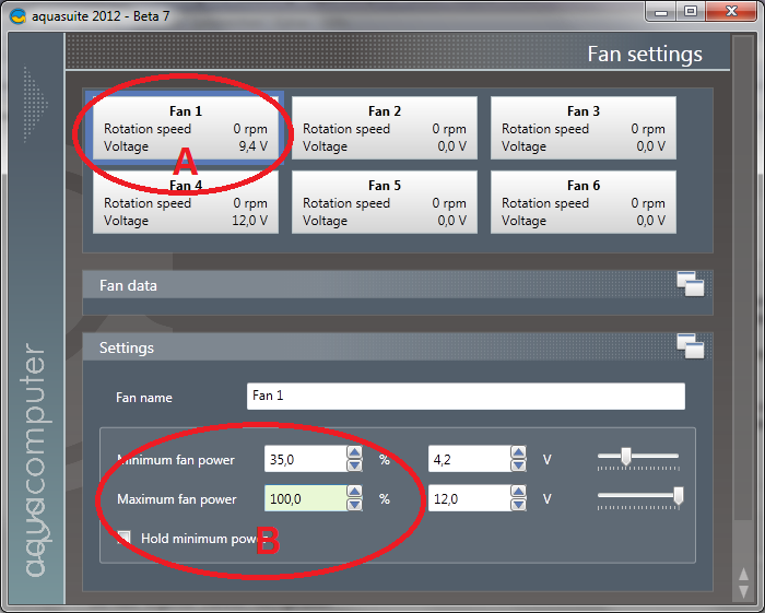

5. Alle Reglerausgänge geben IMMER 0-100% aus. Wobei 0% meist heisst das der gewählte Ausgang aus ist und eine Wert > 0%, der Ausgang aktiv ist.
Alle Reglerausgänge werden immer auf den eingestellten Wertebereich des entsprechenden Lüfters skaliert. Das heisst, wenn man im Lüfterausgang eine Minimalleistung von 35% eingestellt hat, dann wird bei einem Reglerausgangswert von 1% eine Lüfterleistung von 35% ausgegeben.
6. Lüfter konfigurieren:
A: Lüfter wählen
B: Einstellen mit welcher Leistung der Lüfter minimal /maximal laufen soll.
Auf diesen Bereich wird der Reglerausgang abgebildet. In diesem Fall heisst das, es wird bei >0% Relgerausgang eine Leistung von 35% (4.2V) ausgegeben und bei 100% Reglerausgang läuft der Lüfter mit den vollen 12V.
Somit kann der Lüfter nun stufenlos vom Regler zwischen 35% und 100% eingestellt werden.
Wenn man die Option "Minimalleistung halten" aktiviert wird unabhängig vom Reglerausgang immer mindestends diese Leistung ausgegeben, in diesem Fall die 35% so lange wie der Reglerausgang zb. 0% ist. Sonst ist der Lüfter aus.
