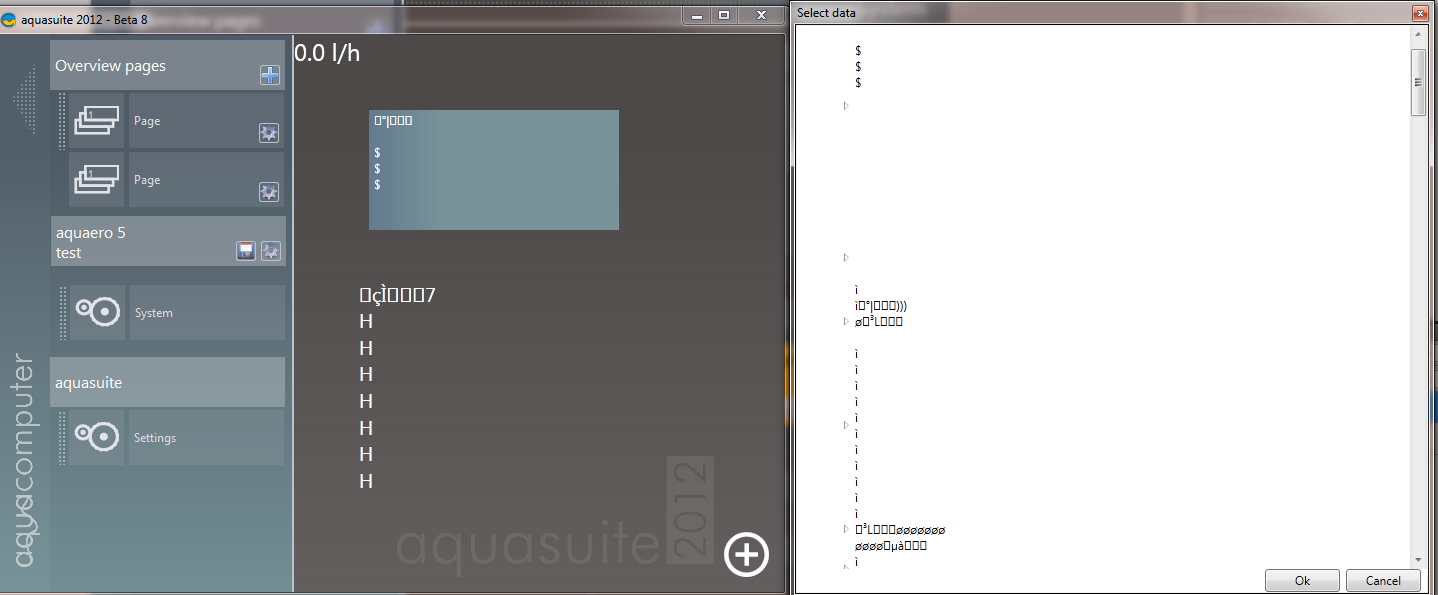

Ich habs nun mit einem neuen Mainboard endlich mal geschafft dass die Aquasuite 2012 meinen Aquaero5 erkennt. Ich hab gerade windows7 komplett frisch draufgehaun und alle Treiber und Programme installiert, die man halt so braucht.
Wenn ich über die AS ein Firmeware update machen möchte, passiert biem Fortschrittsbalken erstmal überhaupt garnix. Wenn ich eine Seite mit Informationen erstellen möchte, seh ich nur irgendwelche seltsamen Zeichen.
Was läuft falsch?

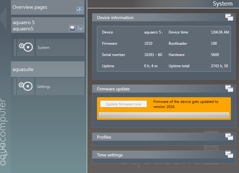

-> quaero 5 erscheint. Nach kurzer Zeit kommt für das kleine speichern disketten Symbol ein anderes rotes und ich hör ein paar sounds. Kurze Zeit später ist das Disketten Symbol wieder da. Danach klick ich auf das "Update Firmware now" und er macht nix wie bisher auch ;(
*cry*

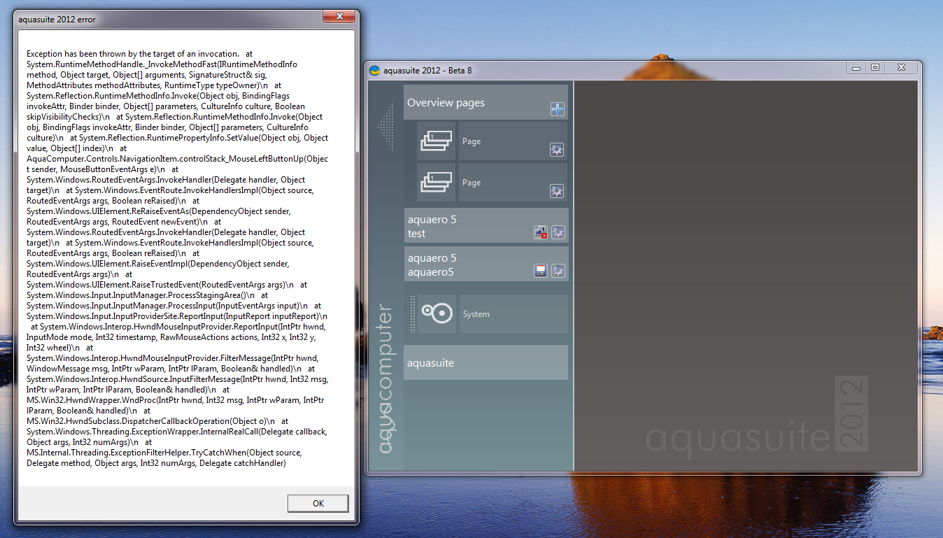

Dann hab ich die AS2012 als normalen user gestartet, und auf "update firmware now" geklickt bevor sich das speichern symbol kurz rot verändert hat. Das ist leider vor den letzten 5mm des ladebalkens passiert ;(
Jetzt laufen meine Lüfter auf max, und das Display reagiert nichtmehr ;(
Wenn ich die AS erneut starte hab ich auf einmal 2 aquero5 und es kommt ein schwerer Fehler.
Ich werd jetzt den PC wieder mal ausschalten und hoffe, dass er sich resettet ;) Wenn nicht hab ich ein Problem, weil mein PC dann eldends laut ist ;(
»PW-toXic« hat folgendes Bild angehängt:
PW-toXic
Samstag, 8. Oktober 2011, 18:35
ein Power Off hat das Problem leider nicht gelöst ;( Die Lüfter laufen jetzt anstatt auf maximaler Lautstärke garnichtmehr.
Wenn ich den Aquaero einschalte, kommt erst das logo und dann das gewohnte display mit den buttons unten und den 3 rot leuchtenden Buttons. Allerdings ist der Rest komplett leer, und die Taster bewirken keine Änderung ;(
Help! ;)
