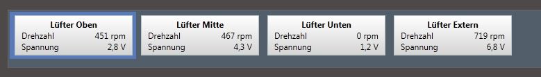

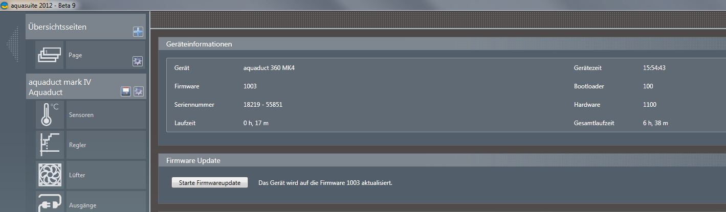

kann mir wer sagen, wie ich die Steuerung vom Mark IV auf die neuste Version flashen kann? Bei mir geht (trotz Beta 9) nur 1003.
Siehe Screenshot im Anhang.
Des Weiteren (mag mit der alten FW zusammen hängen) spinnen die Lüfter stelleweise rum und hören bei niedriger Temperatur auf zu drehen, obwohl andere bei 400-800 U/min drehen. Und dann geht das gepiepe wieder los... :(
Und das Problem mit den spinnenden Tasten habe ich auch, obwohl der Mark IV ja extern steht.
Danke euch.

das ist die Aktuelle Firmware,.. wie kommst du darauf das es eine neuere Version gibt?
Helix_2648
Sonntag, 20. November 2011, 16:39
Hallo Sebastian,
ich bin davon ausgegangen, dass der Mark IV auch die Aquaero Steuerung drin hat und somit die gleiche Firmware hat.
Und lt. Forum "aquaero 5 - Firmwareentwicklung / Fehlermeldungen, Update: Firmware 1018" ist 1018 die neuste Firmware. Aber vermutlich war das ja dann falsch.
Also kann ich bei den Tasten nur die Empfindlichkeit runter drehen und den Alarm bei den Lüftern ausstellen, oder? z.B. ignoriert die Steuerung die Minimalleistung.
Zum Beispiel kann ich dort 10% einstellen (ob mit oder ohne minimale Leistung halten) und die Lüfter laufen trotzdem nicht. Obwohl dort z.B. 3,6V steht...
Danke.
Gruß,
Jörg
Sonntag, 20. November 2011, 17:17
In den aquaducten ist eine Steuerung die dem aquaero ähnlich ist, aber die Hardware und Software ist anders.
Die Empfindlichkeit aller Tasten sollte ca. 10 sein. Das kann abweichen, funktioiert aber bei uns so am besten.

Helix_2648
Sonntag, 20. November 2011, 19:35
Ich hatte und habe am Anfang das Problem, dass das Aquaduct nach dem Start anfängt Alarm zu schlagen, weil einer oder alle Lüfter nicht laufen.
Daher der Test mit der Mindestleistung. Das Ding piept ja auch, wenn das Wasser noch 25° hat und die Lüfter aus sind.
Oder ist da was falsch? Habe das ganze jetzt mit einer Kurvenregelung zwischen 25° und 42° geregelt und den Lüfteralarm ausgestellt. Den Alarm für die Wassertemperatur hatte ich aber an gelassen.
