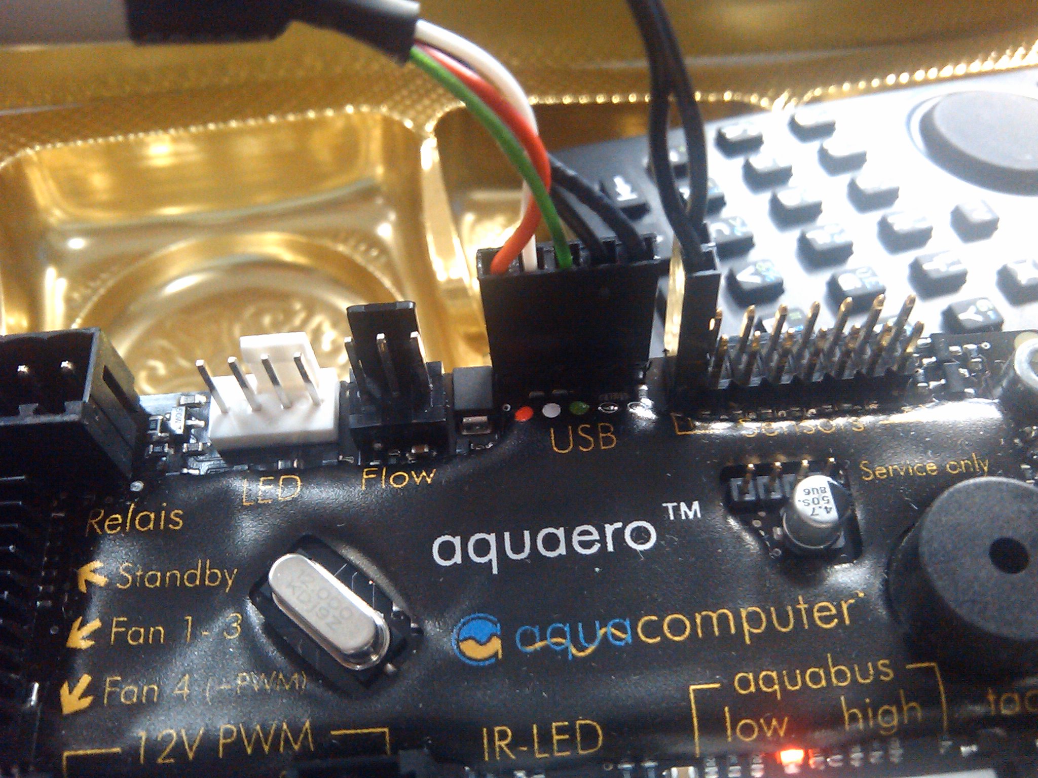

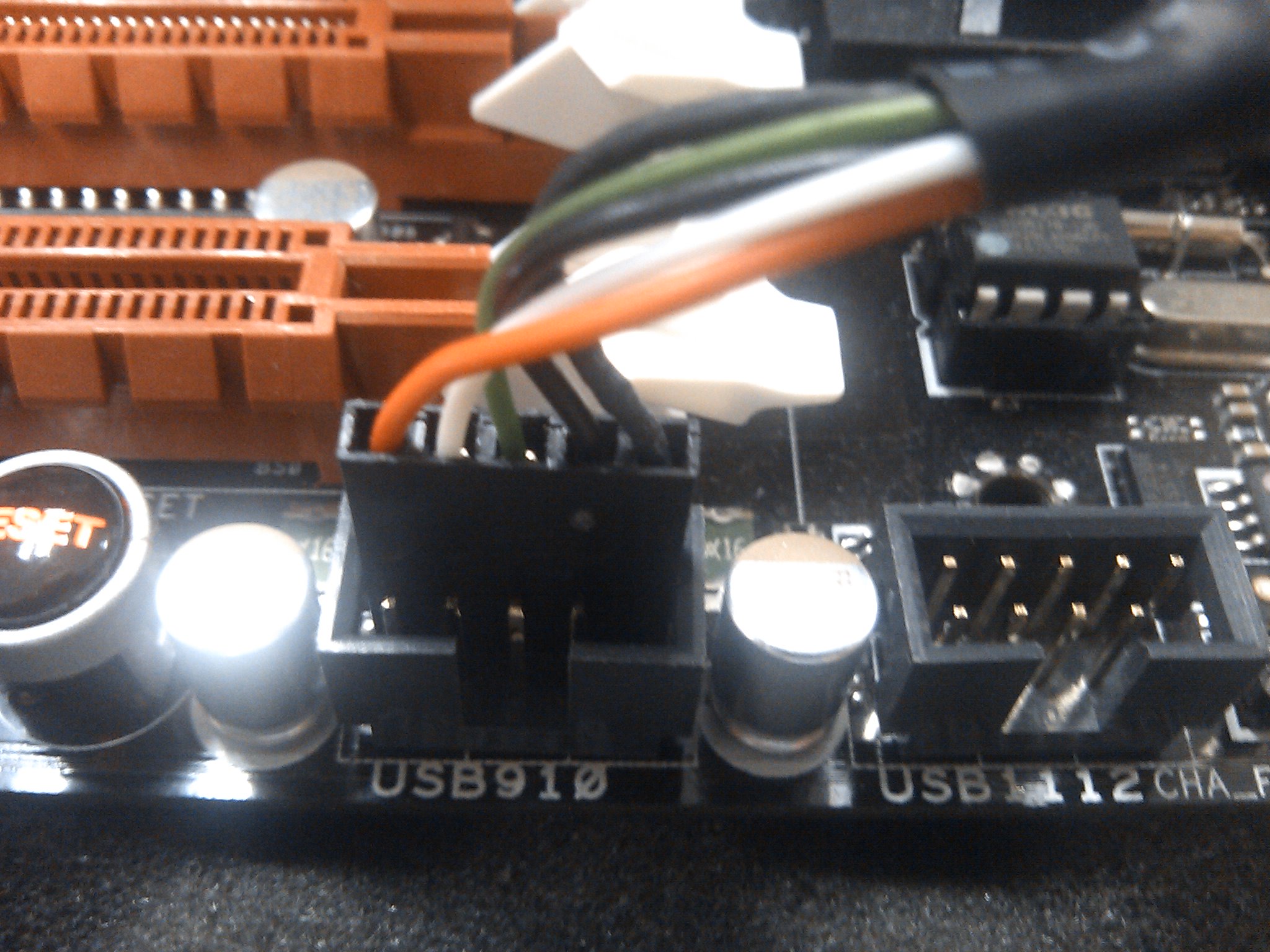

Die Aquaero ist mit Strom verbunden, Wenn ich das usb Kabel verbinde
"so wie in den Dateianhängen" ... (Bilder nicht von mir)
Starte ich denn PC, läd er die Bios Prozedur, dann erscheint links oben ein Blinkender Corsor ( normal 2-3 mal)
aber bleibt Dauerhaft.

Nach Neustart bleibt das Problem bestehen, hab schon beide USB Ports 910 und 1112 getestet
