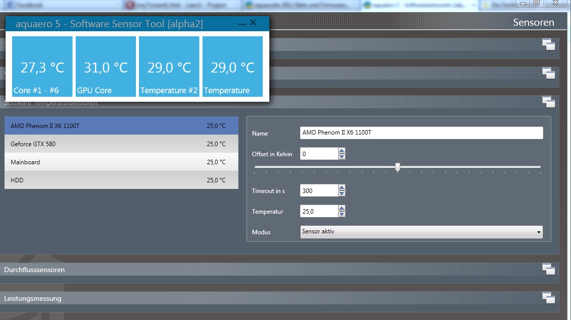

Habe beides gleich installiert und eingerichtet, aber ich schaffe es nicht dass die Temperaturen in der AS2012 angezeigt werden.
In der alpha2-Software werden diese angezeigt.
Bin genauso vorgegangen wie bei der alpha1, aber dieses mal ohne erfolg
jau hab hier das gleiche Problem.
In der Alpha2 werden die Werte aus Aida64 wieder richtig angezeigt, aber in der Aquasuite ist nichts.
Edit:
Softwaresensoren anklicken und jeweils von inaktiv auf aktiv stellen, dann geht wieder alles wie bei Alpha1

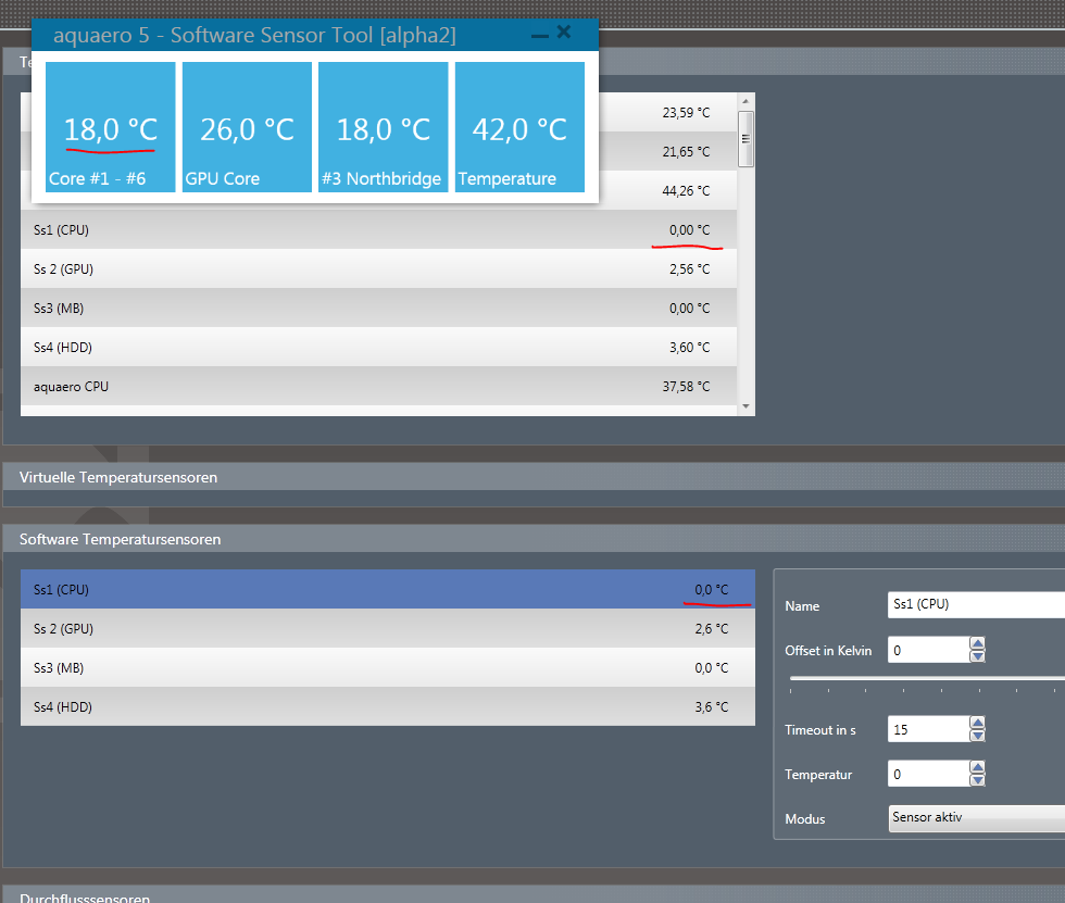

Nun gibt es doch ein Problem:
Die Softwaresensoren-Temperaturen wechseln im 2 Sekunden Takt zwischen den richtigen Werten (z.B. 18°C) und falschen Werten (0°C; 2,56°C; 3,60°C). Im Bild erkennt man, dass im Software Sensor Tool die richtigen Werte aus Open Hardware Monitor übernommen werden, aber in der AS2012 bzw. auf dem AE5 alle 2 Sekunden die falschen Werte angezeigt werden. ?(
Ich habe alles mal neugestartet (Open Hardware Monitor, aquacomputer-service, AC2012) aber immer noch das Problem, welches plotzlich nach mehreren Stunden auftrat.

spritzring
Freitag, 13. Januar 2012, 19:55
@brainless
Das könnte ein Übertragungsfehler sein.
Die 0° erscheinen weil du beim Softsensor in der AS bei Temperatur 0° eingestellt hast.
Wenn das Software-Sensortool keine Daten empfängt oder überträgt dann wird der voreingestellte Wert angezeigt(bei dir 0°).

@brainless
das hatte ich auch erst gedacht, aber das eigenartige ist ja, dass 2 Sensoren was anderes als 0° angezeigt haben: 2,56° und 3,6° 8|

Jetzt tritt das Problem wieder auf:
Ich habe ganz normal den PC angemacht, Open HW Monitor gestartet, ac-service gestartet.
Die Temperaturen wechseln im 2 Sekunden Takt zwischen:
17,5 °C, 25,0 °C, 29,0 °C, 36,0 °C und
0,0 °C, 2,6 °C, 0,0 °C, 2,7 °C
Im AE5 - Software Sensore Tool [alpha2] werden die Temperaturen zu jeder Zeit korrekt angezeigt.

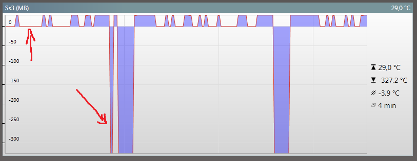

Edit: Jetzt wird es noch lustiger: ab und zu zeigt der dritte Softwaresensor -327,2 °C an. 8|
Edit2: die anderen zeigen ab und zu auch solche extremen Werte nach unten an.

Samstag, 14. Januar 2012, 11:47
Was ist denn direkt am Display vom Gerät?
EDIT:
Stelle das Timeout doch mal auf 30 oder 60 Sekunden hoch.
brainless
Genau die selben Werte, wie im AC2012 (also kurz richtig und dann kurz falsch)
