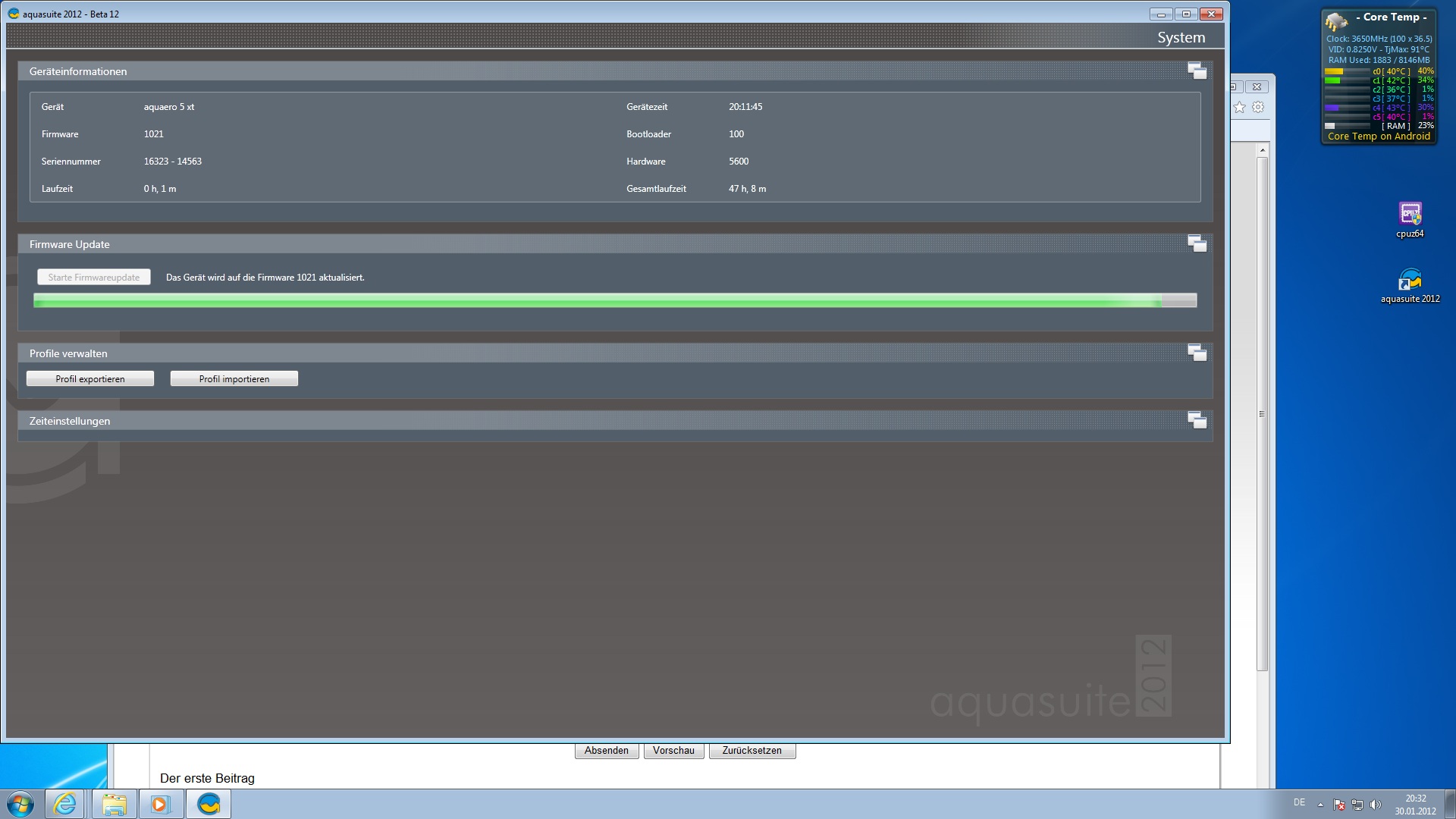

Das gleiche PRoblem habe ich gerade auch... ich versuch mal das gleiche wie du...(Siehe Bild)

Also bei mir war es der USB Port -> ich habe es an einen anderen gehängt und schwups gings durch.
