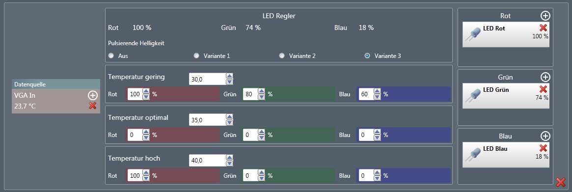

... am besten du Zeigst mal ein paar Screenshots von deinem Regler. Denn so ist das schwer auf irgend eine Art von Fehler zu schließen.

Wenn du links einen Temperatursensor und rechts die 3 LEDs zugeordnet hast sollte eigentlich alles funktionieren :huh:

Hab das Bild mal als Anhang eingefügt. Leider kein Mucks von der LED.

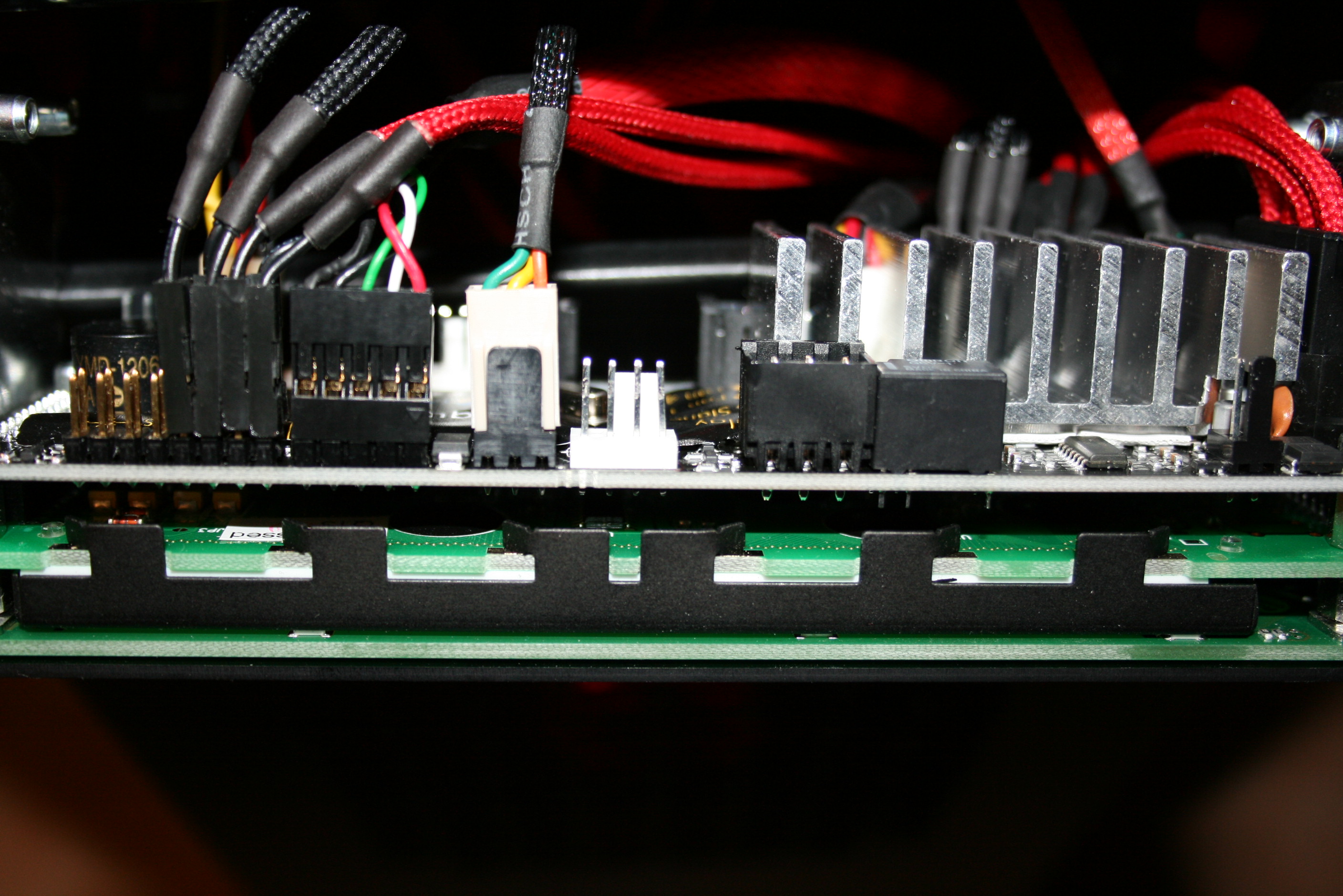

nein, nur an dem RGB LED Anschluss. Ich vermute jedoch, dass die LED kaputt ist. Hab heute eine neue bestellt und werde diese morgen testen. Hoffe die LED geht dann.
EDIT UND FIXED:
Ich hab den Fehler gefunden :) Der Plastikhalter von der LED sitzt falsch rum drauf, somit konnte die LED auch nicht angesteuert werden. (2te System hat auch ne Aquaero, da hab ich das dann auch bemerkt). Hab nun einfach mal die Pins andersrum gesteckt und nun geht sie :) Dennoch danke für die Hilfe! (siehe Bild)
