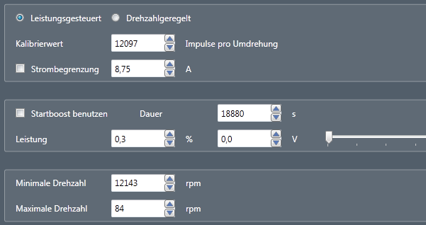

ich hab seit kurzem das Problem, dass die Aquasuite 2012 zufallsmäßig irgendwelche Offsetwerte für Temperatursensoren, Drehzahlkennwerte oder sonst irgendwas einträgt... Die Werte scheinen Wild zusammengewürfelt.
Ich habe die AS 2012 mehrfach deinstalliert, dabei alle Verzeichnisse die nach der Deinstallation noch liegen bleiben entfernt (C:\Programme\Aquasuite 2012, C:\ProgramData\AquaSuite 2012)
Dennoch behebt sich das Problem nicht...
Gleicher Fehler bleibt vorhanden...
Ich weiß nicht, ob ich alles gelöscht habe, oder ob trotz der Deinstallation noch irgendwo ein brocken liegen bleibt..... -.-'
Bei jeder neuinstallation werden auch irgendwelche merkwürdigen Regler erzeugt... Die RB LED hätte Laut Regler 238% und so scherze...
Bilder sagen mehr als Worte:
hab mal 3 screens angehängt..
Ist ja denkbar, dass so keine Regelung funktionert.....

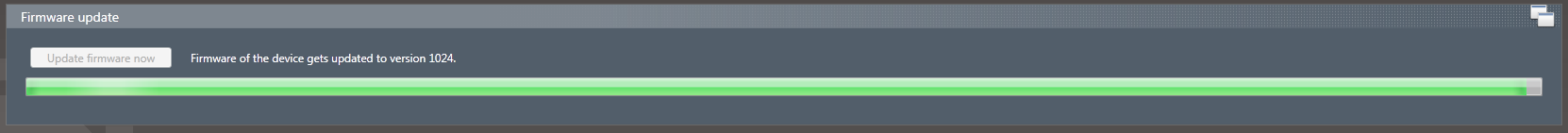

Also der steht jetzt seit ca 10 min kurz vorm Ende des Firmwareupdate Balkens. Ich warte gespannt. AS ist aktuell und die Firmware 1024 war auch schon drauf.
- Ich verwende einen AQ5 Pro und LT parallel. Den einen muss ich zum Flashen immer Abhängen, das Problem betrifft derzeit nur den LT. - Aber selbst wenn nur der LT per USB dran war, und ich die AS neu installiert hab, tauchen wieder beide auf...

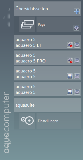

Wenn ich Nach dem Firmware Reset die Regler wieder einbaue, und neu starte, sind alle wieder weg, bis auf einen Vorgaberegler. Schließe ich nun die AS 2012 und starte sie anschließend erneut, dann ist mein AQ 5 LT und Pro da, allerdings werden diese als nicht verbunden angezeigt, dafür sind zwei neue Geräte da, die aber keine Sensoren besitzen...

Wenn ich einen neuen Regler auf dem LT (Vorgabewert) erstelle, und versuche diesen einzustellen, dann passiert gar nichts. Ebenso verhält sich die Automatische Regelung der Sollwertregler. Obwohl die Abschalttemperatur schon unterschritten ist, läuft der Lüfter auf 100%. Die Werte in der AS verändern sich auch nicht. Der RGB - Regler steht fest in seiner Position, obwohl die Farbschwankungen sichtbar sind.
/EDITH:
Also Firmware-Reset auf BEIDEN Geräten gemacht, aktuelle Version geflasht, keine alten Profile, nichts.
Gleiches Problem. Irgendwelche beliebigen Werte, auf neustart der AS hin sind die Geräte als Disconnected angezeigt, und zwei "neue" sind da.
