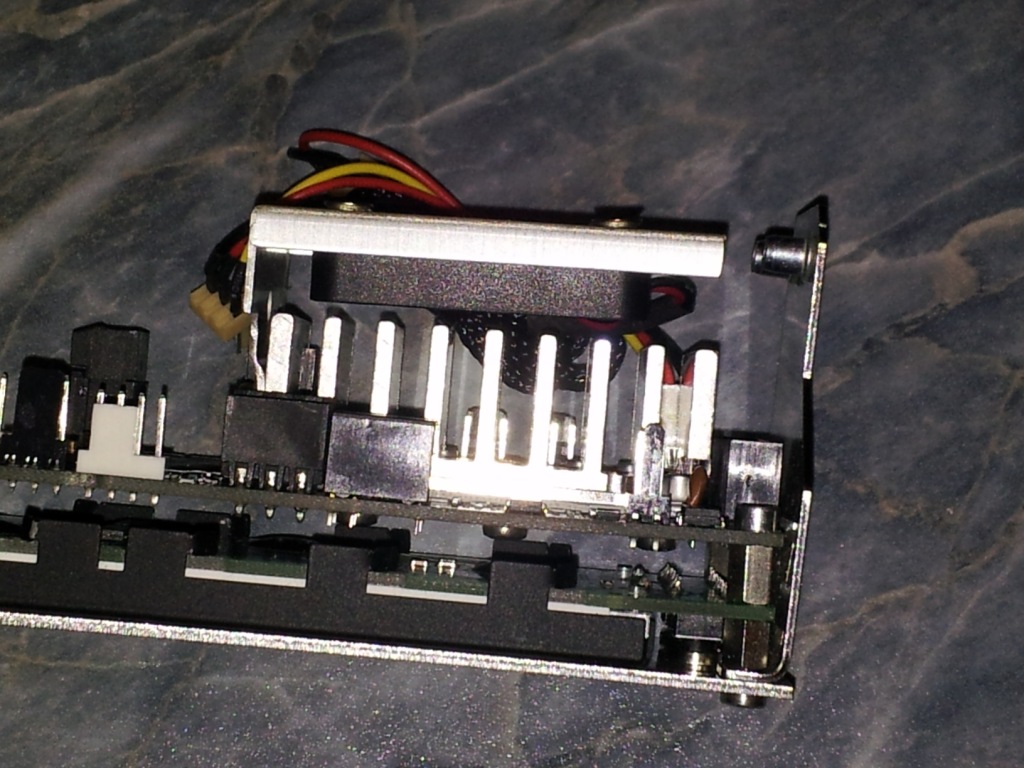

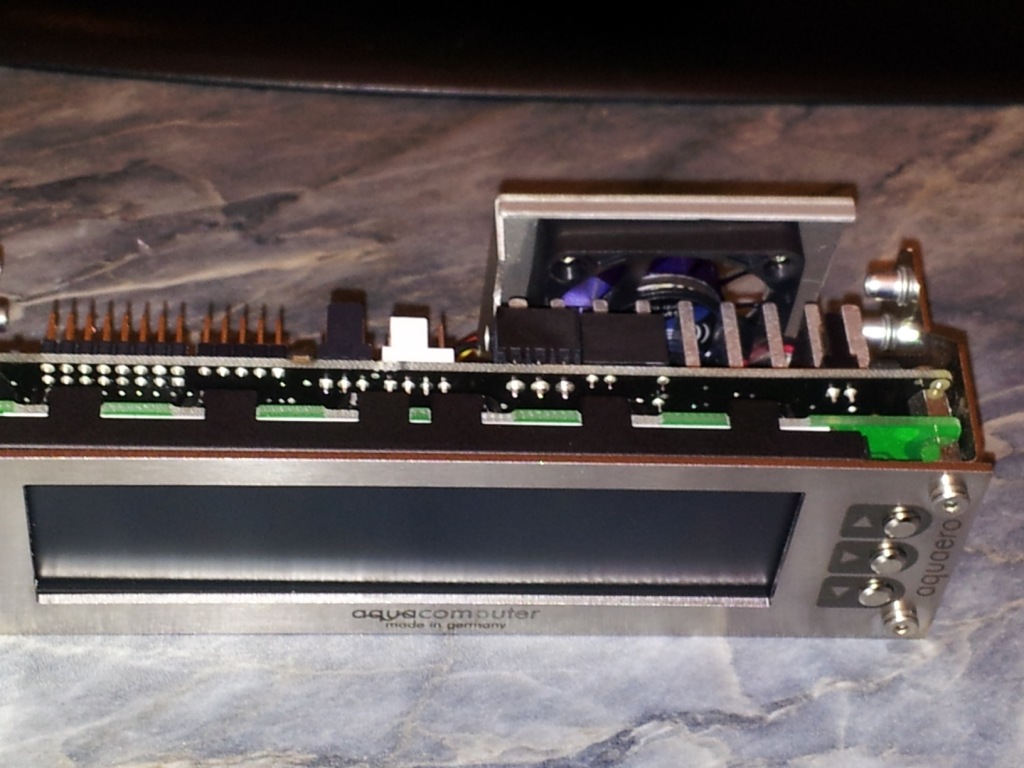

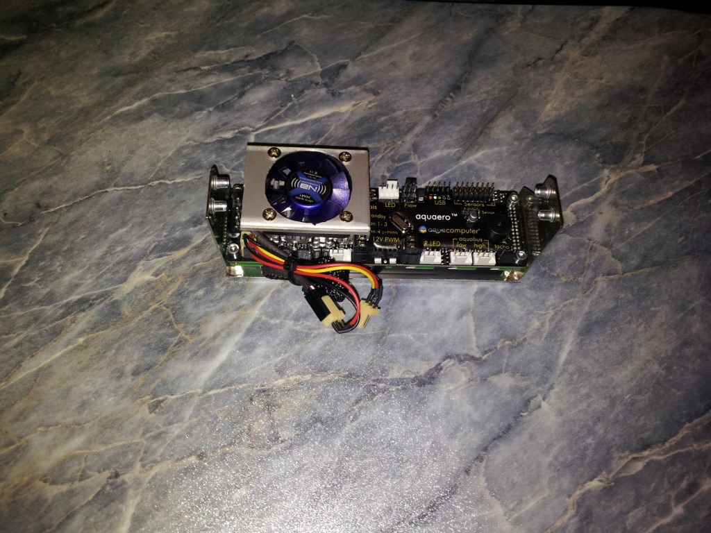

bereits vor einigen Wochen habe ich mir noch Gedanken zur Kühlung gemacht. Hierzu habe ich einen kleinen Lüfter der von einem alten RAM Kühler übrig war angepasst und direkt mit einer 4 poligen Molex-Stecker-Buchsen Verlängerung eines alten Lüfters verbunden. Ich habe den Lüfter mit Heisskleber direkt an den Stecker geklebt, so dass er im eingesteckten Zustand direkt über dem Kühlkörper der Spannungswandler sitzt und diese aktiv kühlt.
Dieser Lüfter ist im Betrieb nicht hörbar.

Garantiert gehts noch aufgeräumter und ordentlicher, aber mich hat dann kurzfristig die Lust verlassen nachdem ich mein Aquaero (zum Glück nur die LT Version) gekillt habe :( :(
Wie? Ganz einfach. Ich hatte alles schön extern im Testaufbau am Laufen, als sich irgendwo ein übersehener Spratzer Lötzinn gelöst haben muss und genau auf der Aquaero Platine rechts neben dem Relais-Anschluss auf ein paar SMD Bauteilen gelandet ist... PATSCH - Aquaero war tot.
D.h. für den Moment reicht mir erst einmal diese eine Verlängerung, weil ich meine Lüfter nun vom 2-Aquaero auf den 1-Aquaero-Betrieb umgerüstet habe.
Durch diese Unachtsamkeit von mir habe ich also ein ca 60€ teures Modul geschrottet, daher der deutliche Hinweis an mögliche Nachbauer: SEIT ÄUSSERST SORGFÄLTIG UND VORSICHTIG, gerade wenn man es dann unter Spannung setzt und testet.
@Aquacomputer: macht es Sinn, das defekte Modul zu Euch einzuschicken ob man da noch was retten kann?
Ach ja wichtig ist auch noch (wie auf den Bildern unschwer zu erkennen!) dass man die Platinen-Unterseiten gegen Kontakte mit dem Gehäuse oder anderen Kabeln nachhaltig schützt! Ich habe das durch Umwickeln mit Isolierband gelöst, Schwupfschlauch den ich aber leider nicht in entsprechender Größe da hatte wäre optisch sicher schöner gewesen.
Zusätzlich dann ein ca 1mm dickes Stück Doppelseitiges Klebeband auf der Unterseite damits auch am Gehäuse haftet :)
