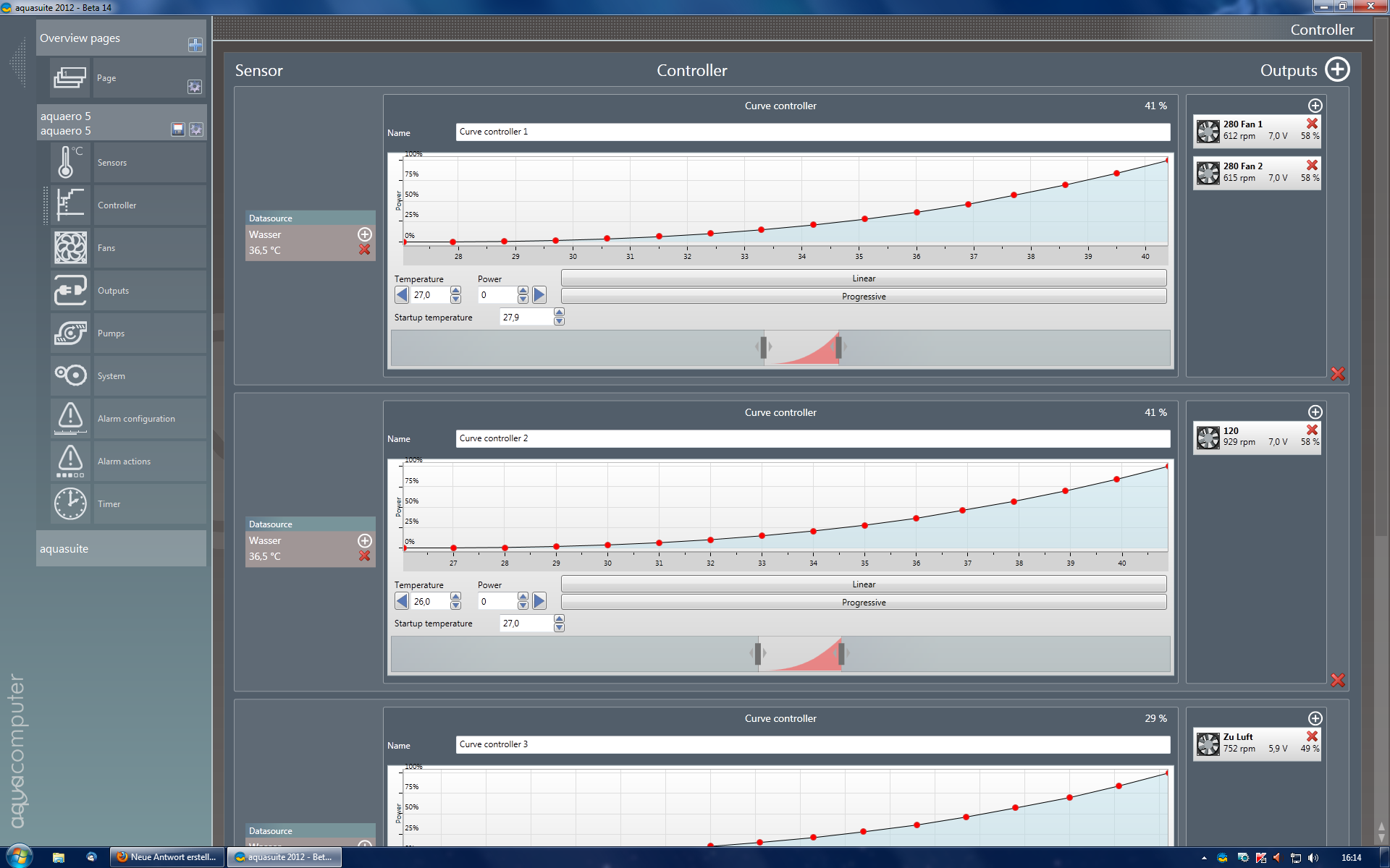

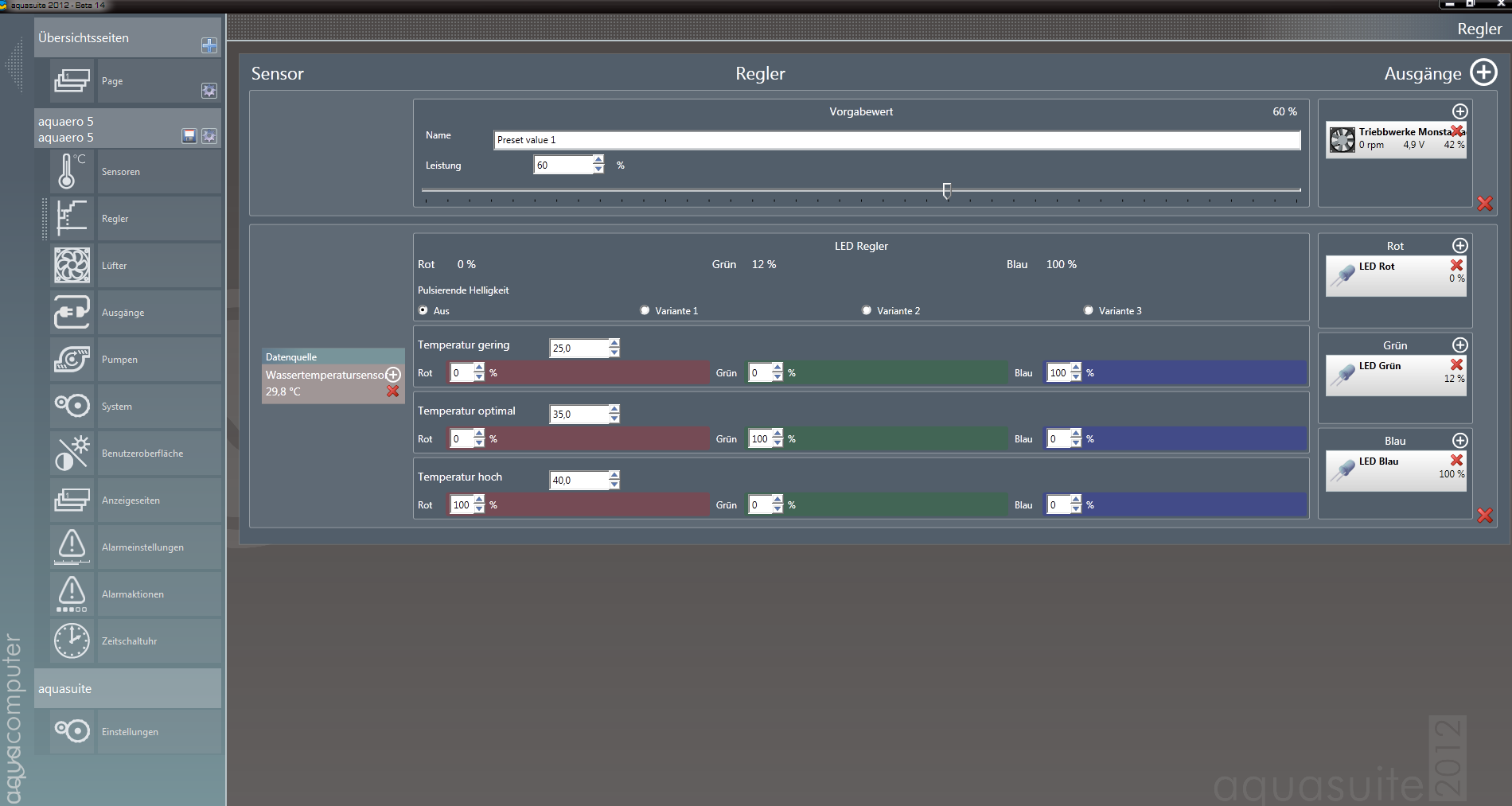

Hab den Lütern mal die Namen vom Radiator und Lüfterbezeichnung gegeben,
denTemperatursensor bei Regler als Datenquelle zugefügt.
Wo stell ich jetzt aber ein bei wieviel Grad auf wieviel % die Lüfter laufen sollen?
»stiffmeister« hat folgendes Bild angehängt:
Sonntag, 17. Juni 2012, 16:16
Drück auf das + rechts oben, wähle den Regler den du willst (rate zu Kurfee) weise im den Sensor und Lüfter zu. Stell es ein wie es dir Passt und fertig.
