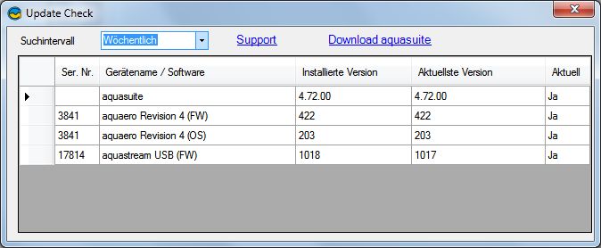

Momentan setze ich die Aquastream per Jumper bei jedem Start auf Werkseinstellung zurück, dann läuft sie mit ca 53 Hz.
Was mir seltsam vorkommt ist, das mir bei der Aquastream die Firmware Version 1018 angezeigt wird, obwohl die aktuelle Version 1017 sein sollte.
Warum bekomme ich keine Verbindung mit USB und was bedeutet diese Firmwareversion?

»wost« hat folgendes Bild angehängt:
Donnerstag, 26. Juli 2012, 11:22
Aquasuite gestartet, aber leider wird wird im Aquastream-Fenster nichts angezeigt.
Aquasuite deinstallieren7neu installieren. Und im Menü Fenstereinstellungen zurücksetzen.
Der Update Check funktioniert nicht für die aquastream XT.

Stein vom Herzen fallen :thumbsup:
Das De- und Neuinstallieren der Aquasuite war die Lösung.
