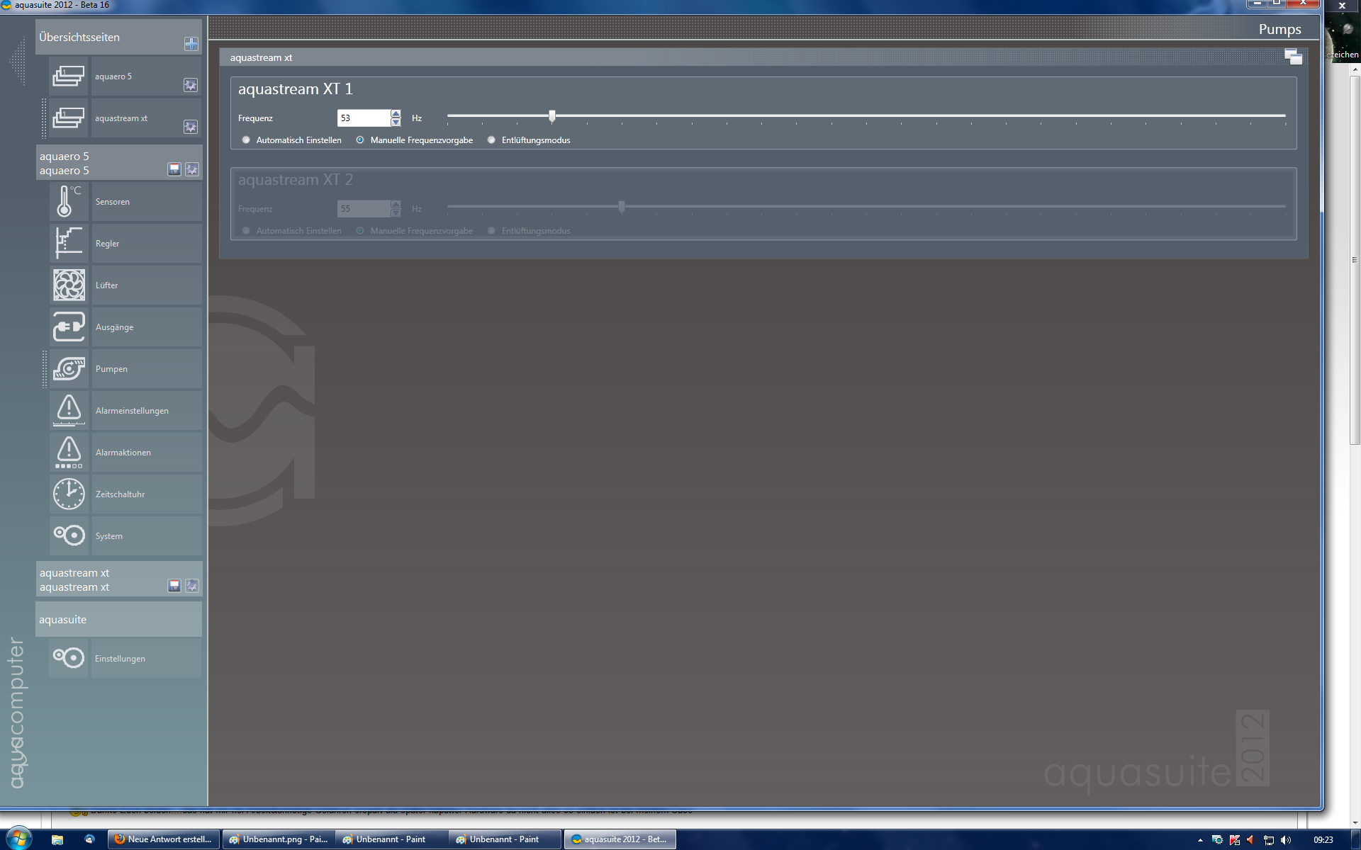

Gecht auch in Beta 16 sieche Bild Umbenannt
Sehe ich dann auf der [Übersichtsseite] aquasuite 2012 Beta16 unter [Pumpen] > [rechteseite Pumps] ja die zwei aquastream XT 1/aquastream XT 2
Wenn dann per aquabus meine Pumpe an der AE5LT anschlossen ist ist zb. von aquastream XT1/aquastream XT2 nur noch (aquastream XT 2 ausgeraut) aquastream XT1/aquastream XT2 :thumbsup: :love: die AS mit der AE5LT ist ja schon was feines man man man echt der Hammer ^^
Ja genau sieche Bild 2

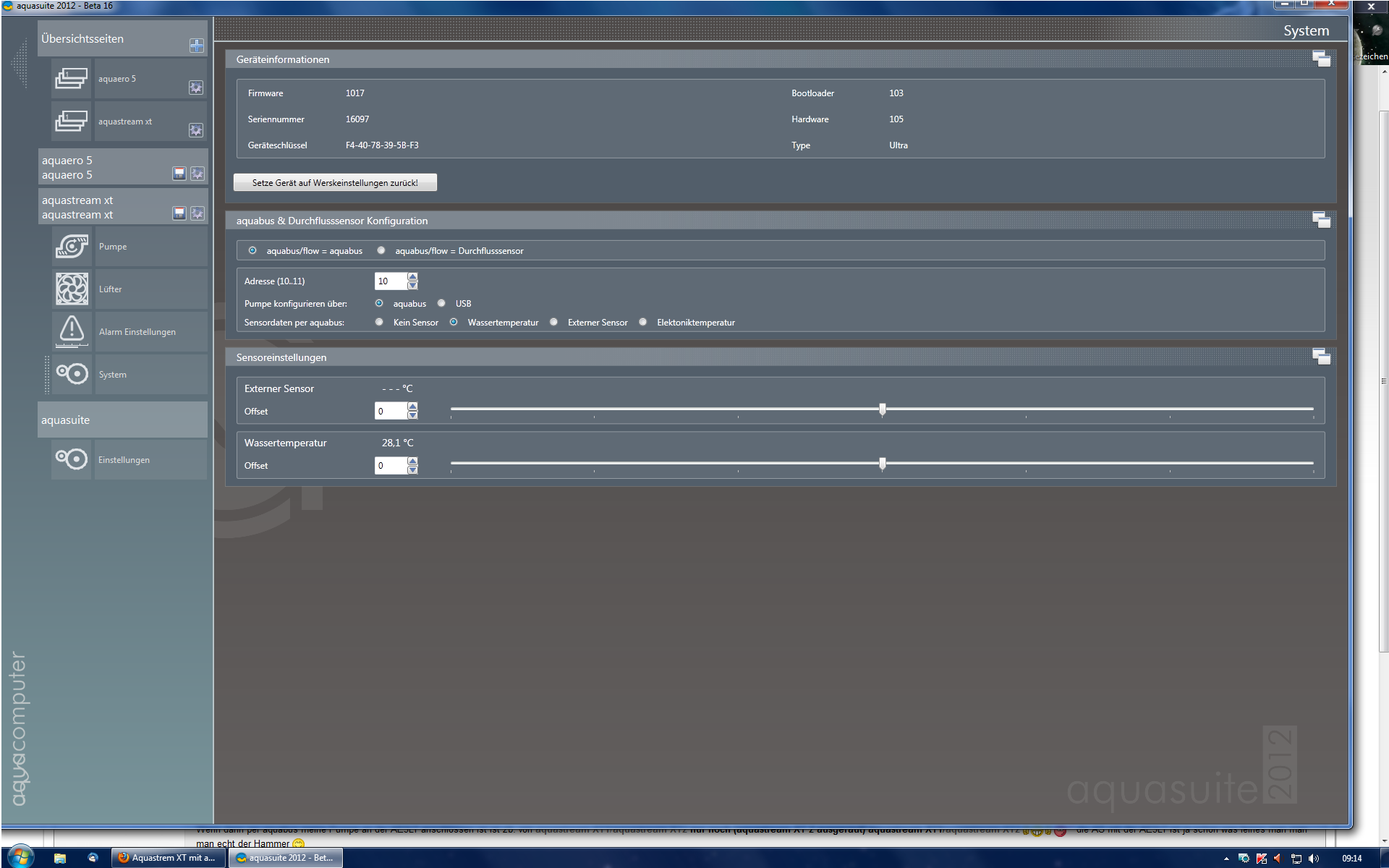

In der Übersicht und für Alarme Kants dann nur noch Bild 3 verwenden wen du den USB abziehst, aber die Standard hat e nicht viel mehr.
