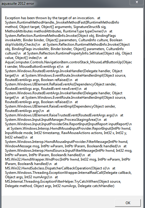

Fehler 1 (bestand schon immer)
Jedesmal wenn ich den PC neustarte und in der Software AS Beta16 auf Sensors gehe, kommt immer der Fehler, den ich als Bild hochlade

»stiffmeister« hat folgende Bilder angehängt:

Sonntag, 2. September 2012, 19:34
Deinstalliere mal das Net. Framework4 komplett.
Installiere es dann nochmal.
http://www.microsoft.com/de-de/download/…s.aspx?id=17718
stiffmeister
Sonntag, 2. September 2012, 19:58
gegen was soll das helfen?
für alle Probleme oder nur wegen der Fehlermeldung?
Sonntag, 2. September 2012, 20:04
Für die Fehlermeldung.
stiffmeister
Sonntag, 2. September 2012, 20:20
Habs runtergeladen, gelöscht, neu installiert, ausprobiert :cursing:
neu gestartet und ausprobiert :cursing:
updates dazu runtergeladen und installiert und neu gestartet :cursing:
Klappt leider nicht..........
Sonst noch Ideen zu meinen anderen Fragen?

Hast du vllt. ne Idee, wieso ich meistens beim Klick in der Aquasuite auf Sensoren, den Fehler bekomme
(Bild hab ich holchgeladen)
Montag, 3. September 2012, 20:36
Ne überhaupt keine, sorry.
