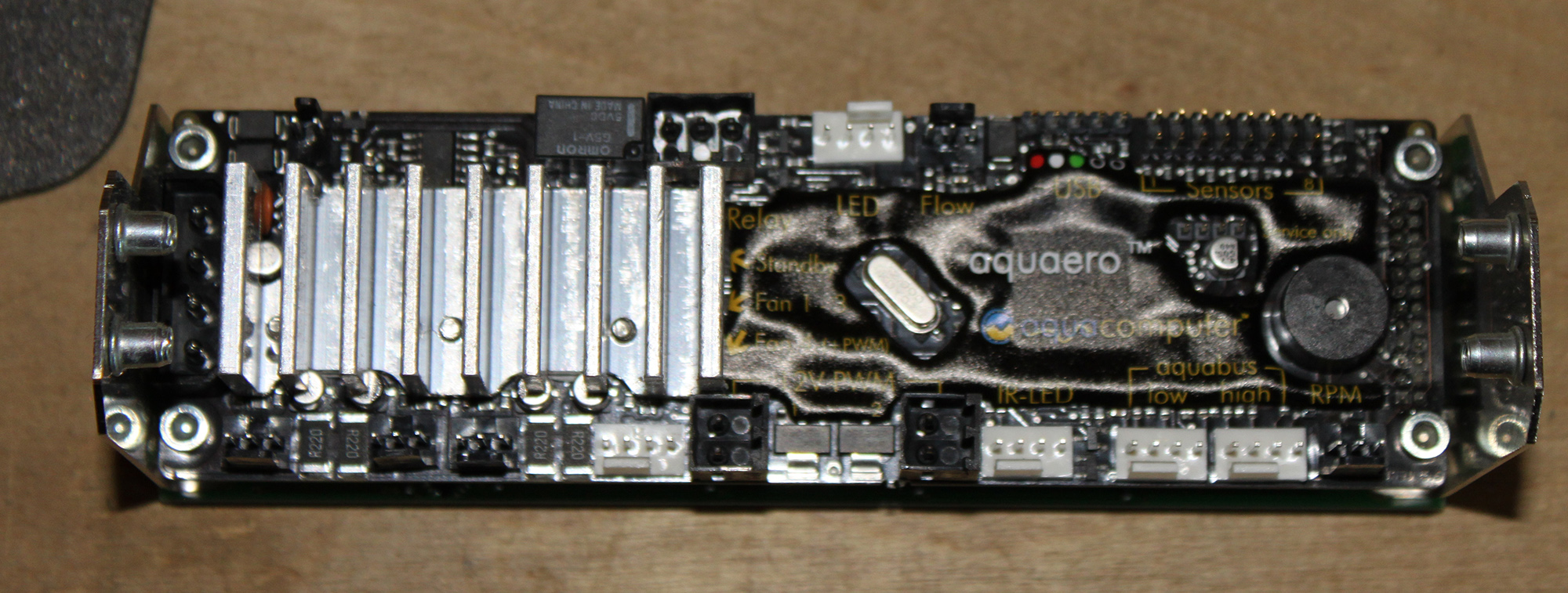

Ich hab meine Laing DDC, Gehäuse mit 3 Lüftern und meinen Mora mit 9 Lüftern ( 4 Lüfter und 5 Lüfter pro Kanal) an meinem Aquaero 5 XT (auch mit dem Silbernen Kühler) dran gehabt, die Temps sind zwischen 60 - 67 °C gewesen, ein kliener 80 mm Lüfter war dahinter montiert.
Das Aquaero hat mit der Temperatur keine Probleme gemacht, nur der Aufkleber sieht leicht zu warm geworden aus (siehe anhang).
Mit dem Wasserküler sind die Temps um 15-10°C gesunken.

Montag, 24. September 2012, 17:09
Denn hab ich bei meinem gleich beim einbau abgezogen und innen ans Gehäuse geklebt.
