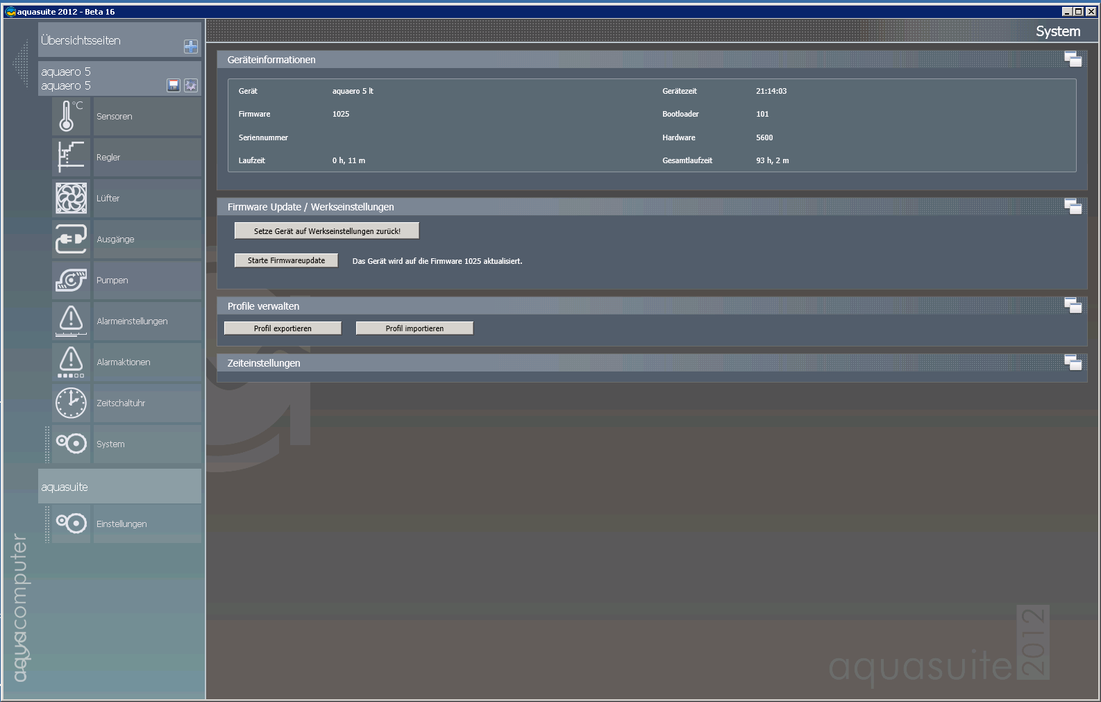

Hi zusammen,
wo kann ich den in der aquasuite 2012 (beta 16) für den aquero (1025) Profile anlegen?
Such schon e Ewigkeit rum, finde aber in der Software nix.
Könnt ihr mir helfen?
DANKE
»rumpelsack« hat folgendes Bild angehängt:
Rostiger
Montag, 24. September 2012, 07:21
das Ae 5 und die Aquasuite 2012 sind am Anfang nicht leer, es gibt ein " Defoult Profil ".
Unter Regler mit dem + Zeichen einen neuen " Regler " auswählen... Sollwert,Kurve etc.
Diesen mit Eingang ( Temperatursensor) -- Regelung nach Wahl einstellen -- Ausgang Lüfter zuteilen ( wenn der Lüfter im Defoultregler schon verwendet wird diesen mit rotem X erst löschen ).
Jetzt unter System das Profil exportieren, ein Name wird schon vorgeschlagen mit Datum etc. Speichern.... ist nun beim inportieren wiederzufinden und kann so wiederverwendet werden.
Jedes neue oder geänderte Profil kann so exportiert / importiert werden, etwa gleiches Verfahren gilt für die Übersichtsseiten ;)
Alle unter AE 5 gemachten Änderungen werden in dem Profil gespeichert ( nicht nur die Regler )
Von der Suite 2012 kann mit dem Diskettensymbol direkt ins AE 5 gespeichert werden oder beim beenden der Suite.

rumpelsack
Mittwoch, 3. Oktober 2012, 09:10
Danke, für die schnelle Antwort...
Soweit so klar. Nur dachte ich der Aquero 5 bietet wie hier gezeigt http://forum.aquacomputer.de/images-ac/aquaero_5_deu.pdf (Seite 6 ) die Möglichkeit nicht nur die Profile zu exportieren, sondern auch diese in der Software zu speichern und dann mit einem Klick auf diese zuzugreifen, bzw. diese Zeitgesteuert zu laden.
Ist das möglich?
D A N K E nochmals und viele Grüße.
RS
Mittwoch, 3. Oktober 2012, 14:19
Die scheinen noch nicht ganz implementiert zu sein, bei Zeitschaltuhr und Alarme gibt es die Optionen Profil 1-4 zu Laden, aber hab keinen Punkt gefunden wo man festlegt was Profil 1-4 ist. Kann auch sein das das bei den Display-Einstellgen ist und AC übersehen hat das es lt Kunden auch haben wollen. An besten mal eine Mail an den Support.
Dieser Beitrag wurde bereits 1 mal editiert, zuletzt von »EnigmaG« (3. Oktober 2012, 14:21)
Mittwoch, 3. Oktober 2012, 17:19
Man kann das nur am Gerät direkt nutzen. (im moment)
Dazu stellt man das Gerät ein und in der Profilverwaltung kann man dann die aktuelle Einstellung als Profil 1-4 sichern.
Mittwoch, 3. Oktober 2012, 18:24
Rumpelsack mach dir nichts daraus, dafür haben wir mit dem LT keine Probleme mit der Tastenkalibrierung ;)
