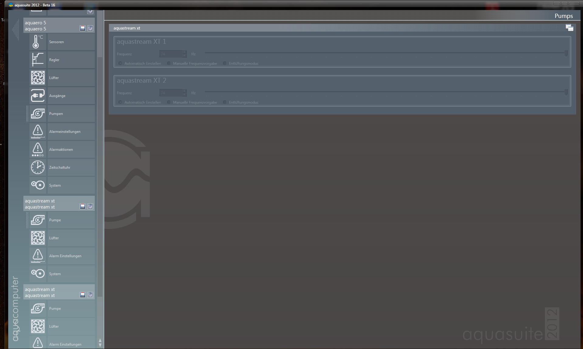

Bis gerade liefen beide Pumpen mit 74 Mhz und hatten einen Durchfluss von 164 l/h. Jetzt plötzlich sehe ich einen Durchfluss von 116 l/h und bei der zweiten Pumpe zeigt sich dieses Diagramm. Was ist passiert, muss ich mich von einer verabschieden, ist sie auf den Weg in den Pumpenhimmel???
Dienstag, 2. Oktober 2012, 07:09
Setze mal die Pumpe auf Werkseinstellungen zurück. Das sind immer noch Hz und nicht MHz, da liegt 10e6 dazwischen.
Wie du am diagram siehst, läuft die Pumpe nur mit 48/50Hz.

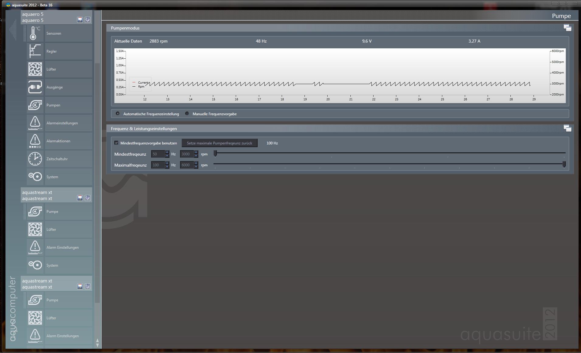

das habe ich auch schon versucht, die Einstellung ändert sich auf 100Hz, sonst nix. Mir fehlt im Diagramm auch die Current-Kennlinie und die angezeigten aktuellen Daten, passen auch nicht so richtig. Hab mal das Bild der zweite Pumpe dazu genommen, die läuft wie es muss.
Wenn ich in der AS auf Aquero 5 gehe und dort unter Pumpen, habe ich folgendes Bild.

Dienstag, 2. Oktober 2012, 11:57
Die Pumpe ist kaputt. Stromaufnahme >3A (siehe Screenshot).
Melde dich einfach per Mail beim Support. Dann kannst du alles weitere klären.

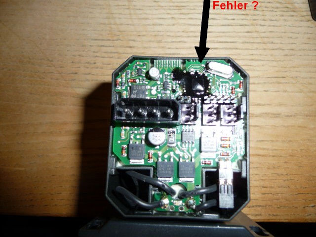

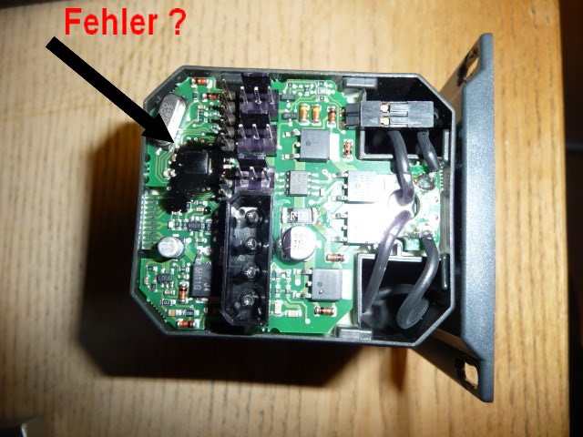

Habe jetzt ein bisschen Zeit zum fummeln gehabt und folgendes entdeckt, ich glaube Sebastian hat recht mit der Behauptung die Pumpe sei defekt. Es sei denn, die Versieglung war Absicht.
Lohnt eine neue Platine oder eher nicht?
»maexi« hat folgende Bilder angehängt:
Dienstag, 2. Oktober 2012, 20:59
Ne soweit ich weiß ist das normal, die AC´ler wollen ihren Prozessor geheim halten.
Dieser Beitrag wurde bereits 1 mal editiert, zuletzt von »EnigmaG« (2. Oktober 2012, 21:01)
Dienstag, 2. Oktober 2012, 21:00
Das ist nur Vergussmasse und bei älteren Platinen normal.
Es ist aber auch das eigentliche Problem zu sehen. Schau dir mal den Widerstand unterhalb der rechten Seite des Molex-Steckers an. Der ist durchgebrannt bzw. gebrochen soweit man das auf dem Bild erkennen kann.
