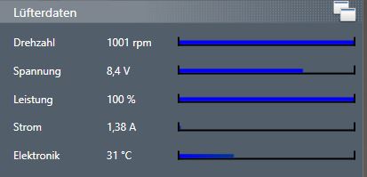

HI,
Erst einmal gefällt mir das Konzept der Steuerung bis jetzt recht gut, und ich bin schon gespannt auf eine Endversion der SW. Ich bin gerade am Umsteigen vom mCubed T-Balancer und hab leider einige Probleme mit der Ansteuerung der Lüfter.
Ich verwende jetzt eine Aquaero 5 LT FW. 1025 und die Beta16 der Aquasuite. Zusätzlich noch ein Poweradjust2 für die Ansteuerung der Laing DDC.
Als Lüfter kommen 3 Noctua NF-P12 (max 1300rpm) und ein Noctua NF-S12-800 (max 800rpm) zum Einsatz.
Mein Problem:
Die Lüfter werden nie mit 12V bei 100% angesteuert, sondern max. mit 9V
Wenn alle Lüfter auf 100% Laufen bekommen lt. Anzeige alle 9V
Wenn 3 Lüfter auf 100% laufen bekommen lt Aneige alle 3 nur mehr 8,7V
Wenn 2 Lüfter auf 100% laufen bekommt jeder nur mehr 8,4 V
Wenn 1 Lüfter auf 100% läuft bekommt dieser wieder 8,7V
Ein Kanal wird mit 1,38 A Max. belastet (lt. SW), liegt also auch noch unterhalb der 1,6A. Kommt mir trotzdem extrem hoch vor für nur einen 120mm Lüfter, zumal die Angabe von Noctua (wahrscheinlich bei nur 900rpm) bei 0,09A liegt.
Wenn ich den Lüfter auf ~900rpm einstelle zeigt mir das Aquaero auch korrekt 0,09A an. (ca. 65%)
Bei 79% Leistung auf 1006 rpm - 0,09A
Bei 71% Leistung auf 1022 rpm - 0,28A
Bei 72% Leistung auf 1038 rpm - 0,59A
Weiter hinauf lässt sich der Lüfter (rpm) auch nicht mehr regeln.
Bei 74% Leistung auf ~1038 rpm werden dann auf einmal 1,35A angezeigt.
Da das Verhalten bei allen 4 Lüftern das gleiche (+-10 rpm) ist gehe ich einmal nicht davon aus, dass alle 4 Lüfter einen Motor-Defekt haben.
Die Maximalleistung ist mit 100% und 12V in der Aquasuite angegeben, und die Lüfterausgänge haben zwischen 28 und 32°
Habe ich hier ein Konfigurationsproblem oder is dies evtl. ein Firmwarebug?
Brauchen die Noctua-Lüfter evtl. zu wenig Strom, da ich ja nur einen Pro Ausgang verwende?
Freue mich über jede Hilfreiche Antwort!
grüße
Roman
PS.: Es werden nicht nur einfach die 9V angezeigt die Lüfter laufen tatsächlich nicht mit 1300rpm. Das hab ich noch schnell überprüft
»Blackbird81« hat folgendes Bild angehängt:

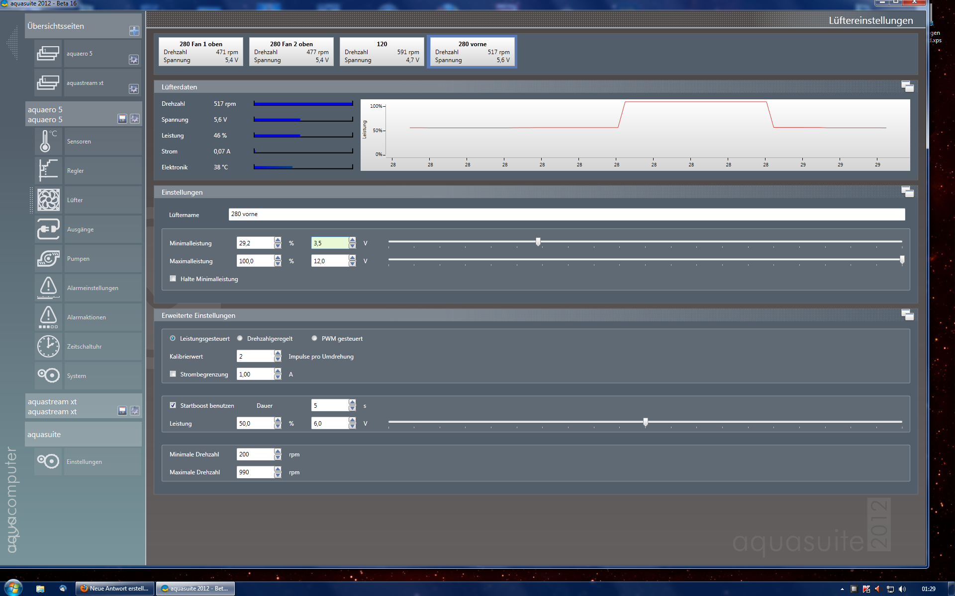

Da stimmt was ganz und gar nicht, ein einzelner Lüfter sollte niemals 1,3 A zischen. Für 1,3A sind 31° viel zu wenig, was wohl heist das es am AE liegt . Probiere erst mal ein Reset zu den Werkseinstellungen. Wenn das nicht hilft Support anschreiben.
Bei 100% ziehen 2 von Meinen Lüftern gerade mal 0,16A
