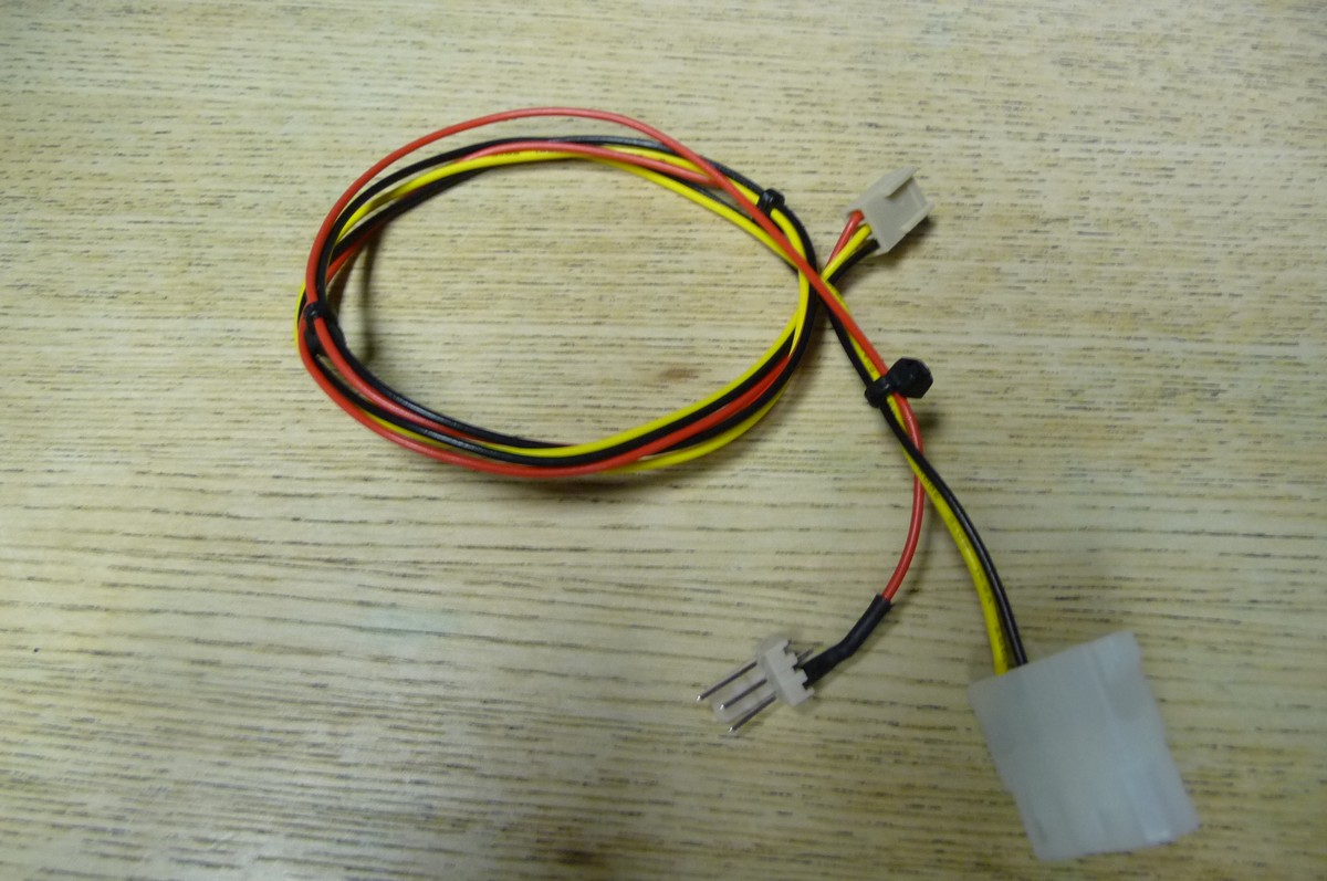

ich habe eine Laing DDC-1T und möchte sie gerne etwas runterregeln (damit sie bissel leiser wird) und sie deshalb an mein aquero5 lt anschließen.
wie mache ich das am besten?
die pumpe hat ein 4pin molex anschluß und nen 3pin lüfterkabel (da is aber nur ein pin belegt). kann ich den 3pin einfach an einen lüfteranschluss am aquero5 und den 4pin an die stromversorgung vom netzteil anschließen?
vielen dank schonmal.

Du brauchst dazu ein Adapterkabel, kannst Du hier im Shop bekommen. Sieht so aus.

Also nochmal 2Pin Molex an 4Pin Laingkabel, 3Pin Dose an Lüfterkanal, 1Pin Stecker Adapterkabel an 3Pin Dose Laing, Strom liefert ja der Lüfterkanal

jo, ich erkläre das auch ein bisschen blöde. An der Laing hast Du ja nur den 3Pin Stecker und den Molex, der 3Pin Stecker ist nur für die Drehzalüberwachung

ich weiß jetzt was du mit dem adapterkabel willst.
mit dem adapterkabel hängen dann beide anschlüsse am a5 dran.
ich wollte aber den molex direkt ans netzteil und nur den 3pin an das a5 anschließen - sodaß die energie vom netzteil direkt kommt und nur die drehzahl überwachung am a5 dran is?

dafür braucht man ein Laing Adapterkabel.

Hier wird ganz schon an einander vorbei geredet...
Der oben verlinkte Adapter macht nichts anderes, als die Beiden Anschlüsse die an der Laing sind, auf einen normalen Lüfter anschluss zusammen zu führen. (alternativ kann man auch einfach einen Lüfterstecker direkt an die Kabel der Pumpe crimpen).
Wenn du die Pumpe vom AE regeln lassen willst, dann musst die Stromversorgung der Pumpe über das AE laufen! --> Adapter oder neuen Stecker.
Würdest du die Stromversorgung direkt ans Netzteil anschließen und das Tachosignal an AE(so wie du das vor hattest) kannst du garnichts regeln. Du könntest nur das Tachosignal der Pumpe AUSLESEN, aber nichts regeln.
Die Laing regelt man über die Versorgungsspannung genau wie einen normalen Lüfter.
