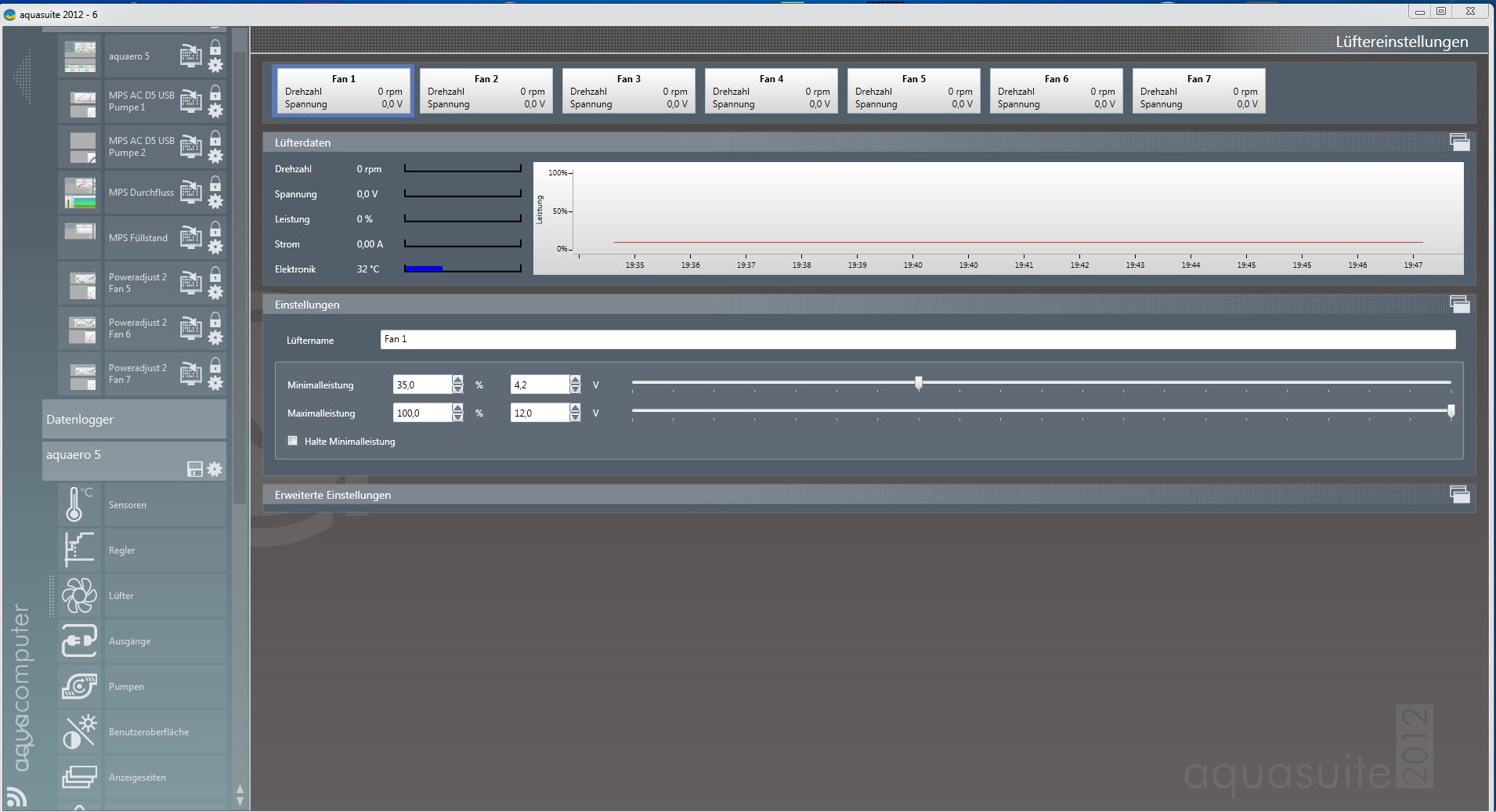

mach mal unter Datenlogger, Aquaero5 auf und da die Lüfter, wie viel Lüfter werden da angezeigt?
Buster2k7
Freitag, 28. Dezember 2012, 19:43
maexi
Freitag, 28. Dezember 2012, 19:49
jo, das dachte ich mir, Deine PA2 sind gar nicht als Lüfter angemeldet. Darum kannst Du über das AE5 auch nicht, auf die, am PA 2 angeschlossenen Lüfter zu greifen. Ich habe 3 PA2 angeschlossen und so sollte das dann aussehen:

Buster2k7
Freitag, 28. Dezember 2012, 20:30
achso, ich muss also die beide PA2 per BUS anschliessen und nicht wie ich jetzt hab nur per USB.
Buster2k7
Freitag, 28. Dezember 2012, 21:42
ok, hab jetzt die PA2 mit dem BUS Kabel am Aquaero 5 angeschlossen und siehe da ich habe jetzt 6 Lüfterkanäle. Vielen dank
