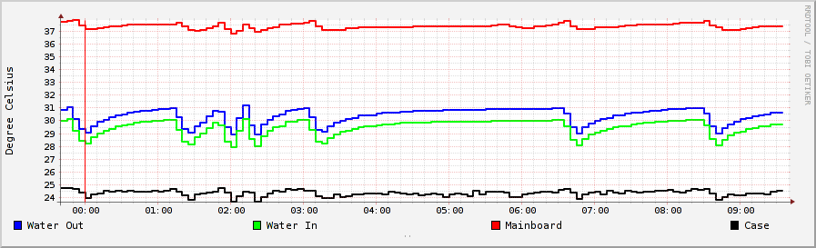

Moin,
das ist hier vielleicht schon einmal gefragt worden, die Suche ergab aber wenig Hilfreiches. Gibt es irgendwo eine Beschreibung der Regelparameter der Sollwertregelung? Die Anleitung schweigt sich darüber ja leider aus.
Ok, was die Hysterese ist, das leuchtet mir schon ein, aber wie beeinflussen die übrigen Parameter den Regler? Der klassische Fall bei mir (Radiatorlüfter über die Auslasstemperatur regeln) funktioniert zwar, ist aber noch zu sprunghaft (siehe Anhang)...
Schonmal Danke im Voraus!

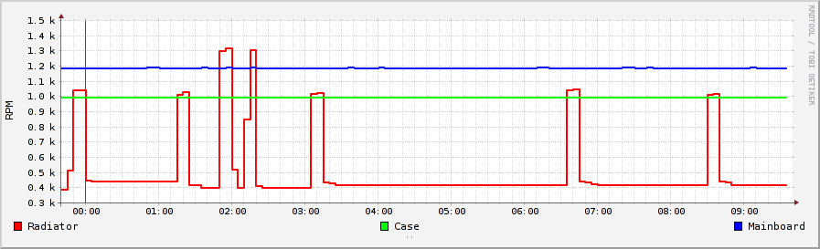

also bisher habe ich keine Parameter gefunden, die keine Schwingung des Systems verursachen. Irgendwie ist die Regelung ziemlich grob, wenn ich dem Radiatorlüfter erlaube, ausgeschaltet zu werden, dann schwankt die Regelung zwischen 0 und 80% im Leerlauf des Systems, ansonsten halt zwischen der Minimalleistung und 80%. Dabei würden konstant 30% reichen...
Dabei ist das System gar nicht so träge, da die Wassertemperatur als Stellgröße die Auslauftemperatur des Radiators ist, also von der Regelgröße (Lüfterleistung) direkt beeinflußt wird. Aber auch größere Nachstellzeiten verlängern nur die Frequenz der Schwingung und haben den Nachteil, dass die Regelung auf Laständerungen nur sehr langsam reagiert.
Ich habe die Minimalleistung jetzt einmal so eingestellt, dass die Wassertemperatur leicht unterhalb des Sollwertes liegt. Damit geht es natürlich, aber eine Regelung ist das nicht.
Ansonsten müßte man echt auf eine ggf. progressive Kurve ausweichen. Blöderweise kann ich die nur am Gerät selbst programmieren (Linux), das ist schon etwas fummelig...
