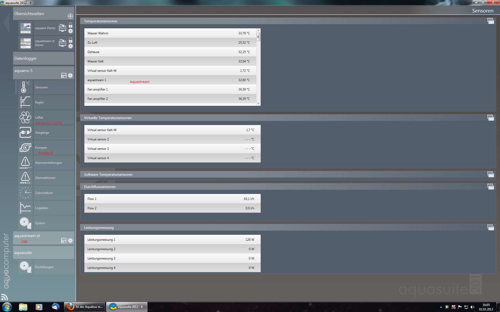

Samstag, 2. März 2013, 16:04
Adresse brauchst bloß bei einer Pumpe ändern von 10 auf 1, Pa und MPS´s haben jeweils eigene Adressgruppen (MPS 40-43 PA k.A.).
Und ja die Pumpen müssen auf Aquabuß stehen nicht auf FLOT, aber Aquabuß sollte e Standarteinstellung sein.
Dann rechner aus machen und neu starten mit Aquabus Kabeln dran, dann erscheinen die mit ihren Adressen im Aquero Baum, richtig??
Die werden dann direkt teil des AE5, sind also bei den anderen Aus- und Eingängen des AE´s zu finden, nur die Pumpen haben eine eigenen Reiter.
