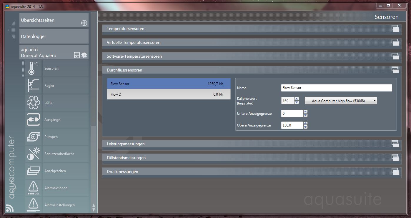

Hi, ich habe denke ich ein ähnliches Problem mit dem Sensor. Bei mir zeigt das Aquaero im Display einen Wert von 1950L/H an. Das kann ja definitiv nicht normal sein.
Eingestellt ist folgendes in der Aquasuite (neueste Version):
Angeschlossen ist der Sensor über ein 3 poliges Kabel an den Flow Connector des Aquaero und am Sensor sitzt dieses dann im Alarm Connector.
Plus die USB Verbindung, die direkt mit dem Mainboard verbunden ist. Es durchaus sein, dass ich da gerade wie der Ochs vorm Berge stehe, aber
dies ist das erste Mal, dass ich einen Durchflusssensor in einer Wakü verbaue. Seht mir eventuelle Dummheiten nach. :)
Ach ja, die Pumpe, die ich verwende ist die folgende: Innovatek-HPPS-Plus---12V-Pumpe
MfG Dunecat

hab gerade deine Bilder angeschaut. Auf dem einen sieht man die Einstellungen für den Sensor MPS Flow bei etwa 51Litern, so sind auch meine Wete mit dem 100er. Auf dem zweiten Bild sieht man das du einen Sensor eingestellt hast für Highflow, ist das so gewollt und richtig, das du diesen Highflow Sensortyp hast??

Hab gerade noch mal bei mir nachgeschaut. Also wie ich das sehe solltest du, wenn du diesen Typ Sensor hast wie im zweiten Bild zu sehen, bei den Einstellungen nicht Flow sondern auch HighFlow USB einstellen. Sonst glaube ich gibt es da kleine Mathematische Probleme....!
Bzw. wenn du ihn nicht hast, den Richtigen Sensortyp einstellen!
Nur ne Vermutung.

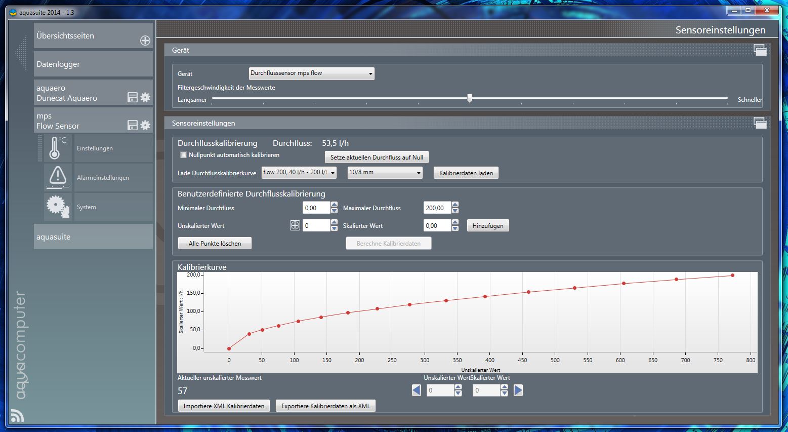

Ich habe diesen Sensor verbaut: Aquacomputer-Durchflusssensor-mps-flow-200--G1-4
Daher müsste der im zweiten Bild eingestellte Sensor doch korrekt sein, oder?
Habe in dem Fenster vom ersten Bild nochmal geschaut, da ist wohl der falsche drin,
aber leider habe ich dort auch nur 3 Sensoren zur Auswahl, oder aber benutzerdefiniert.
Der mps flow 200 taucht in der Liste nicht auf.
Und wenn ich die Daten im ersten Bild gemäß Anleitung einstelle, liegen dort wie gesagt
und auch im ersten Bild zu sehen, die 1950L/H an.

@Dunecat:
Habe ich das richtig verstanden? Den 3Pin an den Flow vom Aquaero?
Schließ den 3 Pin zwischen Aquabus vom Sensor und Aquabus high (Aquaero) an. Wenn am Aquabus High schon was hängt brauchst du ein Aquabus Y Kabel.
Wenn du den Sensor übrigens ohne dauerhafte USB Anbindung betreiben willst brauchst du ein 4Pin Aquabuskabel.

den Sensortyp habe ich auch eingestellt, da es ja nichts besseres zur Auswahl gibt. Der von mir verwendete 200flow hat etwa die gleichen werte auf der Seite.

Dunecat
Sonntag, 23. Februar 2014, 13:03
Habe es jetzt mal so angeklemmt, wie du sagtest und siehe da, es kommen zumindest schon mal realistisch anmutende Werte dabei heraus. :)
Liege jetzt bei knappen 42 L/h. Ist das für die HPPS 12V ein Wert, der realistisch ist? Oder muss ich irgendwo in meinen Bildern noch was einstellen?
Hin und wieder schwankt der angezeigte Wert auch zwischen 0 und 40, wechselt dann quasi hin und her, ist das normal oder liegt es daran, dass
der Sensor sich noch kalibriert?
Update: Irgendwie scheint immer noch der Wurm drin zu sein. Der PC war jetzt eine Zeitlang ausgeschaltet. Allerdings hat das Display nach wie vor
einen Wert von ca. 50 L/h angezeigt. Da kann doch was nicht stimmen. Wenn die Pumpe aus ist (weil PC aus) dann müsste im Display doch 0 L/h
stehen... Da die Software dann natürlich den angezeigten Wert als neuen 0 Wert setzt, gehts beim Einschalten des PCs natürlich mit dem Alarm
los.

Naja, als kosmetische Sache würde ich das aber nicht bezeichnen, wenn der 0 Wert dann neu kalibriert wird. Hatte ja genau
diesen Fall. Beim Einschalten ging auf mal der zuvor eingestellt Alarm los, weil der Durchfluss dann ja logischerweise nicht
mehr erreicht wurde. Gibt es schon einen ungefähren Zeitraum, wann man mit der neuen Firmware rechnen kann?
Montag, 24. Februar 2014, 13:24
Das wird nichts 0 kalibriert. Der Sensor wird vom aquaero einfach nicht im Standby ausgelesen. Erst wenn das aquaero wieder im Normal Modus läuft wird der Sensor wieder ausgelesen.
Dunecat
Montag, 24. Februar 2014, 13:41
Hm, dann muss in meiner Konfiguration noch irgendwo ein Fehler stecken, den ich nicht nachvollziehen kann.
Es stand im Display wie gesagt im ausgeschaltetem Zustand der Wert um die 50 L/h. Als ich den Rechner
wieder eingeschaltet habe, wurden dort gerade noch 2-3 L/h angezeigt. Daher hatte ich halt vermutet, dass sich
der Sensor die 50 L/h im Offline Zustand als neuen 0 Wert gespeichert hat. Nachdem ich nämlich die auto-
matische 0 Wert Einstellung deaktiviert hatte, blieb der Alarm aus und es wurden nach wie vor 50 L/h angezeigt.
