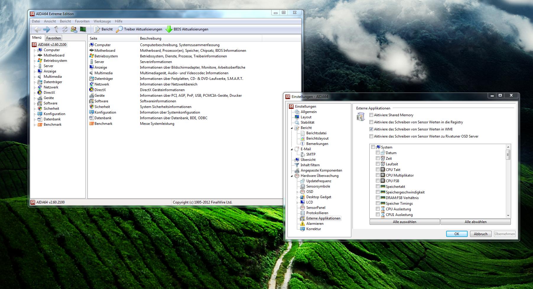

ich habe der Übersicht halber auf der Darstellungsseite meiner Aquasuite vor, die CPU/GPU Temp. an zu zeigen. Dazu habe ich wie hier im Forum beschrieben in AIDA64 Einstellungen das schreiben der Sensordaten in WMI aktiviert. Dann habe ich bei Software Sensordaten auch die angehakten Bezeichnungen aus AIDA64 gefunden. Die entsprechenden Sensoren habe ich auf aktiv gestellt und zugeordnet.

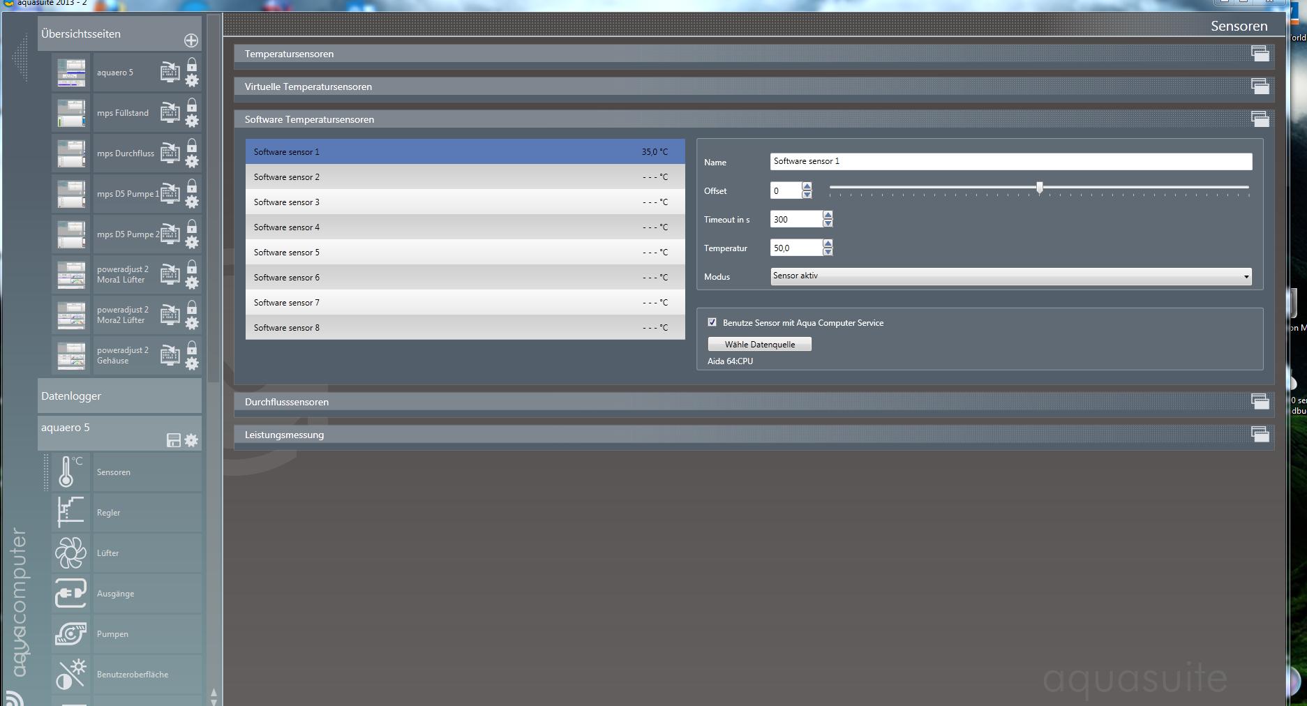

Jetzt stehn dort aber 8 mal 50 Grad und nix entspricht den ausgelesenen Werten aus AIDA64!?!?
Kann mir jemand sagen wie ich die tatsächlichen Werte angezeigt bekomme??
Die angezeigten 50 Grad entsprechen dem eingestellten Wert in diesem Fenster wo ich auch Offset und eine Timeout Zeit einstellen kann!?!?
Dieser Wert wechselt entsprechend des eingestellten Wertes!?!?!?
Kann mich jemand aufklären, was ich falsch mache bzw. was ich da einstellen muss!!

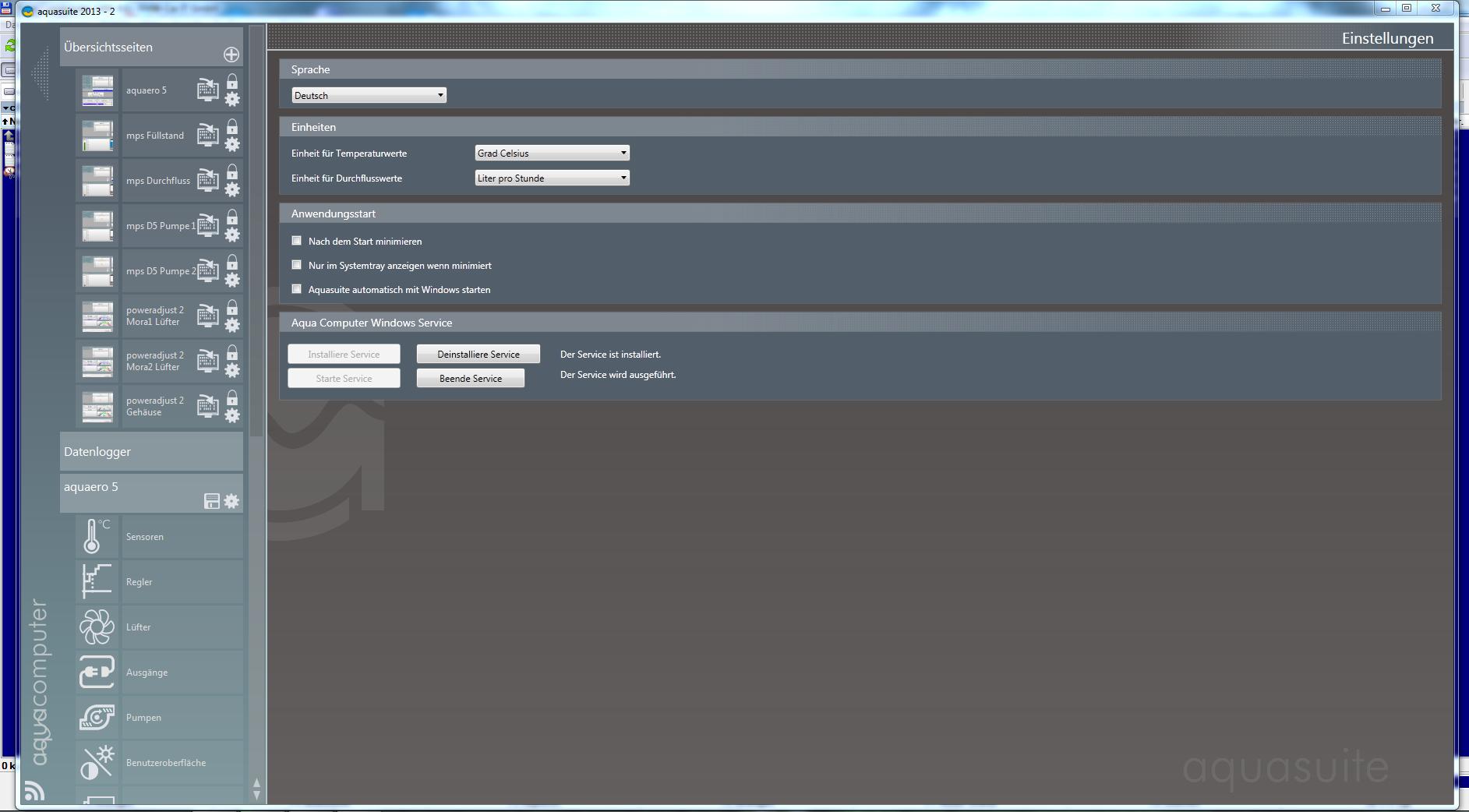

Hast Du den Windows Service aktiviert?

Ja sei gegrüßt,
da brat mir einer nen Storch, wann wurde denn das geändert??
Die liefen doch immer seit Start der Software bei mir mit an!
Super Tipp, vielen Dank!
:thumbsup: Jetzt läuft alles problemlos :thumbsup:
Ich hoffe ja mal, das ich das nicht jedes mal extra starten muss von Hand, oder??

Sonntag, 31. März 2013, 07:12
Hi Collecter,
bin auch über diesen Stein gestolpert, wird aber gespeichert.
Beim einem Neustart hat er es im " Kopp ".
