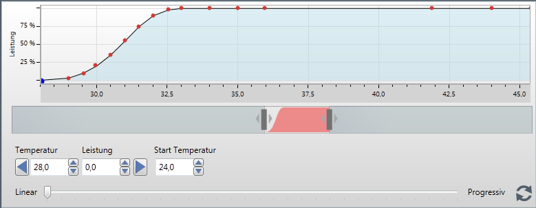

Ich auch nicht. Der Sollwert wurde zwar gehalten, aber die Lüfter regelten oszillierend immer rauf und runter. Meine Lösung ist eine Regelkurve, die erst langsam ansteigt und dann bei der gewünschten Solltemperatur stark ansteigt. So hast Du zwar eine leichte Variation in der Temperatur (+-1°C), aber die Lüfter laufen relativ konstant. Diese sollten auch in der Lüfterkonfiguration auf eine zu haltende Minimalleistung gesetzt werden, z.B. 30% (halt so, dass sie stabil laufen). Ein Startboost stellt dann sicher, dass sie bei Rechnerstart auch zuverlässig loslaufen.
Das sieht dann etwa so aus:
Kann natürlich sein, dass ich das im Sommer noch etwas anpassen muss...
