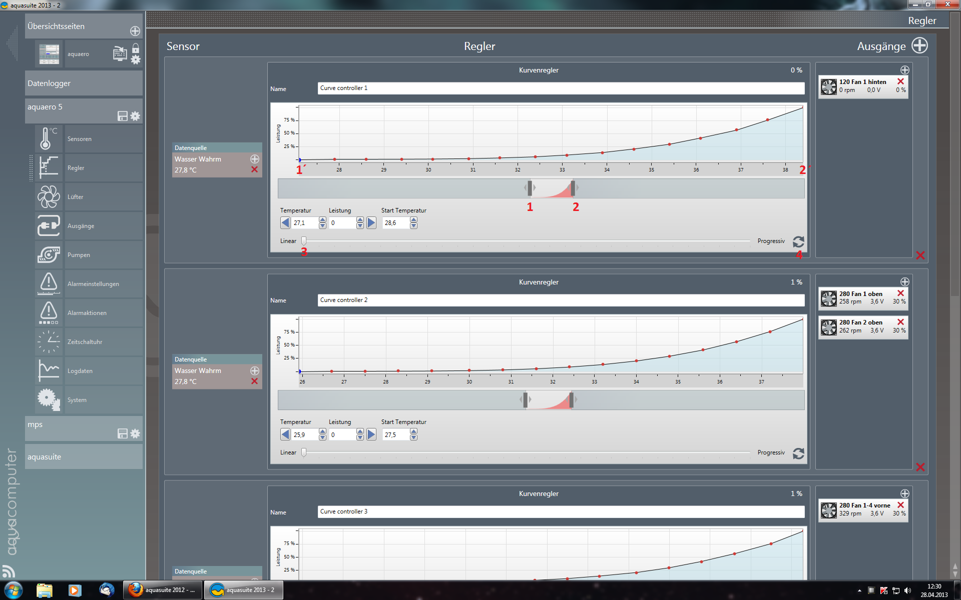

Kleine Frage zum Kurvenregler (aquasuite):
Ich wollte bei mir einstellen, dass die Lüfter am Radiator äquivalent zur Wassertemperatur geregelt werden. D.h., wenn die Wassertemperatur steigt, dann sollen die Lüfter mit mehr Spannung versorgt werden. Bei einer Wassertemperatur von 30°C sollen die Lüfter mit 12V versorgt werden bzw, auf 100% laufen. Aber leider krieg ich das nicht gebacken.
Könnte mir jemand idiotensicher erklären, wie ich das einstelle?
Vielen Dank
Sonntag, 28. April 2013, 12:45
Mit Schieber 1 steilst du die Starttemperatur ein die du bei 1´ ablesen kannst mit 2 das die 100% Temperatur die du bei 2´ sichte.
Mit Schieber 3 dann noch wählen wie Linear, Progressiv die Kurve sein soll und mit 4 Aktualisiere das er sie erstelt. (kann sein das du 3 und 4 tauchen musst.)
Die % berechnen sich wie folgt:
Es wird nur das regelbare Spektrum des Lüfters berücksichtigt:
z.B.: Wenn du den Lüfter min 4 Volt und Max 12 einesteils hast ist da regelbare Spektrum 8 Volt
1% ist dann 0,08Volt+4Volt Grundleistung 4,08Volt
50% ist dann 4Volt+4Volt Grundleistung 8,00Volt
100% ist dann 8Volt+4Volt Grundleistung 12,00Volt
PS: 30° halte ich für sehr ambitioniert, bei mir ist Ideal schon bei 32°
Tausend Dank. Probier ich gleich aus. Ja jetzt im Sommer sind 30°C nicht mehr die Obergrenze. z.Z habe ich 21°C und wenn ich was zocke so um die 26° bis max 29 C° (Crysis 3 auf max).
