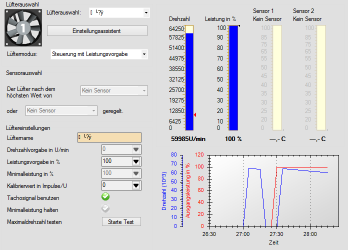

Leider hab ich die letzten 2 Monate massive Problem mit meiner aquaero 4.00, aber seht selbst...

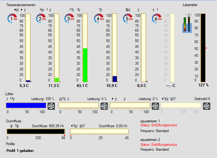

jedesmal wenn der Computer stromlos (Netzschalter an der Verteilerleiste oder Stromausfall bei Unwetter) gemacht wird verliert das aquaero sämtlich Einstellungen und zeigt nur noch Schrott an.
nachdem ich dann einen Werksreset gemacht habe passt es wieder, aber alle Einstellungen sind natürlich damit auch weg....

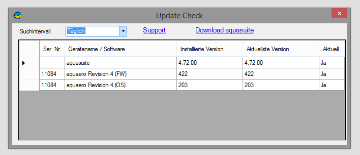

Ich habe ja schon einiges versucht, auch ein erneutes Update der Firmware und Software bzw, Neuinstallation von Windows brachte keine Besserung...
Auch das Installieren der Aquasuite ohne den Zeitsynchronisations-Service habe ich versucht, diesen Tipp habe ich hier im Forum gelesen, leider keine Besserung...
Das explizite speichern der Einstellungen in das Gerät über die Aquasuite bringt auch nichts, langsam verstehe ich die Welt nicht mehr, das hat noch vor kurzem alles wunderbar funktioniert und jetzt nicht mehr??? ;(

erst einmal alle aquabus-Geräte entfernen und schauen ob es dann funktioniert. Das aquaero 4 speicher die Daten in einem EEPROM das über den aquabus angeschlossen ist. Fehler auf dem Bus führen auch zu Fehlern im Speicher.

genau das war der Fehler....
das einzige Gerät welches ich am Aquabus betrieben haben war das tubemeter, das dürfte dann wohl defekt sein....
