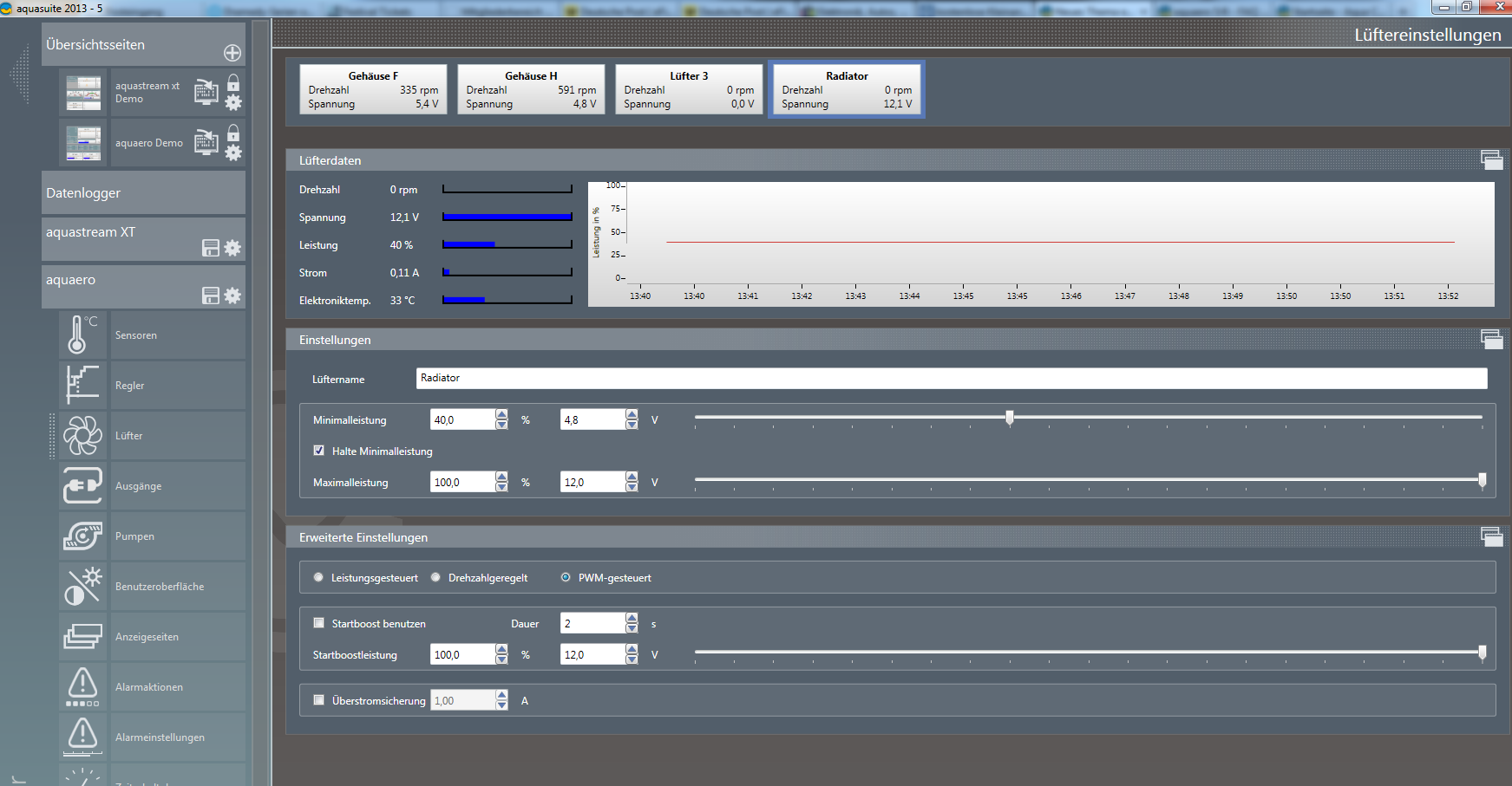

ich hoffe ihr könnt mir weiterhelfen. Bei meinem neuen Aquaero 5 habe ich am Lüfterausgang 4 (Lüftername: Radiator) einen PWM gesteuerten Lüfter angeschlossen. Das Problem ist jetzt, dass ich allerdings keine Drehzahl angezeigt bekomme.Wie kann das sein?
In der Aquasuite Software wurde für den Lüfterausgang wie es im Handbuch auch genannt ist "PWM-gesteuert" konfiguriert.
Der Lüfter ist auf 40 % Minimalleistung eingestellt und der Haken bei "Minimalleistung halten" ist gesetzt.
Die Lüfter am Ausgang 1 und 2 lassen sich auslesen.
Die Werkseinstellungen habe ich auch mal wiederhergestellt, allerdings hat das keinen Effekt gebracht.
Danke schon mal für eure Hilfe.
»pioneer_1« hat folgendes Bild angehängt:

Montag, 2. Dezember 2013, 22:30
Du hast den Lüfter schon an denn Ausgang des y-Kabels mit dem Tachodraht angeschlossen?
Hat du ein Signal wen du einen anderen Lüfter an Kanal 4 hängst?

Hm, eigentlich hätt ich da selbst drauf kommen können. Selbst blöd, wenn man nicht richtig schaut :)
Also direkt angeschlossen kommt ein Tachosignal an, über den Y Adapter nicht. Grund dafür: Der PWM-Y-Adapter hat nur 3 Adern. Eine Ader für das Tachosignal ist nicht vorgesehen. Da wundert mich nichts...

Dienstag, 3. Dezember 2013, 22:25
Ohne zusätzliche Elektronik kannst du an einem Kanal nur ein Tachosignal Überwachen. Das y-kabel sollte Also nur an einem Stecker 4 Adern haben.
