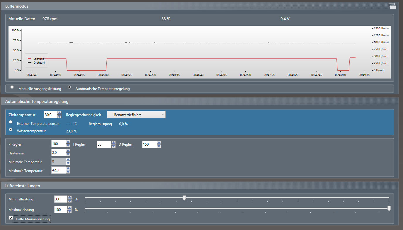

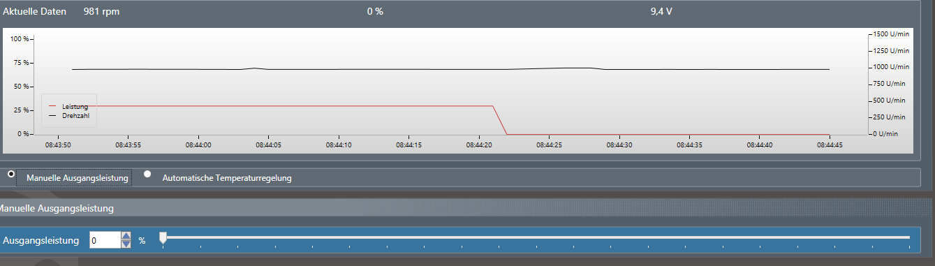

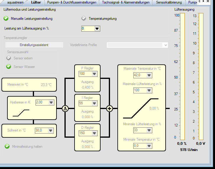

Guten Morgen,
ich habe gestern meinen Rechner wieder zusammengesteckt und
musste feststellen, dass die Lüftersteuerung meiner Aquastream XT Ultra am
Ausgang immer 9,5V anlegt, der Regler Ausgang allerding gemäß der Einstellungen
bei ca. 10% steht. Die Minimal Leistung ist auf 33% fixiert. Ich bin ehrlich
gesagt Ratlos, die Anzeigen scheinen alle zu funktionieren, jedoch kann ich die
Spannung nicht regulieren, auch nicht im manuellen Modus.
Die Pumpe an sich lässt sich Tadellos Steuerern, es leuchtet
auch keine LED.
Bitte um Hilfe und bedanke mich schon mal im Voraus.
Vg,
Grabhopser
»Grabhopser« hat folgende Bilder angehängt:

Mittwoch, 11. Dezember 2013, 19:41
Dann wird deine Pumpe defekt sein, Melde dich beim Support.
Die Pumpe musst du aber in jedem Fall einschicken.
Grabhopser
Donnerstag, 12. Dezember 2013, 12:14
Tja madig, dann werde ich mal wieder ein Support Ticket
lösen…..
Danke für die Antwort!
