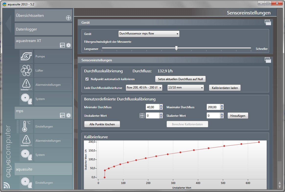

das könnte schon hinhauen mit den Werten oder aber die werden bei mir ebenfalls falsch angezeigt :) Ich habe ein, vom Aufbau her, ähnliches System wie du.
Aqualis -> XT Ultra -> MPS200 -> GPU (EKWB) -> Airplex Pro 240 -> CPU (Kryos HF)-> Airplex XT 120 -> Aqualis
Mein Durchfluss wenn die Pumpe mit 60Hz läuft, siehe Anhang.
»scy« hat folgendes Bild angehängt:
Dieser Beitrag wurde bereits 1 mal editiert, zuletzt von »scy« (17. Januar 2014, 22:17)
