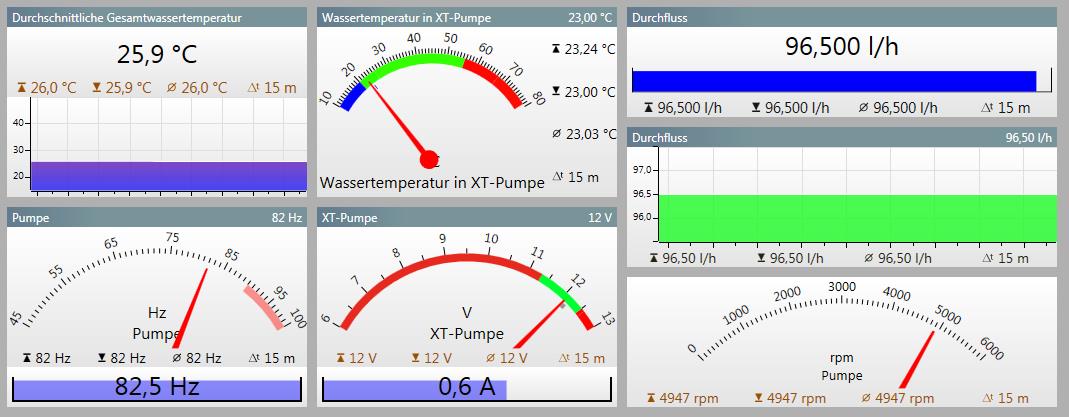

Hallo in die Runde,
da mein erstes WaKü System nun pünktlich zum warmen Wetter
rennt und ich echt begeistert bin, sowohl von der Qualität der AC-
Produkte, als auch von den erreichten Temperaturen wollte ich mal
Eure Meinung zu den Werten hören, siehe Bildanlage aquasuite 2014

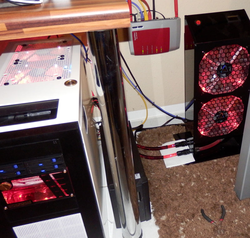

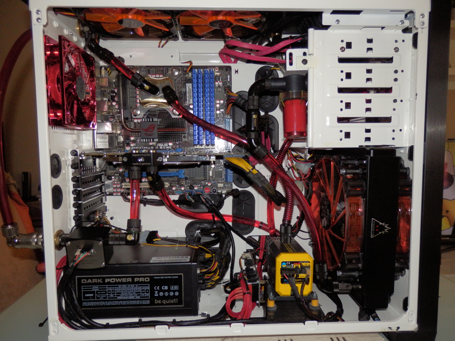

Bild System
Hab einen externen 200 x 400 Radi in Selbstbautower wo die 4 x 220mm Lüfter dran sind wo
es drum geht. Das reicht um die 780ti zu kühlen, auch 2 oder 3 denke ich, bin halt noch am basteln...
