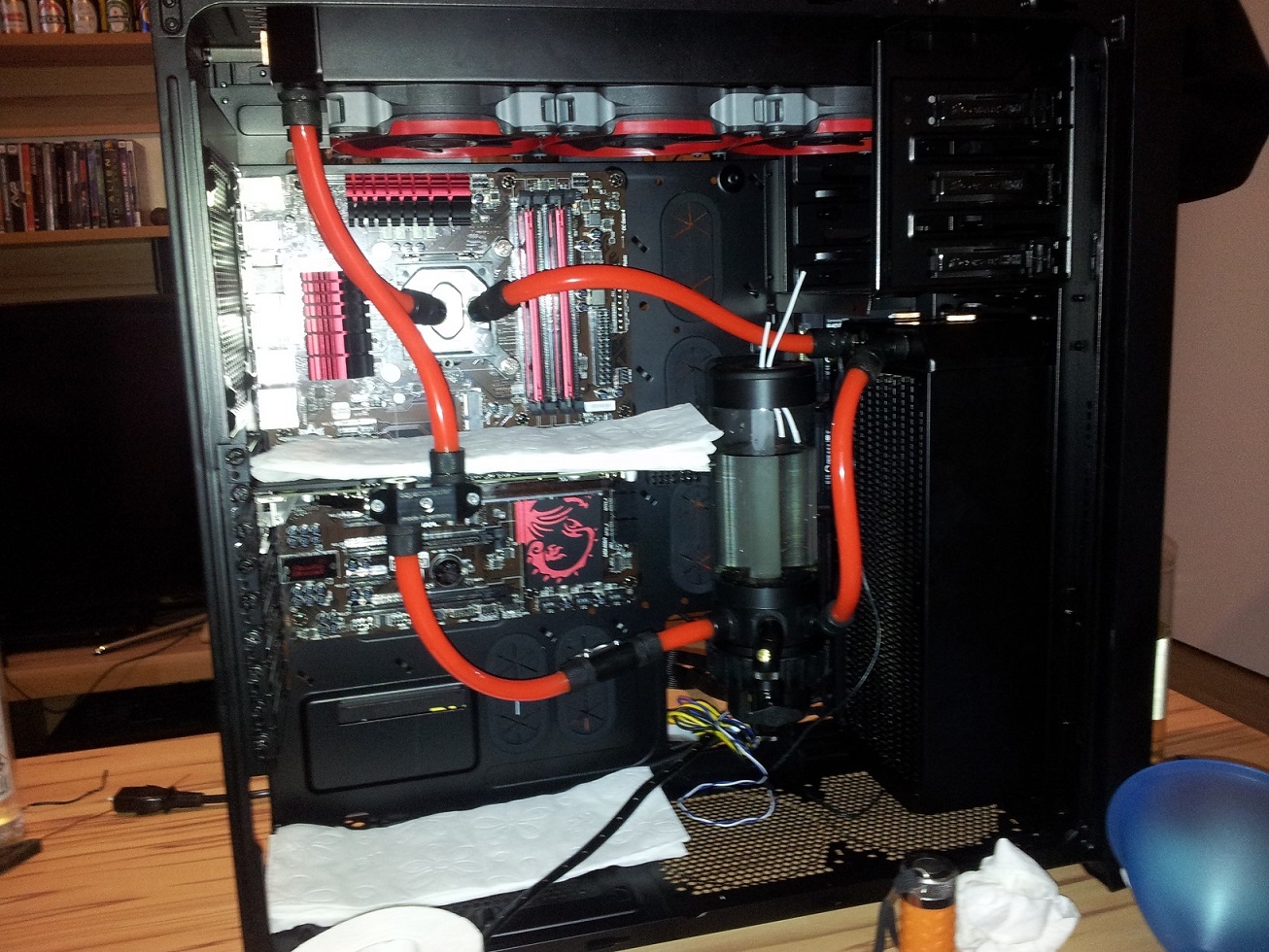

Mein System in Reihenfolge:
- Schlauch 13/10
- XSPC Photon 170 Ausgleichsbehälter mit D5 Pumpe (auf Stufe 5)
- MPS Flow 200 mit geraden Anschlüssen (Richtig eingebaut)
- Aquacomputer Kryographics Hawaii für Radeon R9-290X (gerade Anschlüsse)
- 360 Radiator (gerade Anschlüsse)
- EK CPU-Kühler (45° Anschlüsse)
- 280 Radiator
Es wurden keine 90° Winkel verbaut
Anbei ein Bild vom System.
Ich hoffe ihr könnt mir helfen?
Danke
MFG
dave584

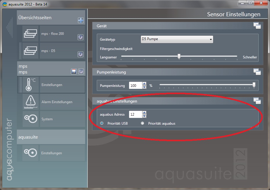

Was muss ich hier einstellen?
Ich habe unter MPS Einstellungen Aquabus Einstellungen Priorität auf Aquabus gestellt.
Und was mach ich jetzt mit dem defekten Sensor.
Gibt es eine möglichkeit den Sensor zu testen, ob er wirklich defekt ist?
Der Sensor zeigt mir doch einen Durchfluss an ?
Danke
MFG
dave584
»dave584« hat folgendes Bild angehängt:
Dieser Beitrag wurde bereits 2 mal editiert, zuletzt von »dave584« (4. April 2014, 10:45)
Freitag, 4. April 2014, 10:52
Die adresse ist egal so lange wie du nur ein aquabus Gerät hast.
Wenn du mehrere hast darf jede Adresse nur 1x vergeben werden, da es sonst zu Datenmüll auf dem Bus kommt.
Sprich MPS flow auf 12 und deine D5 (mps) auf 13 einstellen wenn beides am aquabus angeschlossen wird.
