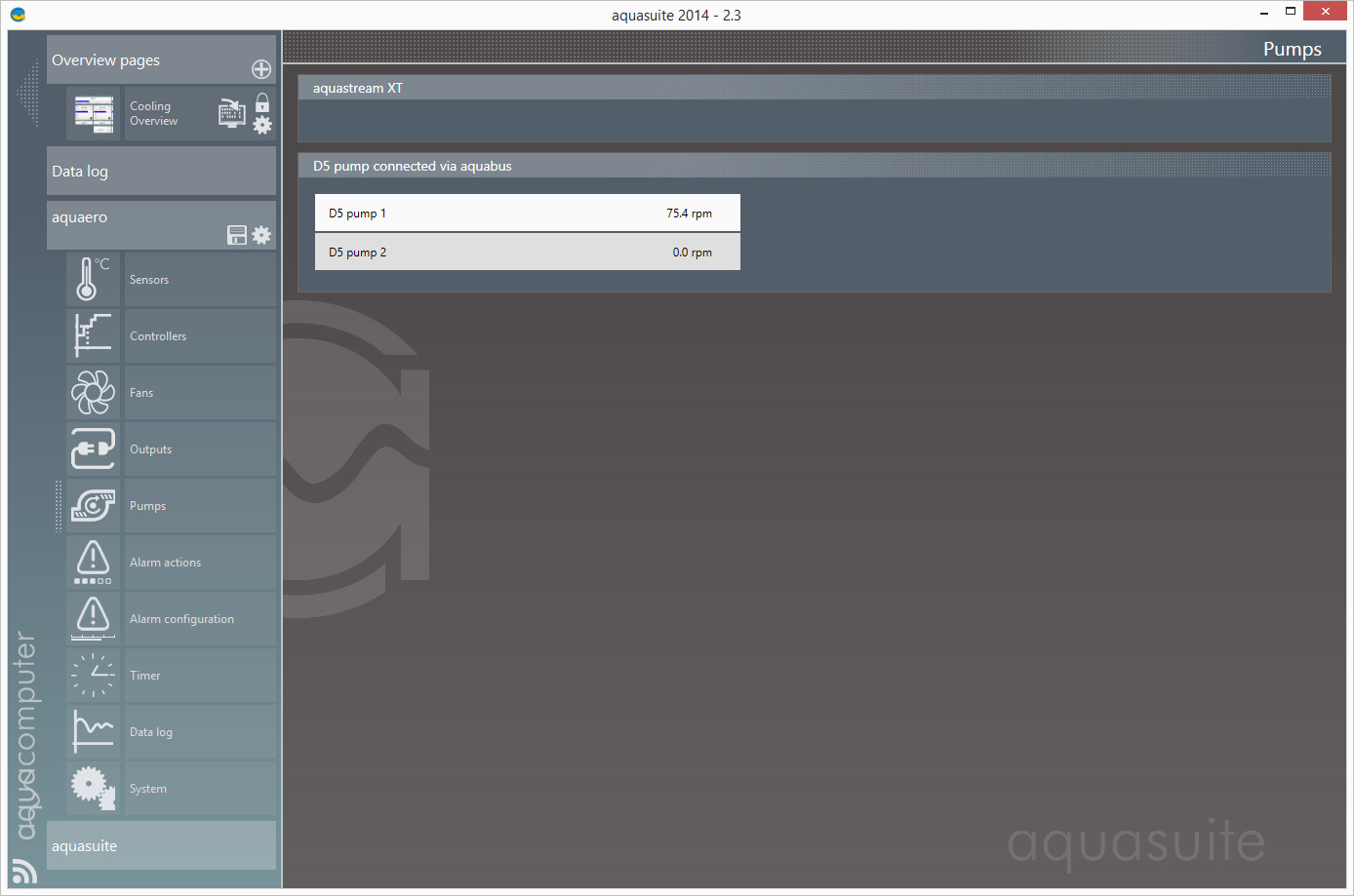

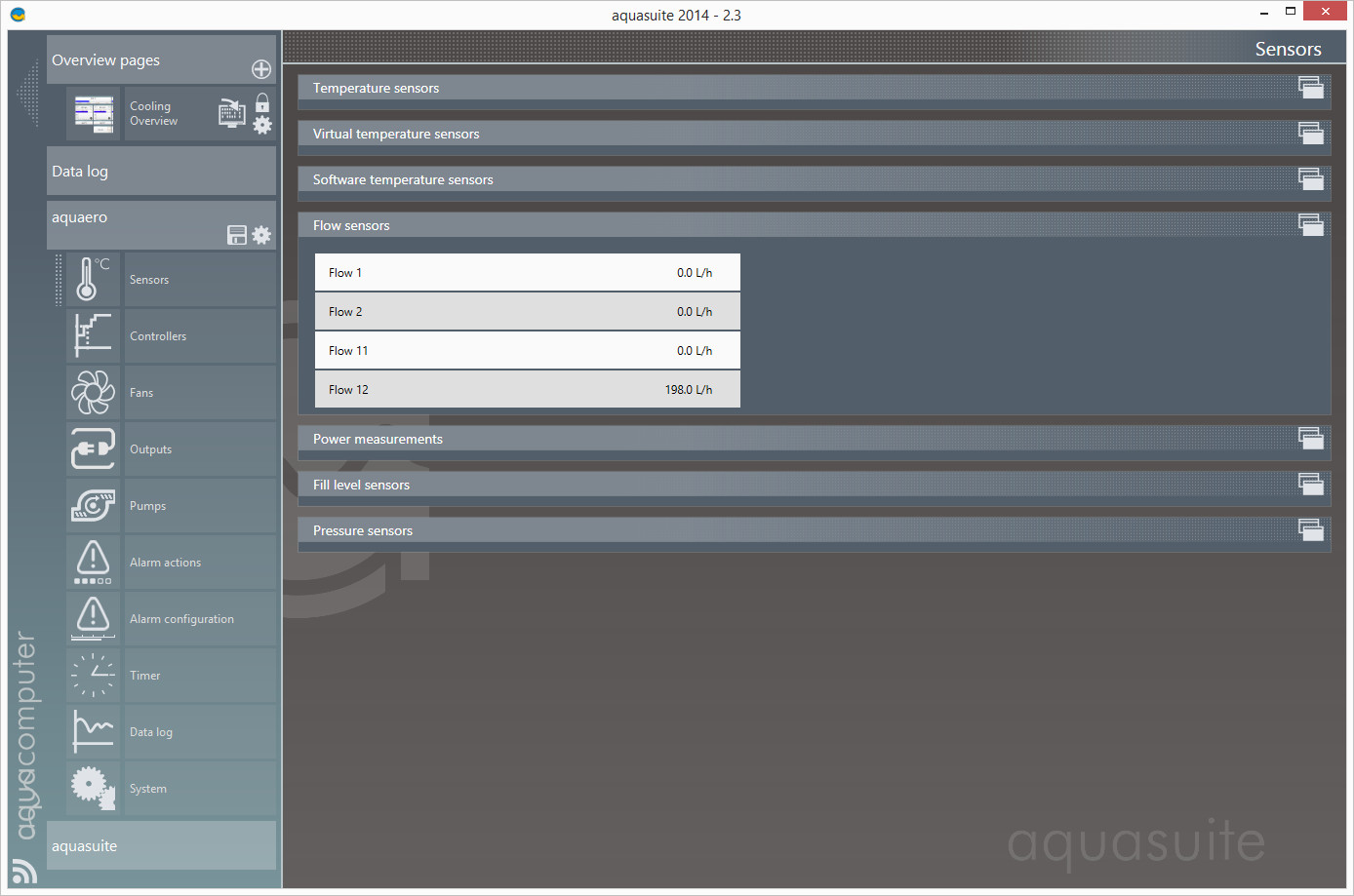

Ich habe jetzt die D5 und den MPS Flow über das 4-Pin Y Kabel angeschlossen, voher über USB Aquabus als Priorität und als Adressen 12 und 13 genommen, danach komplett Stromlos gemacht und von USB auf Aquabus Kabel gewechselt. Funktioniert alles einwandfrei. Was ich allerdings merkwürdig finde ist das ich jetzt 2 D5 Pumpen und 4 Flow Sensoren sehe (siehe Anhang). Ist das was worüber ich mir Sorgen machen sollte oder einfach ignorieren?
