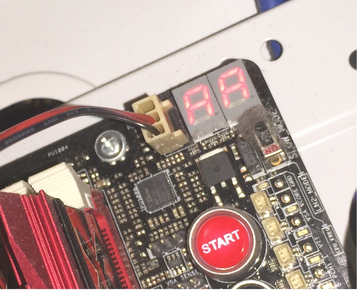

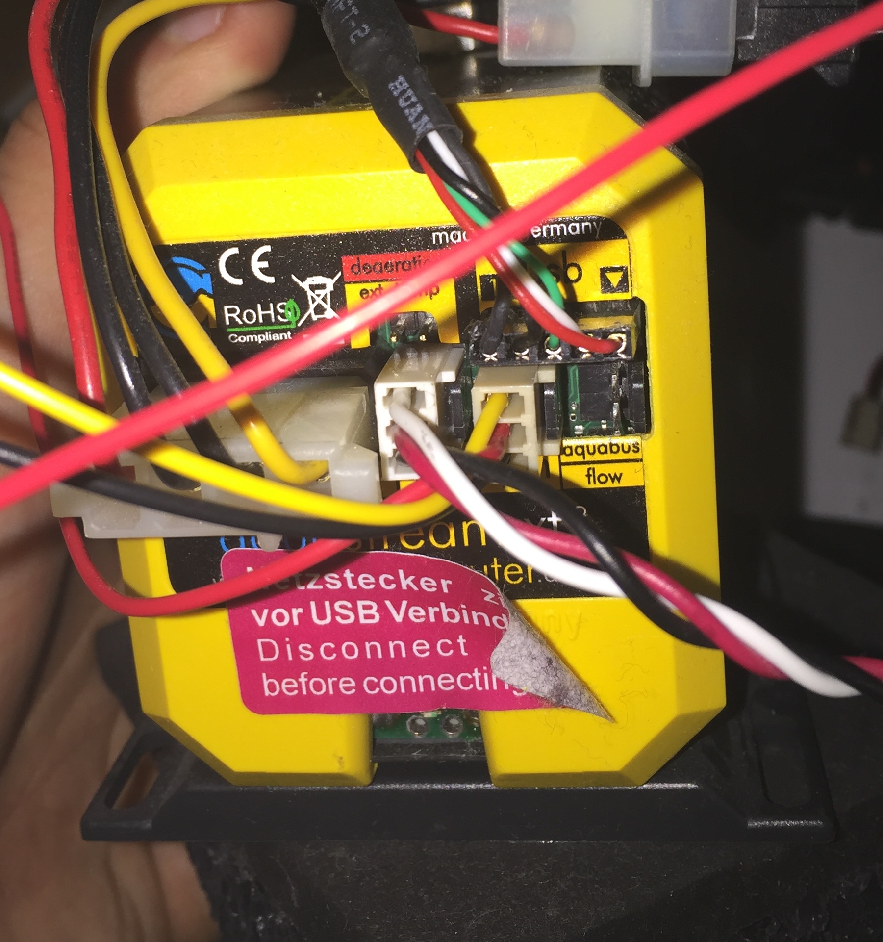

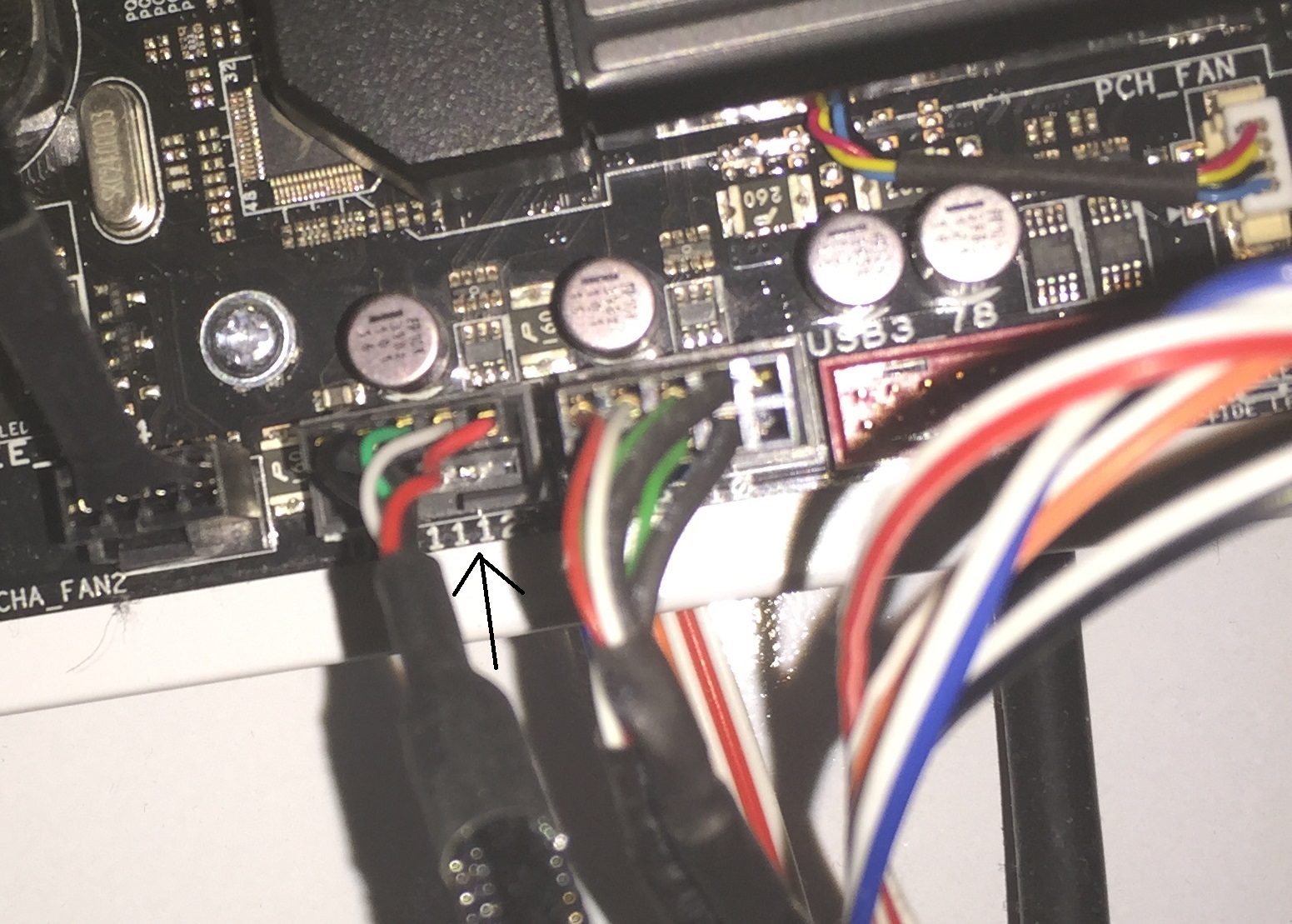

Ich bin der Montageanleitung gefolgt um den rpm sowie usb Stecker anzuschließen.
Habe davon auch Bilder gemacht, falls sich die jemand anschauen möchte. (Im Anhang)

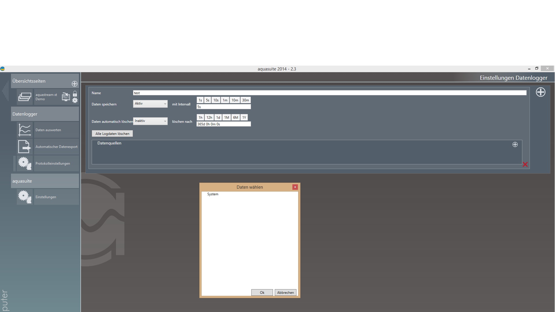

Nach anschmeissen des Rechners zeigt mir die aquasuite für die Protokolleinstellungen keine System für die Datenquellen.
Ich kann also keine Sensoren loggen etc. Heißt für mich, die Pumpe wird nicht in der Suite erkannt.
Für mich gibts da nur eine Erklärung. Irgendwas ist falsch angeschlossen. Für mich stellt sich nur die Frage was davon.

Auf den Bildern sind die Bauteile zu erkennen, wie ich Sie gesteckt habe.

Der usb Stecker auf dem Mainboard ist recht sicher falsch. Schaue genau in das Handbuch vom Mainboard und kontrolliere die Steckerausrichtung.
Wenn die Pumpe vom PC erkannt wird, siehst du auch einen Menüpunkt für die Pumpe in der aquasuite.

Ok, danke. Ich habe gewusst, dass der falsch sein musste. Ich wusste die ganze Zeit nicht in welche Richtung, ob oben oder unten.
Aber das hier ist ein typischer Fall von richtig blöd. :thumbup:
Der Nachbarsteckplatz ist ein USB3-Stecker. Der funktioniert auch tadellos.
Anhand der Farben der Kabel müsste ich eigentlich schon sehen wie rum ich den Stecker hätte stecken müssen.
Kurz probiert und voila, Geräte Erkennung. :thumbsup:
Nein ist er nicht, ist auch ein USB2, der lehre Rote daneben ist ein USB3.

Stimmt natürlich!
USB3 ist daneben.
