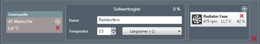

Derzeit nutze ich einen Sollwertregler und ich regle damit die Lüfterdrehzahl um das Delta zwischen Wasser und Lufttemp auf einem bestimmten Wert zu halten. Das klappt perfekt. Jedoch ist es bei meiner Radiatorfläche ohne weiteres möglich die Lüfter bis zu einem bestimmten Wert gänzlich auszuschalten.

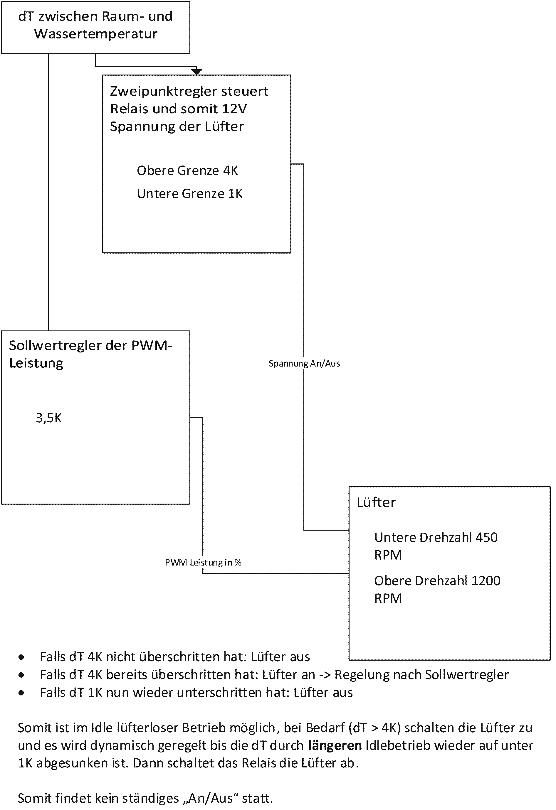

Nun ist meine Überlegung mit dem Aquaero Relais die 12Volt Leitung der PWM Lüfter zu unterbrechen um mit einem 2 Punkt regler die Spannung zu schalten.
Somit kann ich sagen:
Bis 4K Delta Strom lüfter AUS, bis Abfall unter 0,5K Strom AN.

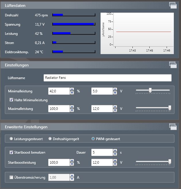

bei 18 Stück sollte das Aquaerorelais das ja packen, oder? Im Idle ist das DeltaK übrigens bei 0,5-1K und beim zocken "normalerweise nicht über 3K". Warum ich die minimaldrehzahl nicht einfach auf 0% setze? Weil sonst die Lüfter in ihrem unteren Grenzbereich (200RPM) "wackeln" und das einfach ein nerviges Klackern gibt. Auch das entfernen/setzen des Hakens "minimalleistung halten" bringt nix, da sonst wenn nur mit Sollwertregler gerbeitet wird die Lüfter ausgehen sobald die Regeltemperatur unterschritten wird. :-\ Alles schon ausprobiert. Kann man Regler nicht "stapeln" in der Aquasuite? :( Das wäre mal was....

Daher meine Vermutung, damit Du da was nicht korrekt eingestellt hast. Poste doch mal zwei Bilder.
Einstellungen Lüfter.
Sollwertregler?!
Vielleicht liegt bei Dir im Sollwertregler auch der Hund begraben. Versuche es doch einmal mit dem Kurvenregler.
Auch Deine Datenquelle im Regler interessiert mich. Delta Wasser zu Luft....hm......
Also poste bitte die beiden Bilder, dann kann Dir besser geholfen werden.

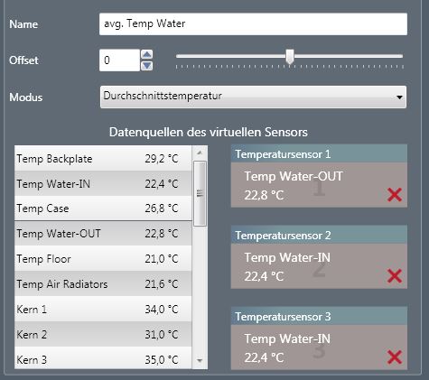

Derzeitiger Aufbau: Es wird eine 2/3 gewichtete Wassertemperatur als Regelgröße gebildet. Dafür wird anhand von zwei Inline-Sensoren die T_Wasser_gew. gebildet (avg Temp Water): T_Wasser_gew = 1/3 *(2* T_kalt + T_warm ). Somit ist eine Tendenz zum Kaltwasser gegeben da dies die stabilere Regelgröße darstellt.
Der Sollwertregler regelt auf das DeltaK was durch T_Wasser_gew-T_raum definiert ist. Das ist egal ob im Winter oder im Sommer eine verlässliche Größe. Schön wäre hier die Möglichkeit eben die Regelgröße in Abhängigkeit einer Basisgröße zu wählen: Wörtlich ausgedrückt: Wenn Raum 30°C, dann darf dT 3°C sein, wenn Raum 20°C darf dT auch 8°C sein. Diesen linearen Zusammenhang kann man aber nicht softwaretechnisch im Aquaero lösen, da laut AC die Rechenkapazität der AE CPU dafür nicht gedacht ist.

"Oben im Text schreibst Du: Untere Drehzalgrenze 450 RPM
Unten schreibst Du unteren Grenzbereich 200 RPM"
Grenzbereich ist die Anlaufdrehzahl der Lüfter. Bei 190RPM können die nicht starten.
Derzeit läuft das ganze so um das den Bereich um 200RPM zu umgehen, da es von der Lautstärke keinen Unterschied zwischen 200RPM und 450RPM gibt. Es ist sogar so, dass "zu langsam drehende" PWM Lüfter eher ein nerviges Klackergeräusch abgeben. Durch "Halte Minimalleistung" ist mit den in der Software enthaltenen Funktionen aber auch schon alles erschöpft. Man kann keine zwei Regelkomponenten koppeln.
Somit hast Du entweder ein ständiges "an/aus" oder zumindest eine minimaldrehzahl. Eine Softwareseitige Kombination von Zweipunktregler und Sollwertregler ist nicht möglich. Und ein Kurvenregler oszilliert einfach zu viel.
Anbei unten eine Skizze. Wenn man als Stellgröße im Zweipunktregler den Sollwertregler angeben könnte, hätte ich das "Problem" nicht :P
