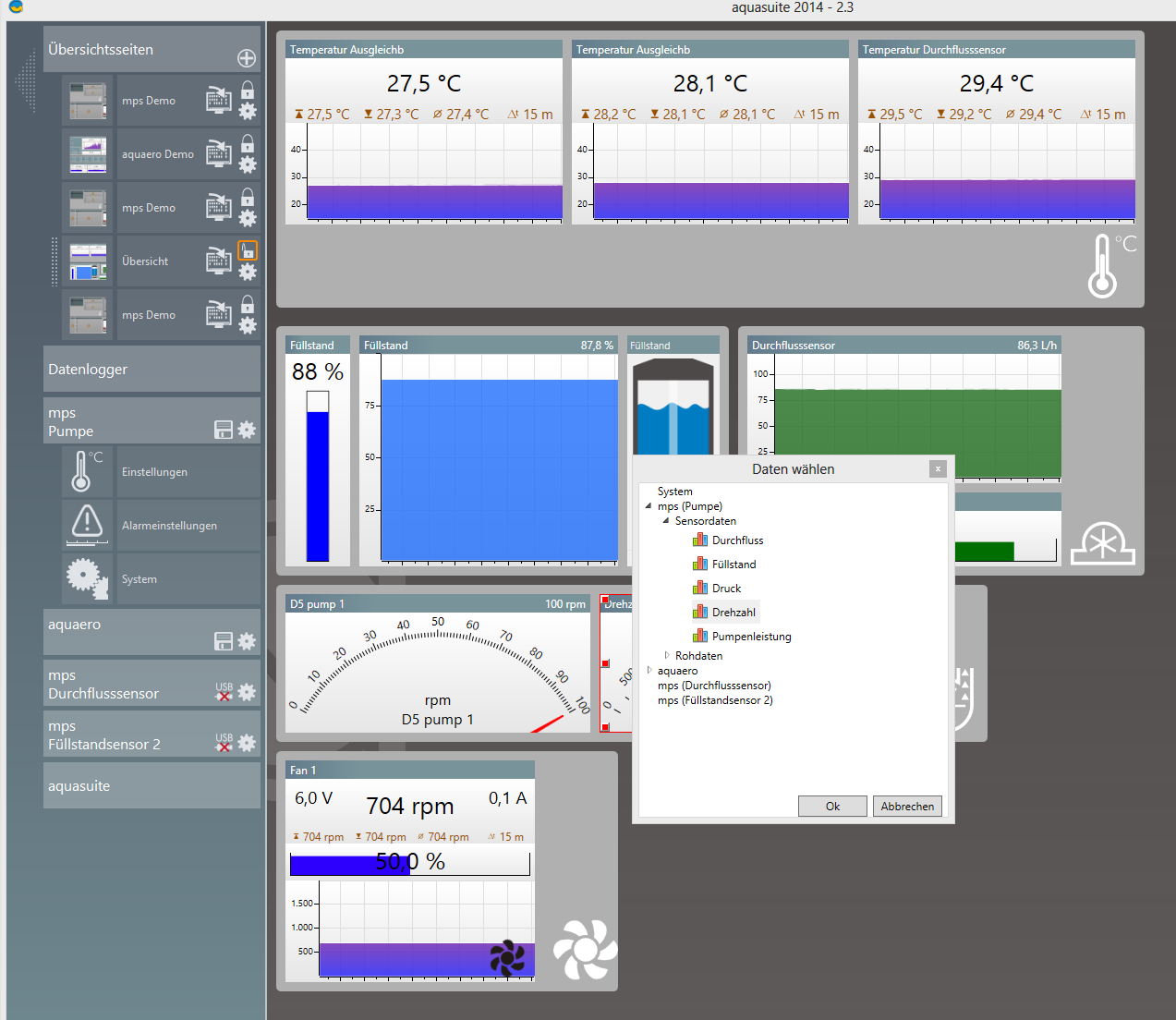

Schließe ich die Pumpe nun wieder über USB an und wähle sie diesmal direkt und nicht über das Aquaero aus, so kann ich weitere Werte, wie z.B. die Drehzahl abgreifen.
Da ich kein zweites USB-Kabel nutzen möchte, stellt sich mir die Frage, wie ich die Drehzahl der Pumpe über den aquabus und das Aquaero auslesen lassen kann?

erst mal nicht, mit der kommenden Firmware geht das aber.Dann meldet sich die Pumpe auch mit dem Drehzahlsignal über den aquabus.

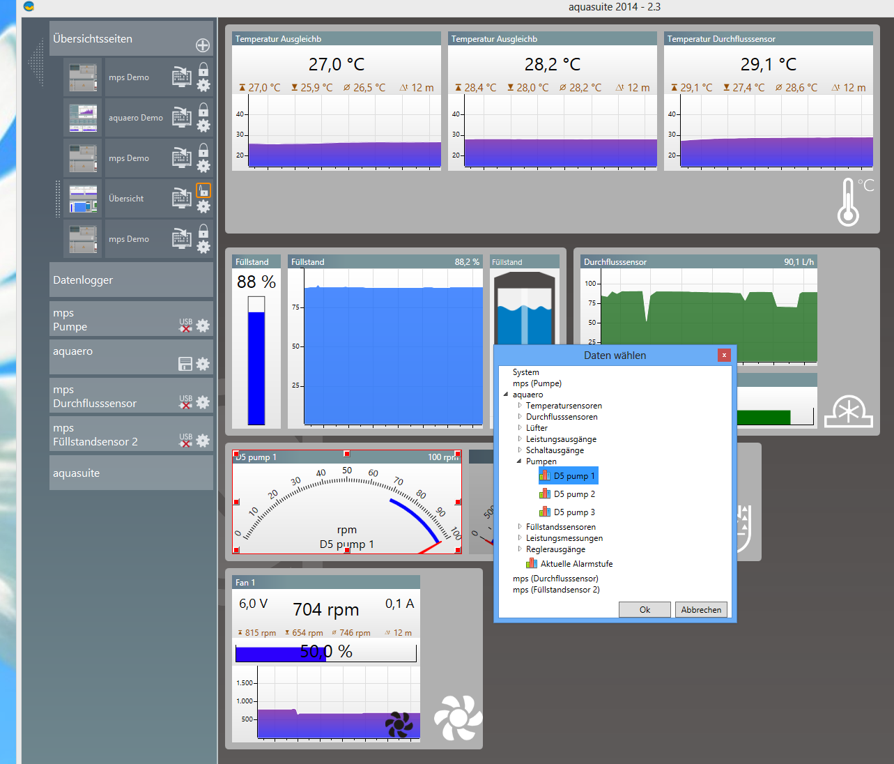

Eine Weitere Frage hätte ich dann aber doch noch, zur Zeit werden mir in der Aquasuite drei Pumpen (auf dem ersten Bild zu erkennen) und vier Füllstandmesser und Durchflusssensoren angezeigt, welche ich als Datenquelle auswählen kann, wobei davon aber immer nur real existier und die anderen noch nicht einmal Werte zurückliefern. Ist dies normal oder kann ich das irgendwie vermeiden?
Gruß,
Zettman
Dienstag, 4. November 2014, 07:57
Flow 1 und 2 (Anschlüsse auf dem AE) sind immer da, und jedes MPS Gerät wird auf der Liste auch immer angezeigt auch wen es eine Pumpe ist. Denke das ist bei der Pumpen-Liste das selbe, hab aber nur 2 Pumpen und kann es also nicht überprüfen. Ich denke das die MPS Platinen alle gleich sind (oder zumindest vom AE so behandelt werden) und dann nur je nach angeschlossenen Gerät die entsprechenden wehrte aus geben.

Dienstag, 4. November 2014, 09:16
Lösch mal die Geräte, die bei dir nicht per USB verbunden sind (rotes X am USB-Symbol).
