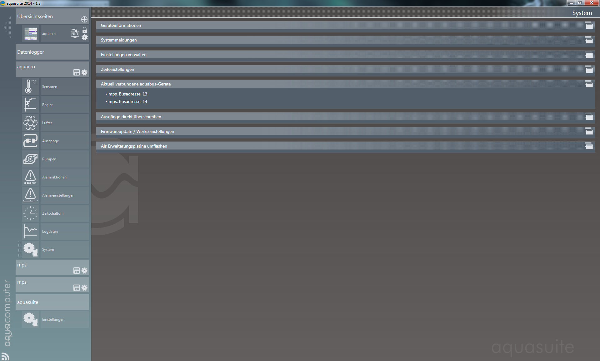

Montag, 10. November 2014, 12:49
Bei System werden alle gefundenen aquabusgeräte aufgelistet. Wenn da die Pumpe (MPS) nicht auftaucht, ist entweder die aquabusverbindung nicht vorhanden oder die Pumpe hat einen defekt.

Dienstag, 11. November 2014, 04:46
O das hatte ich ja noch gar nicht gesehen.
@Batman:
Der High Buß ist übrigens der richtige.

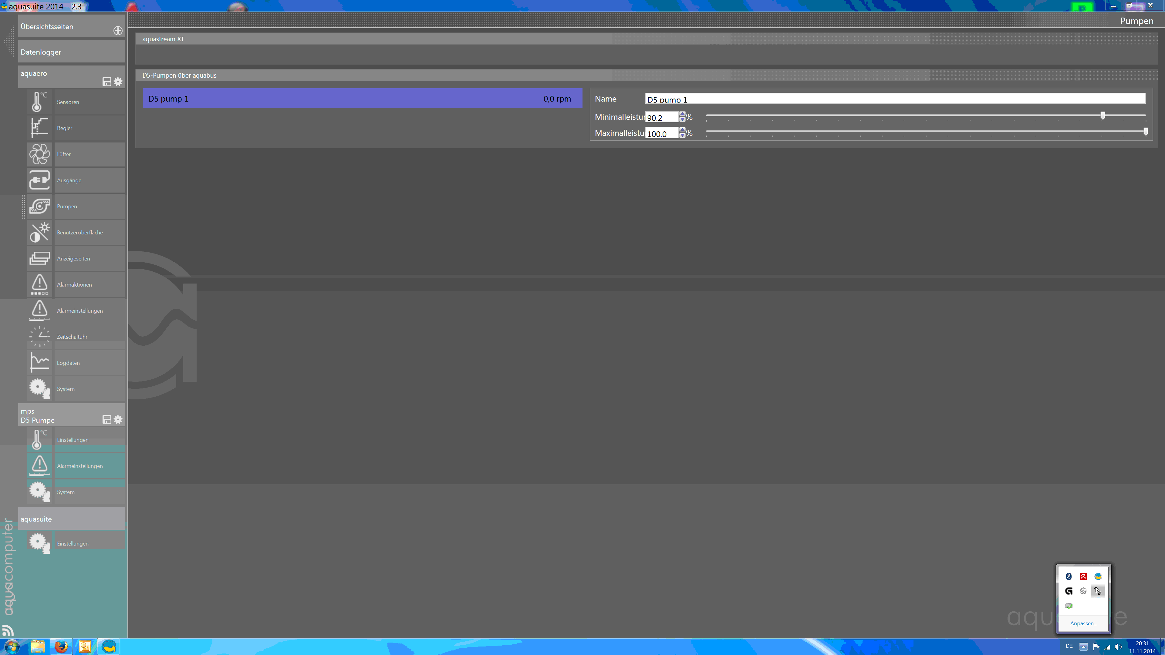

Dieser Beitrag wurde bereits 1 mal editiert, zuletzt von »EnigmaG« (11. November 2014, 04:48)
Dienstag, 11. November 2014, 08:06
Dann has du bei den Reglerausgängen auch einen Ausgang für die Pumpe den du hinzufügen kannst.
Mit der nächsten Firmware (kommt noch im November) ist das ein wenig übersichtlicher geworden.

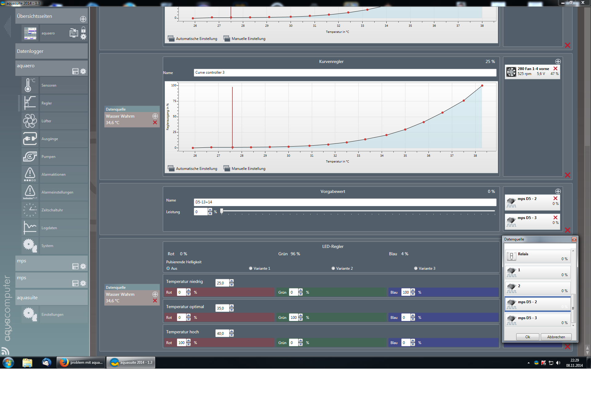

»Batman« hat folgendes Bild angehängt:
Dienstag, 11. November 2014, 22:20
du musst der Pumpe einen Regler zuordnen, genau wie bei den Lüftern.
Batman
Mittwoch, 12. November 2014, 08:30
Aaaaaaah, Danke, das werde ich heute abend mal machen.
