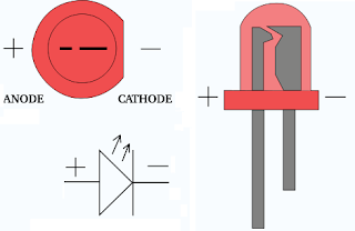

LED Anschluss am MPS Flow oder D5 Pumpe.. bekomme die LED nicht zum leuchten
Samstag, 29. November 2014, 08:17
Hallöchen miteinander.
Mein Problem ist. Habe einen MPS Flow und eine D5 Pumpe.
Anshlüsse sind identisch.
am Alarmanschluss kann ich eine LED anchliessen.
Ich habe es mit zwei verschiedenen Stärken versucht. 3,5V und 12V.
Alle Anschlussmöglichkeiten ausprobiert. Auch alle Einstellungen in der Aquasuite versucht.
Dort sehe ich auch den Alarm, Der Balken wird rot.
Aber die LED leuchted nie. Weiss jemand, was ich genau wo und wie anschliessen muss, damit es funktioniert.
Die LED sind OK. Woanders angeschlossen, leuchten sie auch.
Vielen vielen Dank schon mal fur eure Hilfe.

Habe die nur die LED (2 Kabel) an die Stifte 1 und 3 angeschlossen, Ergebniss ist kein leuchten.
dann einmal Kabel getauscht, auch kein leuchten der LED.
Was kann man oder muss man denn machen, damit die LED irgendwie leuchted?

Du verbindest Pin 3 des männlichen 3-Pin-Molex-Tache/Alarm-Anschlusses auf dem PA3 mit der Kathode der LED. Die Anode der LED mit einem 470 Ohm Widerstand und den Widerstand wiederum verbindest du mit 12 Volt. Fertig. Dann musst du anscheinend nur noch irgendwo in der Aquasuite-Software den Anschluss von Tachosignal auf 'Open Collector' umstellen und die LED wird im Fehlerfall leuchten. Sie leuchtet natürlich nicht, wenn kein Fehler vorliegt.

Habe eine LED gekauft mit Vorgabe Anschluss auf den MPS Flow Durchflusssensor
habe am MPS drei Pins, an der LED ebenfalls (1 und 3 sind an der LED belegt)
habe nun gedacht, das der Stecker der LED auf die Pins des MPS gesteckt wird (weil ja auch da drei Pins sind)
anscheinend aber ist das nicht so. Heisst also: zwei der Pins (1 und 2 sind völlig überflüssig) sehe ich das so richtig.
Oder für was brauche ich denn die anderen beiden Pins (1 und 2) ??
das ganze hat einige Euronen gekostet. aber nu muss ich extra wieder ein neues Kabel kaufen oder basteln, damit es funktioniert.
Warum gibt es da nicht ein fertiges Kabel?
Vieleicht weisst du da noch ne Stelle?
Trotzdem vielen Dank für deine Mühen.

Pin 1 ist nicht völlig überflüssig, im Gegenteil GND ist eine Abkürzung für GrouND, was im Englischen Erdung bzw. Masse bedeutet, also der Gegenpol zum stromführenden Leiter. Pin 2 ist jedoch nicht belegt und damit fürwahr eigendlich überflüssig. Es gibt deshalb kein fertiges Kabel denke ich, weil die Fehleranzeige via LED eher optional gedacht ist und wie du ja nun wahrscheinlich festgestellt hast, mit einfachen Mitteln nicht ohne weiteres realisierbar, da an der mps-Platine kein direkt zugänglicher Stromanschluss vorhanden ist. Die mps-Platine selbst wird auch, glaube ich, nur mit 5 Volt via USB oder Aquabus-Verbindung mit Strom versorgt. Theoretisch hätte man jedoch am nicht genutzen Pin 2 des Tacho-/Alarm-Anschluss duchaus 5 Volt zur Verfügung stellen können. Leider ist dem nicht so und man muss 12 Volt (oder 5 Volt mit einem anderen Vorwiderstand) umständlich anderweitig anzapfen um eine Fehler-LED betreiben zu können.
