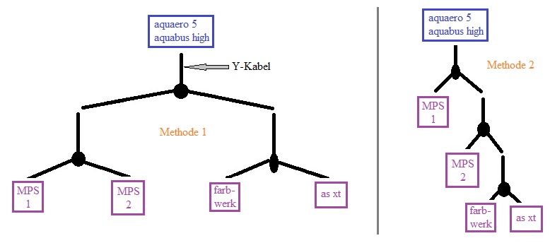

ich wollte mein aqualis mit Füllstandsmessung, ein Durchflusssensor mps flow 400, ein Farbwerk und die aquastream XT Ultra per aquabus mit dem aquaero 5 pro verbinden.
Vorher muss ich die Geräte per USB anschließen um die Busadresse zu konfigurieren richtig?
Meine eigentliche Frage bezieht sich aber auf die Verkabelung der Y-Kabel.
Welche Methode auf dem Bild ist die richtige 1 oder 2?
Grüße
Ja, sonst funktioniert das nicht.
Beides geht, Variante 2 kann aber elektrisch besser sein weil es weniger anfällig für Störungen ist. Aber den kurzen Kabellängen wird sich da noch nichts negativ auswirken wenn man es wie in Variante 1 verkabelt.
