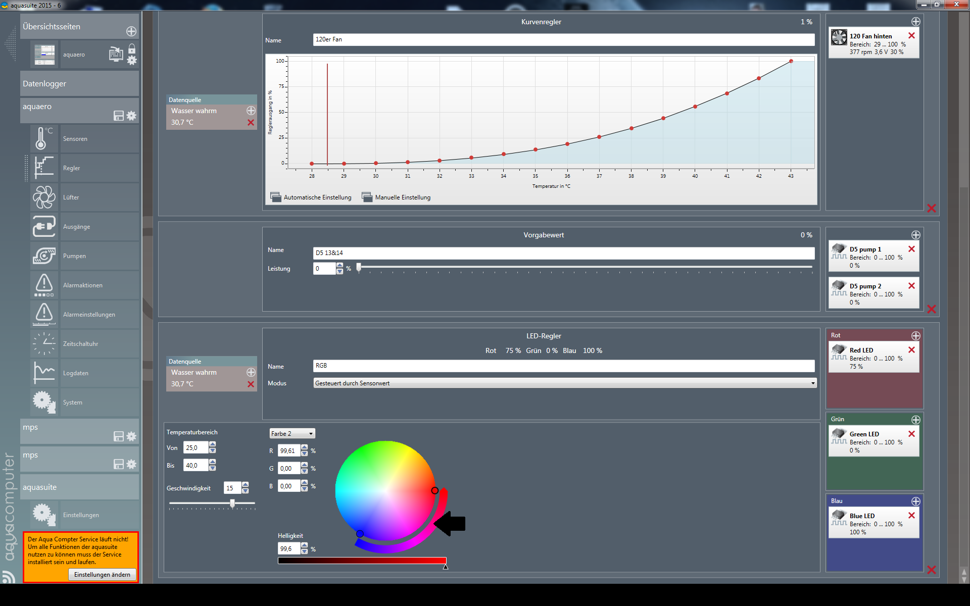

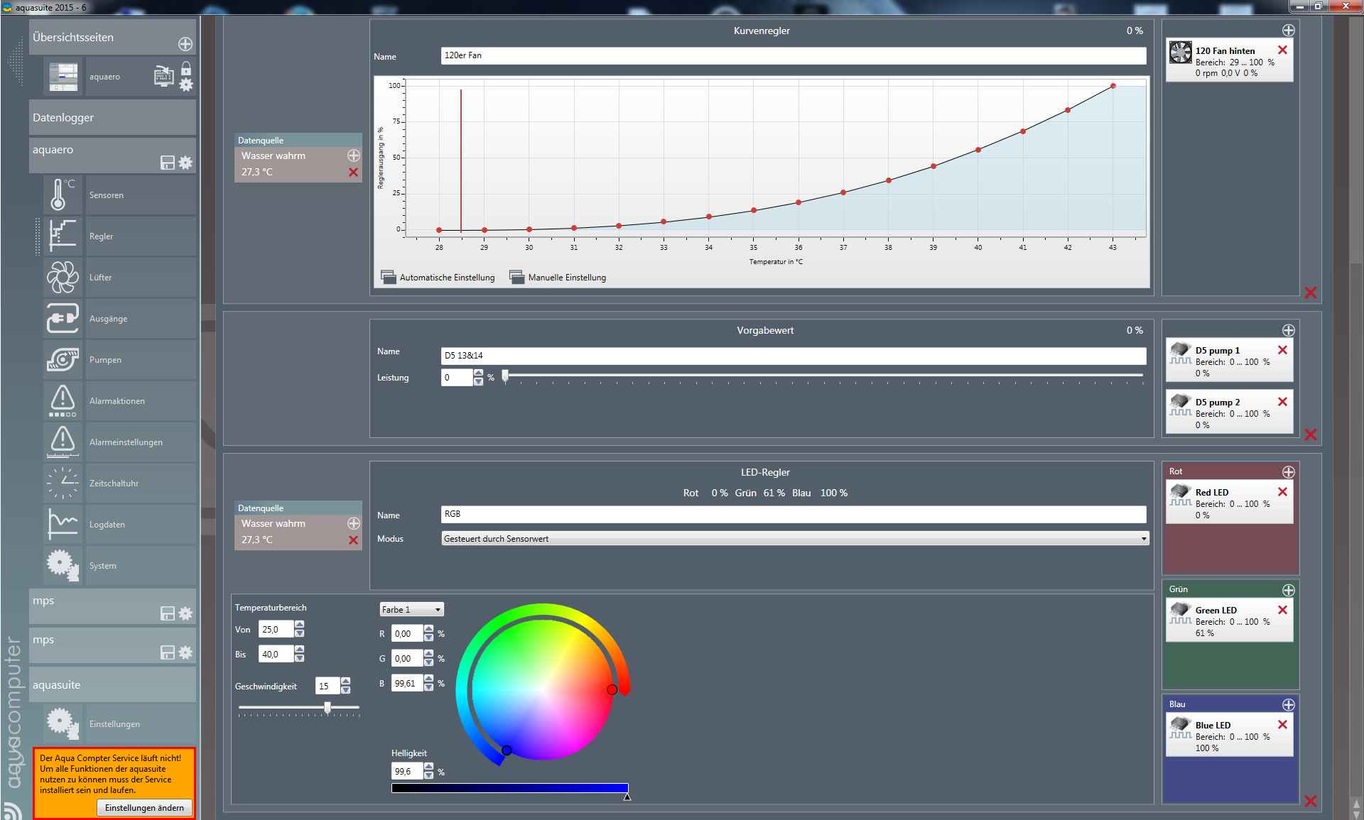

Temperaturbereich Von 35.5° bis 38.5°
Farbe 1 100% Blau
Farbe 2 100% Rot
Doppelklick auf den Farbpfeil so das er von Blau über Grün nach Rot läuft und nicht über Rosa
