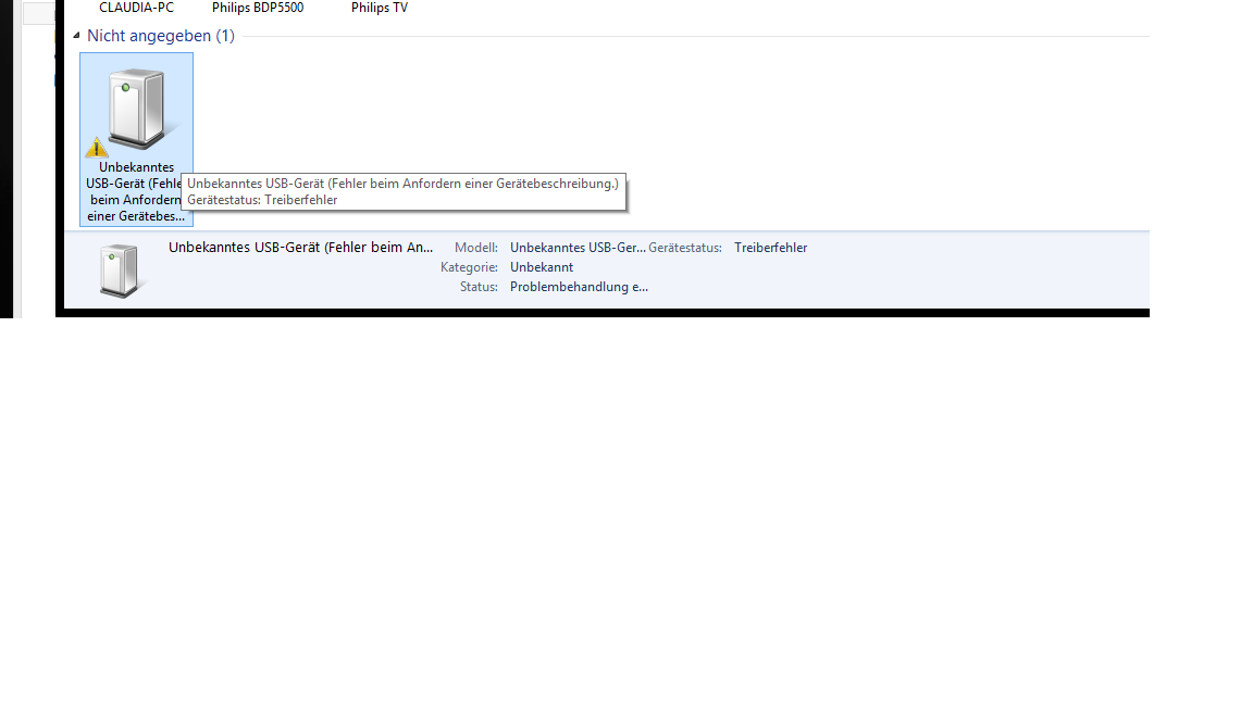

Donnerstag, 21. Mai 2015, 15:40
danke für die antworten denn wird die pumpe wohl defekt sein.
hab mal ein bild eingefügt wie die pumpe mir angezeigt wird
»pikko« hat folgendes Bild angehängt:

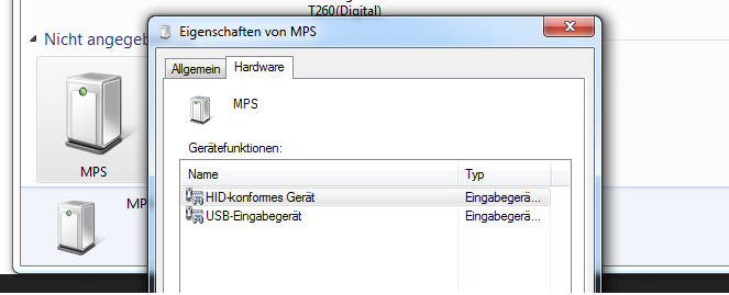

Donnerstag, 21. Mai 2015, 18:10
Hast du beide Stecker kontrolliert, die Molex sind immer etwas anfällig und vielleicht noch einen anderen USB-Port.
So sollte es aussehen :
