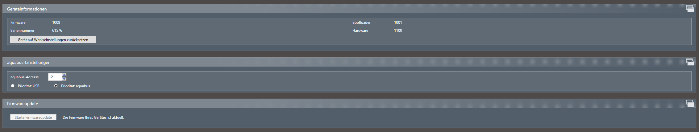

In der Aquasuite Software habe ich die Adressen vom MPS Flow auf 13 gestellt (Priorität Aquabus) und die D5 Pumpe hat die Adresse 12 (Priorität Aquabus)
Wenn ich nun auf den Reiter Aquaero klicke und dann auf System -> aktuell verbundene aquabus-Geräte sehe ich folgendes. (Siehe Dateianhang)
Den Durchflusssensor habe ich somit erfolgreich mit dem Aquabus verbunden.
Die D5 Pumpe jedoch wird nicht als Aquabus Teilnehmer erkannt.

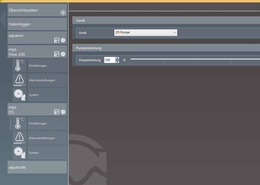

Ich kann die Pumpe jedoch über den Reiter "mps" D5 ganz normal Steuern (25%-100% alles kein Problem!)
Leider kann ich die Pumpe somit nicht über den Reiter Aquaero in der Kategorie Pumpen auswählen. Ebenfalls kann ich sie so nicht unter den Regler hinzufügen.
Sprich ich kann über die Aquasuite nur sagen 25% oder 50% oder 70% Leistung, zum Beispiel.
