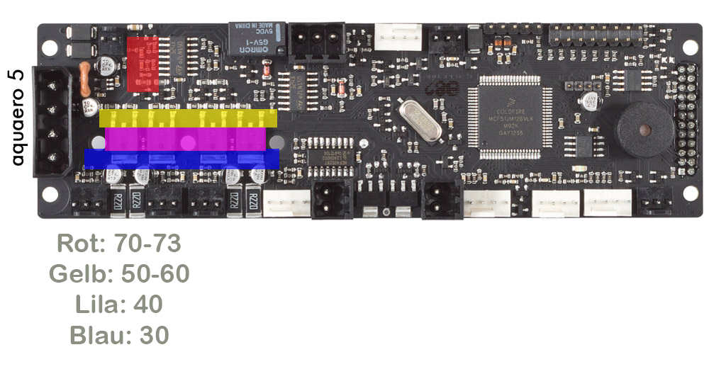

Snorlax83
Freitag, 9. Oktober 2015, 16:14
Grad mal die neue AS und AQ versionen installiert. Problem bleibt gleich.
Hab mal ein Screenshot angehängt von den Temps, die ich mit dem IR Messer an verschiedenen Stellen abgelesen habe.
»Snorlax83« hat folgendes Bild angehängt:
