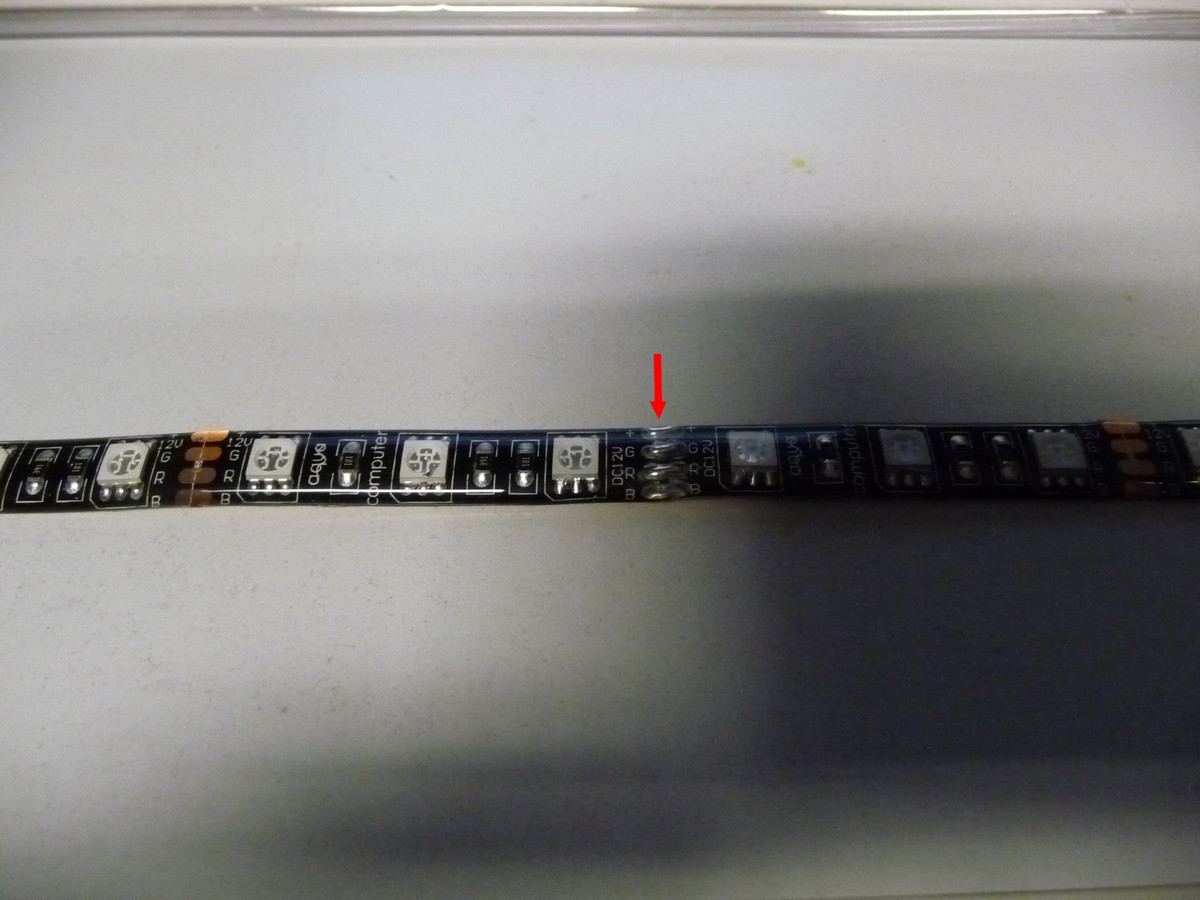

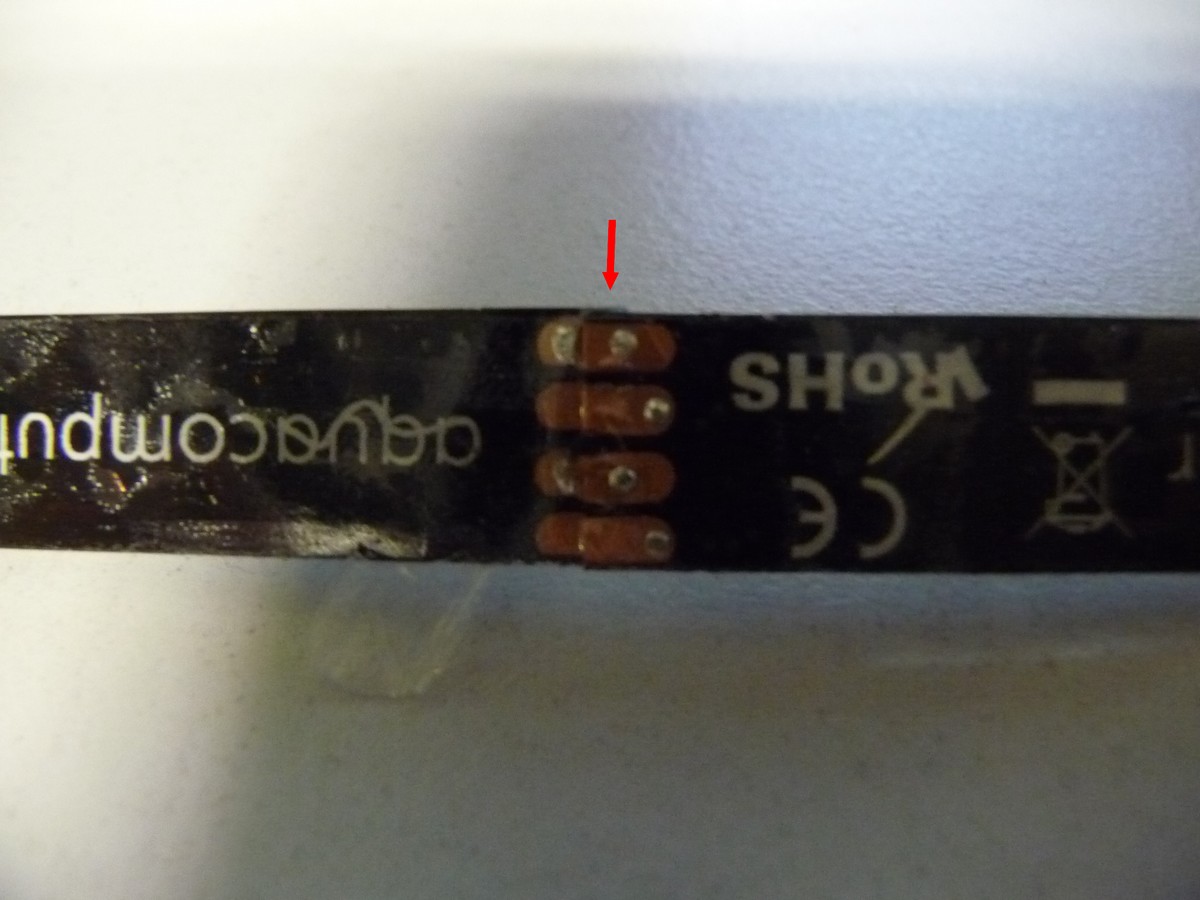

erst einmal vielen Dank für die schnelle Bearbeitung und Rücksendung meiner Reklamation. Leider habe ich das gleiche Problem, mit der LED-Leiste. Wie auf den Bildern zu sehen, ist die Leiste nicht durchgehend, sondern für die Länge angesetzt (gestückelt) worden, was ja eigentlich auch kein Problem ist. Was aber ein Problem ist, ist die Lötstelle. Diese wurde von oben nach unten gelötet und dabei ist das Lot durchgebrannt und hat auf der Rückseite wieder diese nicht gesicherten Lötpunkte.
Ich habe Angst das es wieder zu einem Kurzschluß kommt wenn ich den Streifen so ins Gehäuse klebe.
Wenn ich nun doppelseitiges Klebeband nehme und damit die Lötstelle abklebe reicht das um auf der sicheren Seite zu sein oder was wäre eine bessere Alternative?

erst mal den aufbau frei fliegend testen,.. sprich ob alle LED Streifen leuchten. Wenn das alles OK ist in den PC kleben.
Wenn da wirklich das Lot wie im 2. Bild durch die Klebeschicht reicht, dann tauschen wir den Strip aus oder du isolierst ihn mit Klebeband/Isolierband nach unten.
