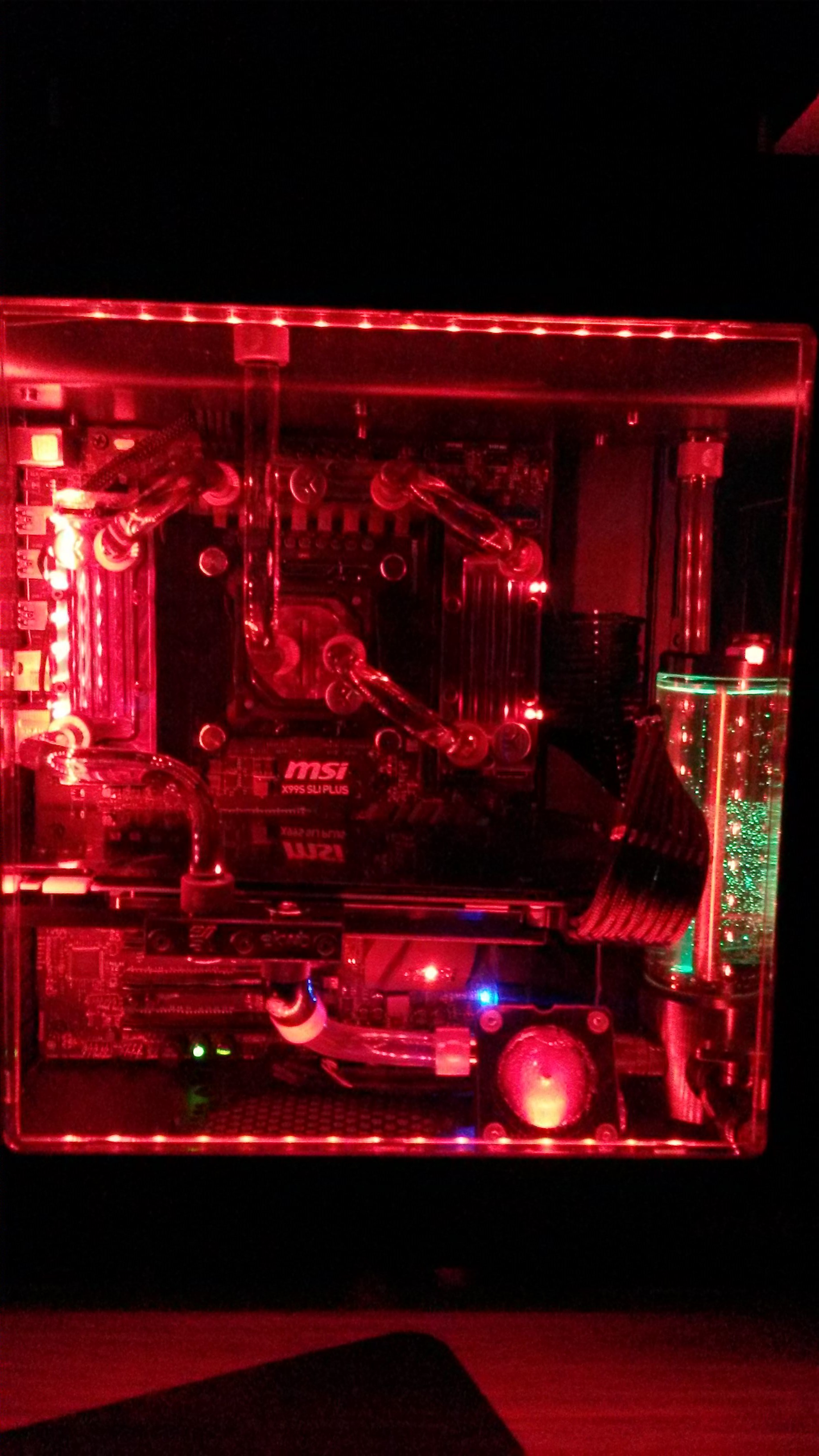

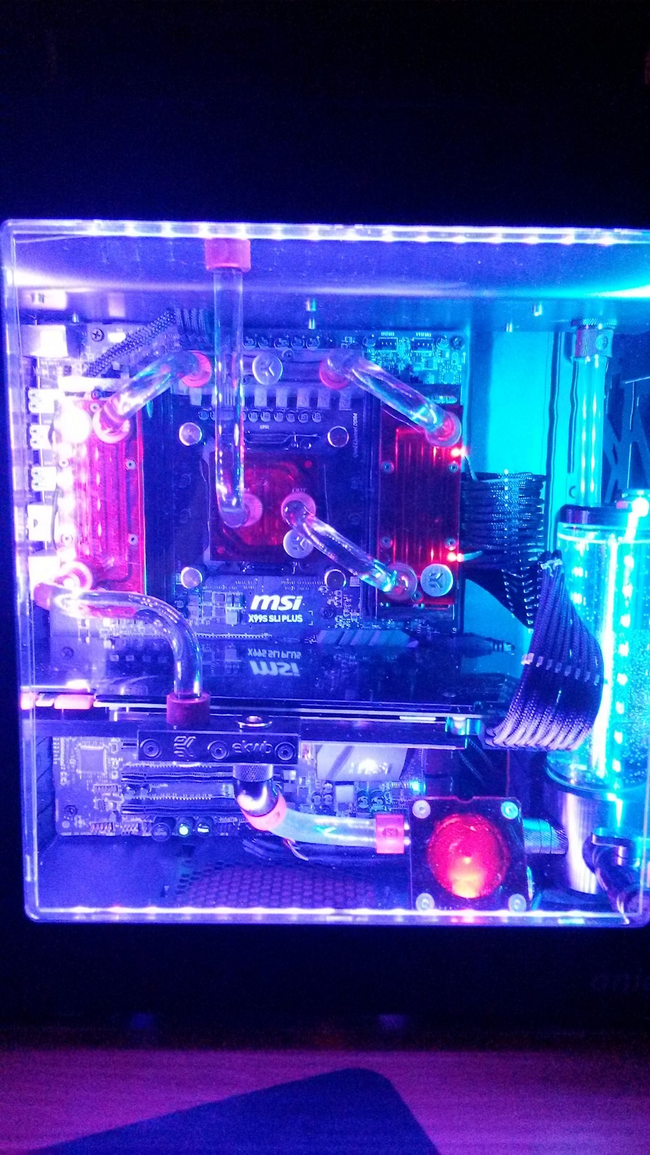

3) Das Farbwerk ist ne echt schöne Sache um mit Licht im Rechner rumzuspielen. du kannst diese 4 RGB-LED Lichtbänder z.B. an eine Temperatur koppeln und so lustige Effekte realisieren. Grafikkarte im Idle = Weisse Beleuchtung / Grafikkarte kriegt Last (also Temperatur geht hoch) = alles leuchtet Rot. so ist es im Augenblick bei mir. hab mal 2 bilder zur veranschaulichung angehängt. 8)
»water-noob« hat folgende Dateien angehängt:
  • Spielbetrieb.jpeg (709,14 kB - 111 mal heruntergeladen - zuletzt: 27. August 2025, 21:04)
  • Idle 1.jpeg (917,75 kB - 125 mal heruntergeladen - zuletzt: 1. November 2025, 09:23)
Dieser Beitrag wurde bereits 1 mal editiert, zuletzt von »water-noob« (27. Dezember 2015, 01:14)
