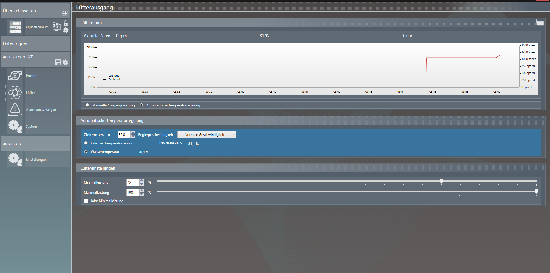

was hast du exakt eingestellt (Screenshots)? Mache mal Bilder von der Seite wenn die Lüfter laufen sollten es aber nicht tun.

Hier laufen die Lüfter nicht.

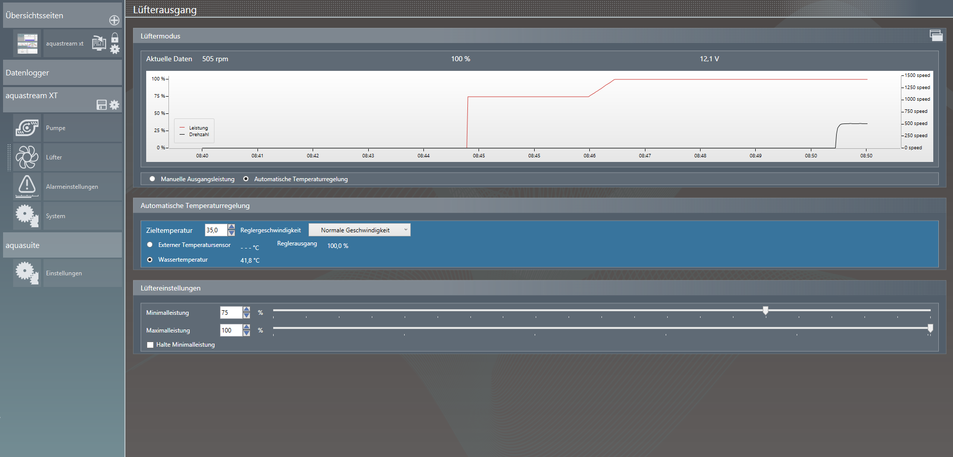

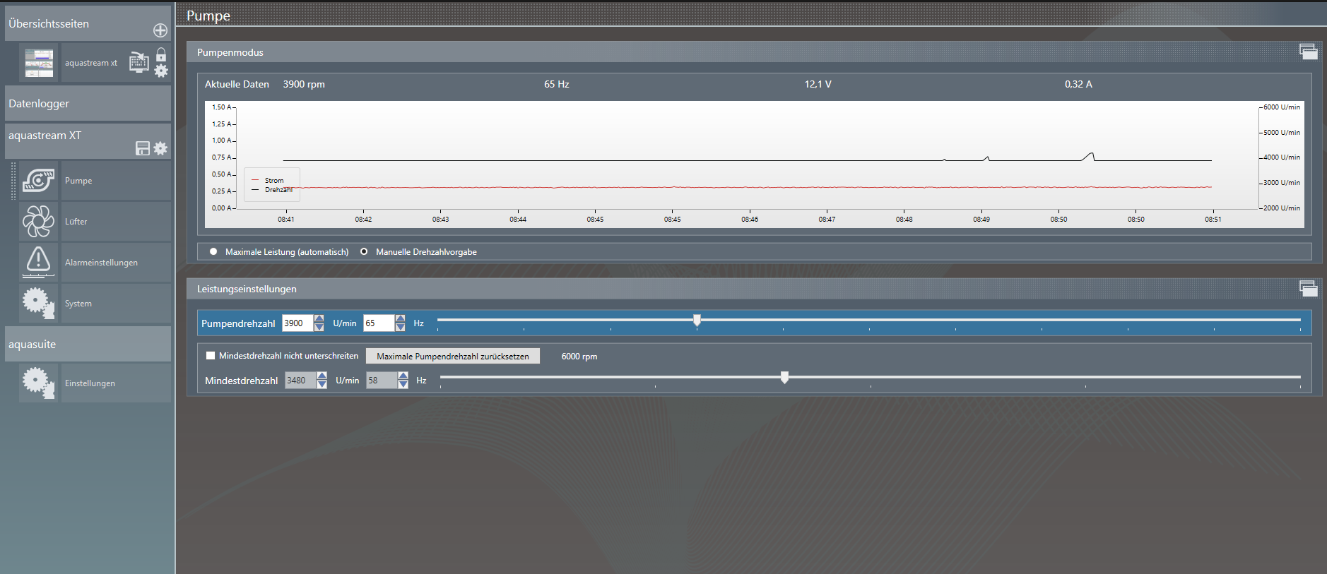

wenn ich die Frequenz von 65 auf 70 erhöhe und wieder zurück auf 65 stelle dann fangen die Lüfter an zu laufen wie bei Bild Lüfter 2.
des witzige ist das er vorher mit diesen Einstellungen immer ging ich hab nichts an den Einstellungen geändert.
