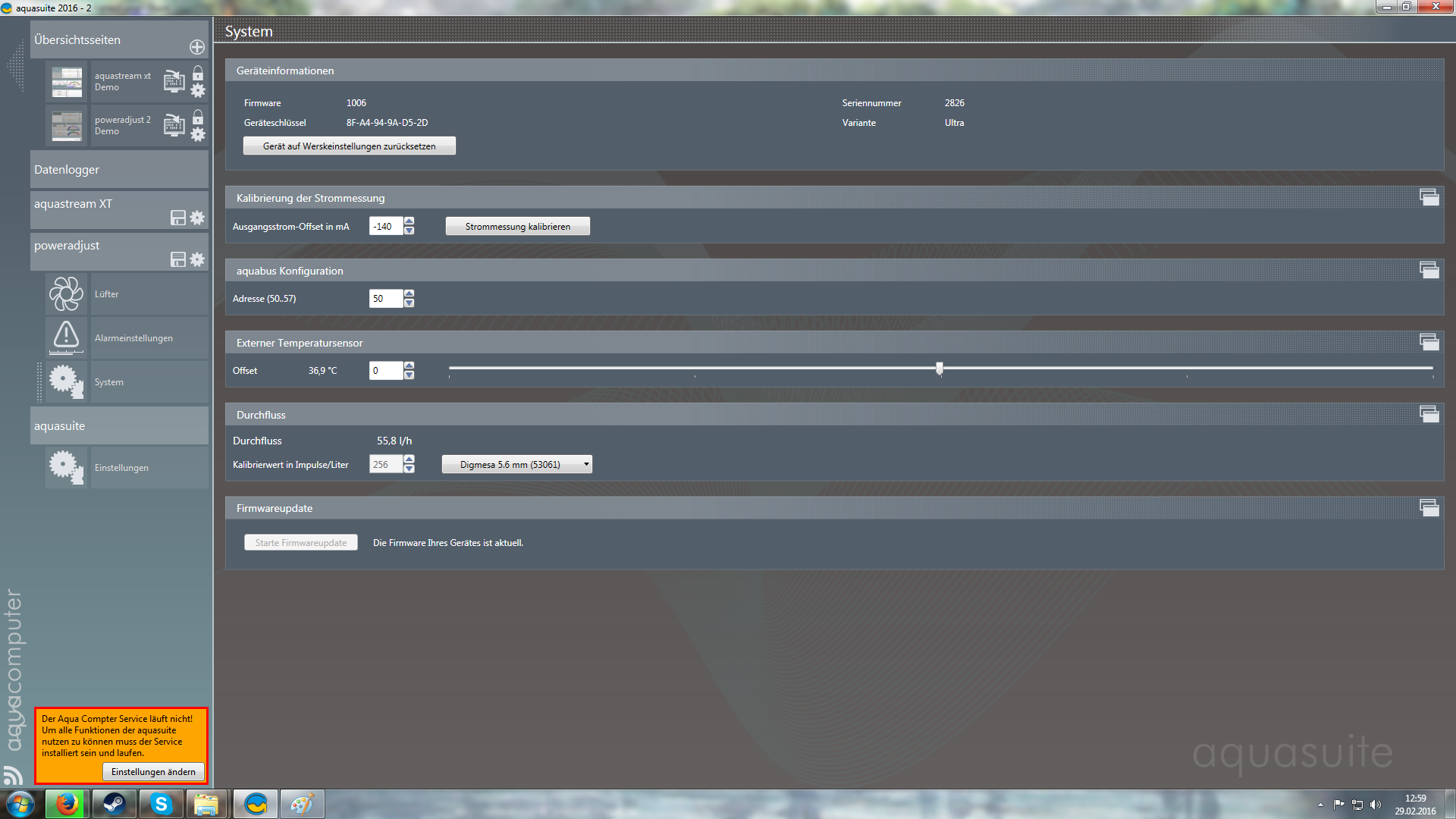

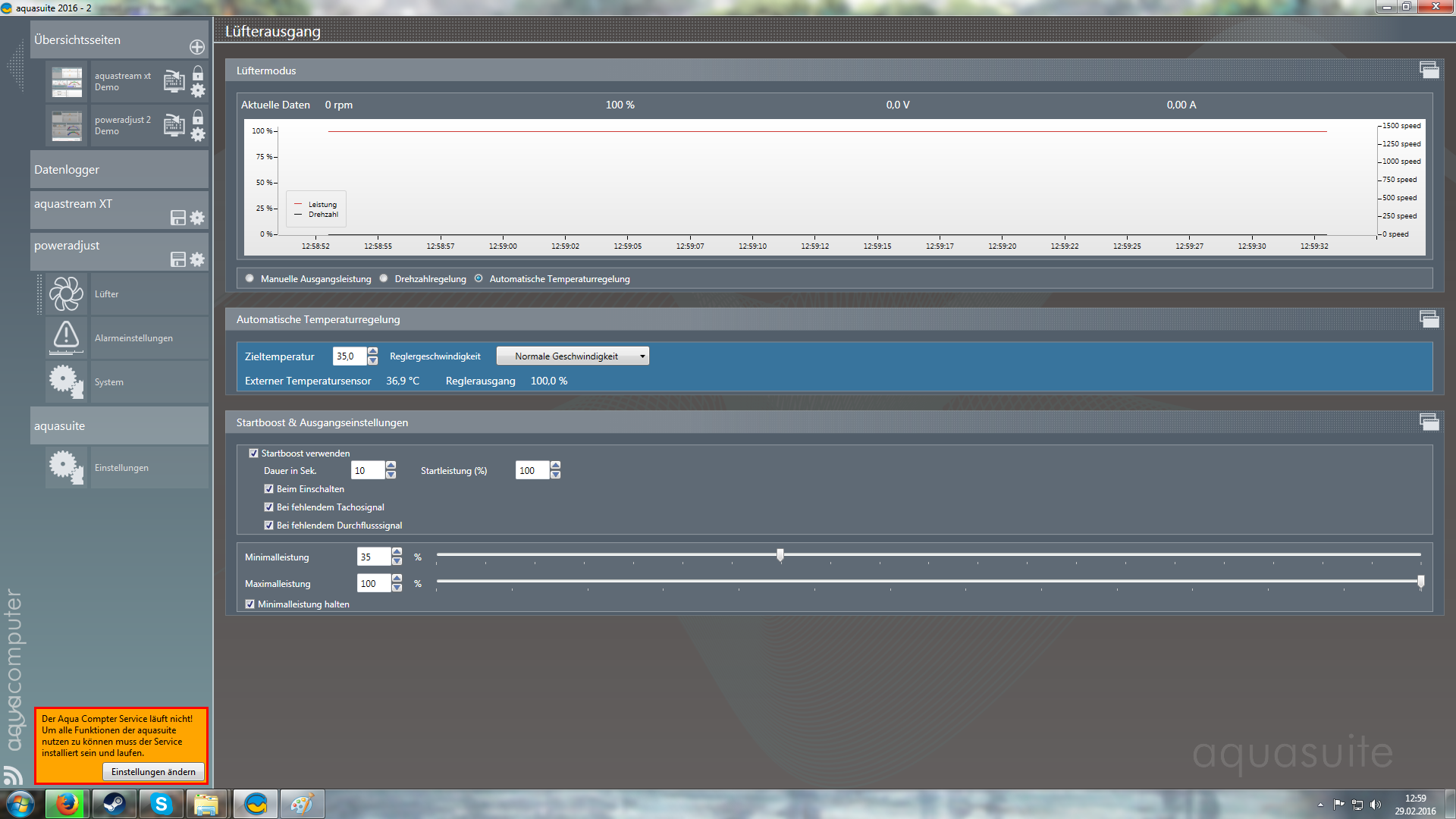

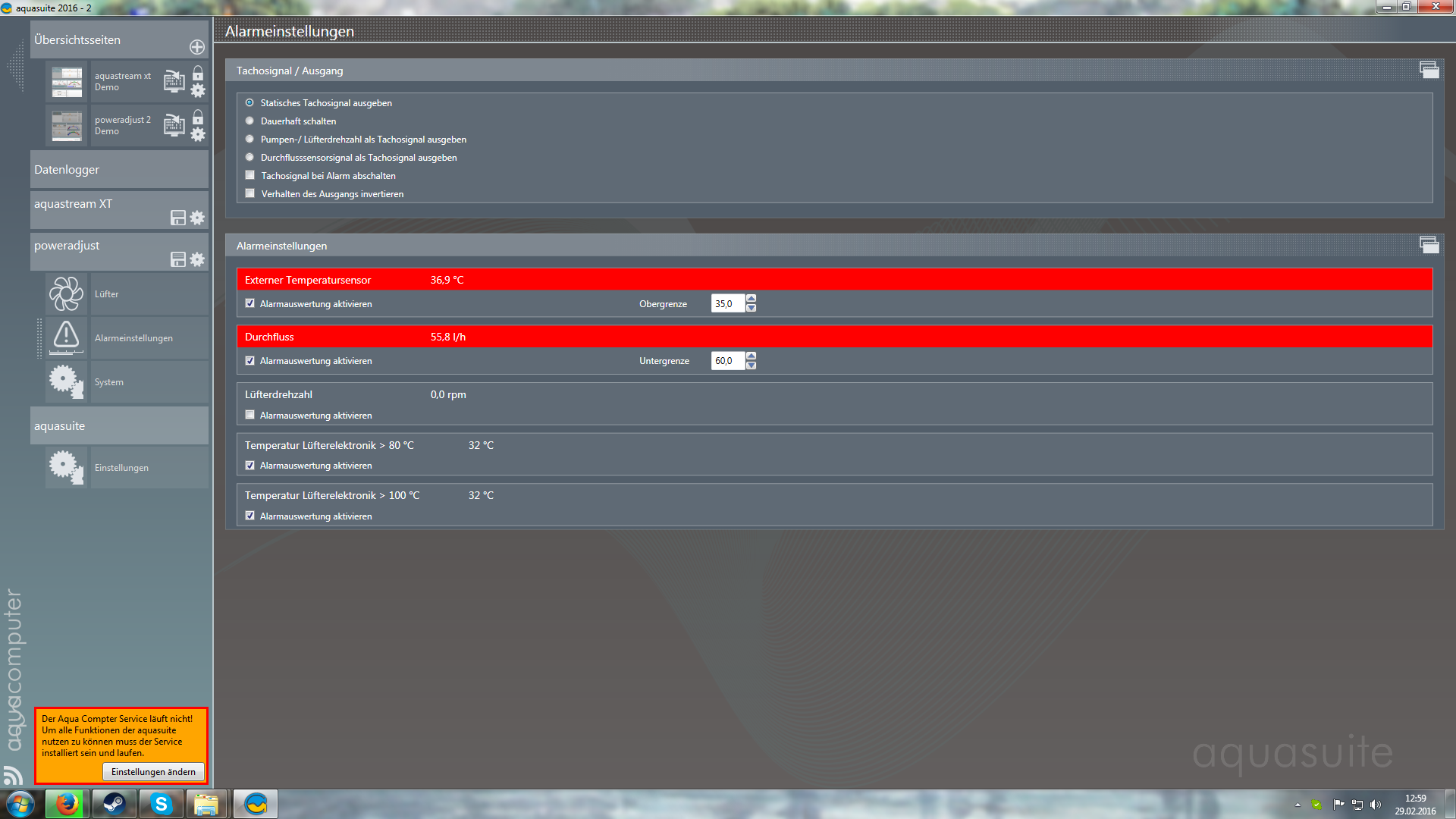

Meines Wissens nach habe ich alle Komponenten korrekt verkabelt (so wie sie früher schon einwandfrei gelaufen sind), daher habe ich ein paar Screenshots von aquasuite gemacht. Vielleicht fällt so jemandem auf, was nicht stimmt.

Setzte mal das Gerät auf Werkseinstellungen zurück. Wenn das nicht geht ist etwas defekt.
Dein Lüfterausgang steht auf 100% aber es kommt keine Spannung raus == Defekt.

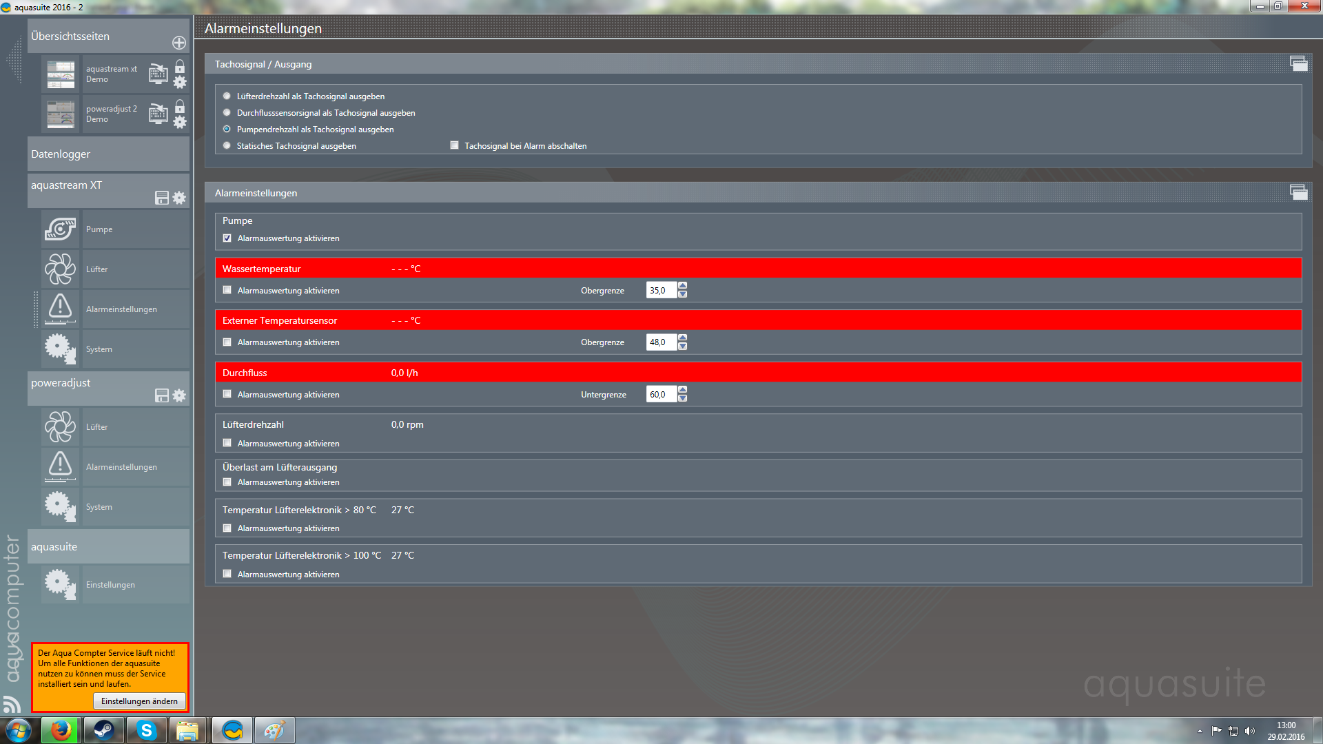

Ich habe jetzt ein bisschen herumprobiert, und die Lüfter sind jedenfalls nicht defekt. Ich habe sie auf die Fan-Stecker des Mainbords umgesteckt und jetzt drehen sie sich munter. Das bedeutet wohl, mein Powradjust ist hinüber, oder?

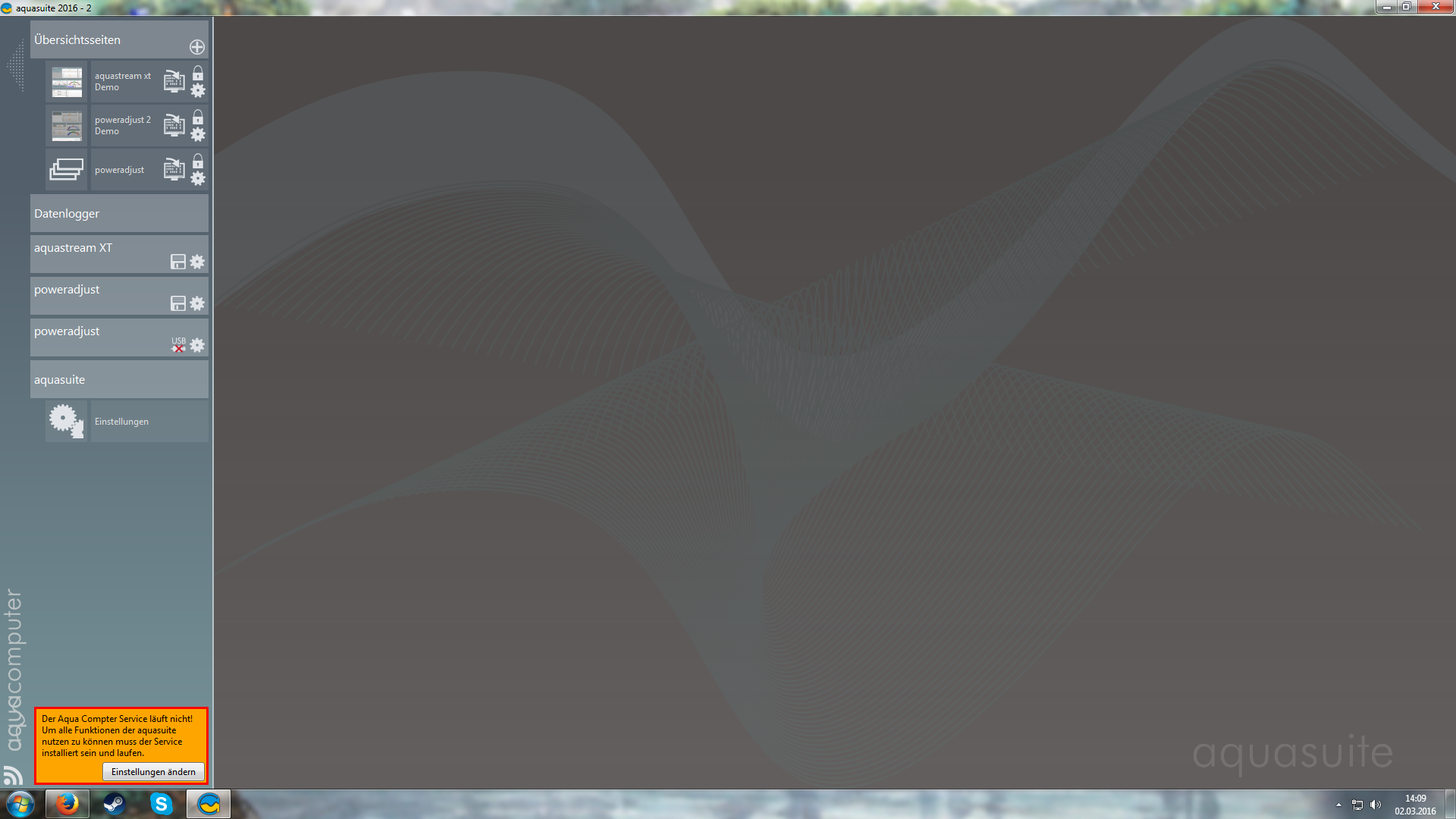

In Aquasuite ist außerdem was neues aufgetaucht: Es wird ein zweiter Poweradjust angezeigt, zu dem keine Verbindung besteht:
Ist meine Annahme korrekt, oder könnte es auch an einem anderen Teil liegen? Ich habe in der umgesteckten Version ein längeres Kabel jetzt nicht verwendet, das sonst zum Poweradjust führt, aber das wird vermutlich nicht der Übeltäter sein.
