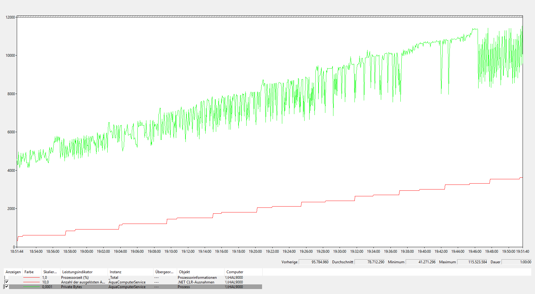

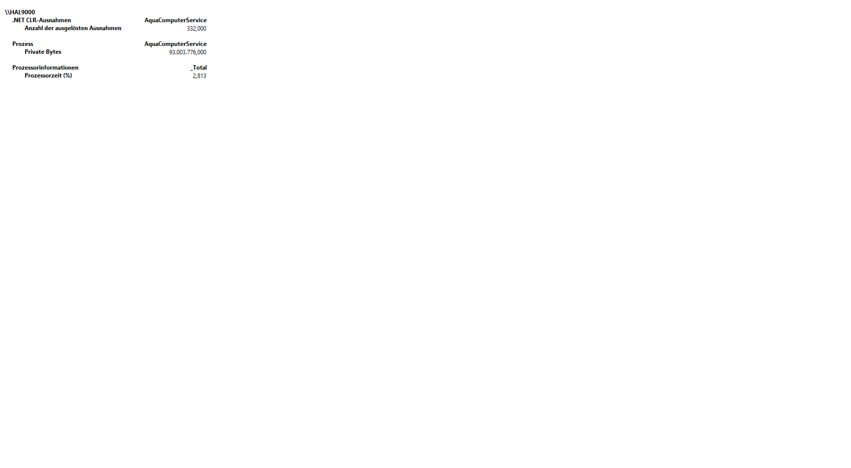

Icho2000
Freitag, 8. April 2016, 20:57
Hab die Leistungsüberwachung mit aktiven Plugins mal laufen.
Weitere Rückmeldung dann in einer Stunde
Icho2000
Freitag, 8. April 2016, 21:59
So hier mal der Screenshots der Leistungsüberwachung nach einer Stunde Läufzeit.
Plugins sind alle aktiv, Aquasuite läuft auch.
Wenn noch was gebraucht wird einfach bescheid sagen
Freitag, 8. April 2016, 22:22
das hilft schon mal weiter. Wenn wir eine Testversion haben werde ich die hier mal einstellen um den Fehler einzugrenzen.

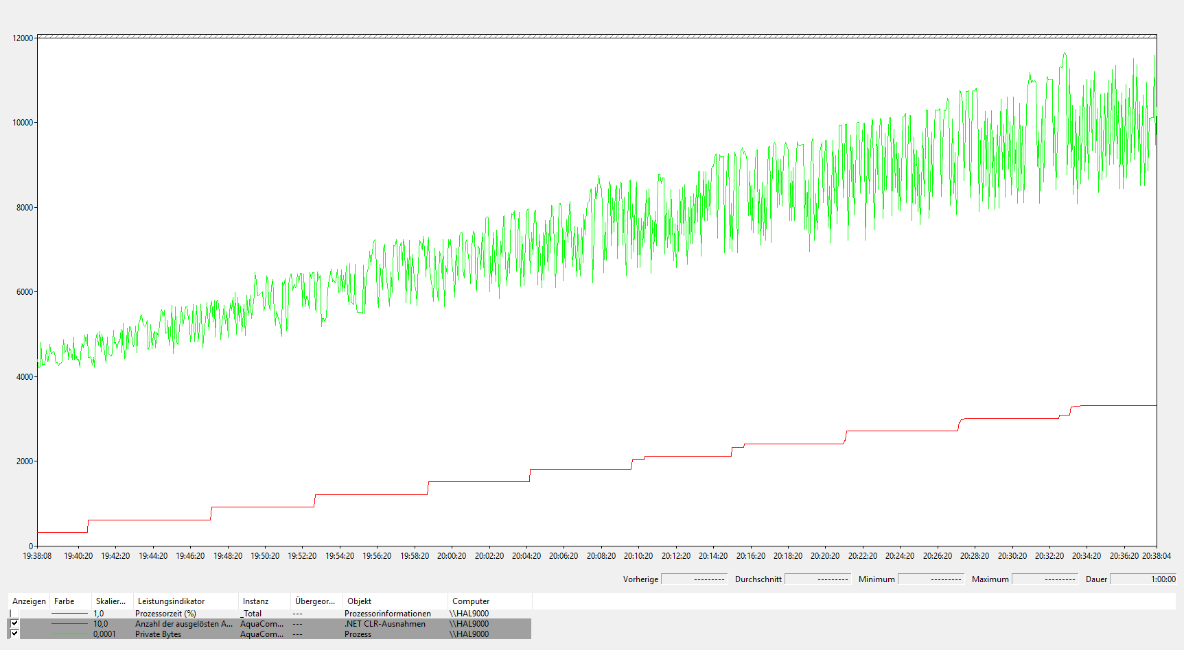

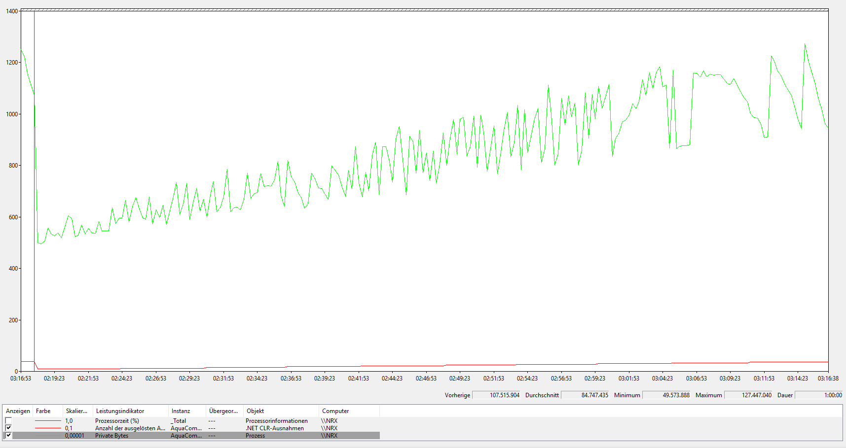

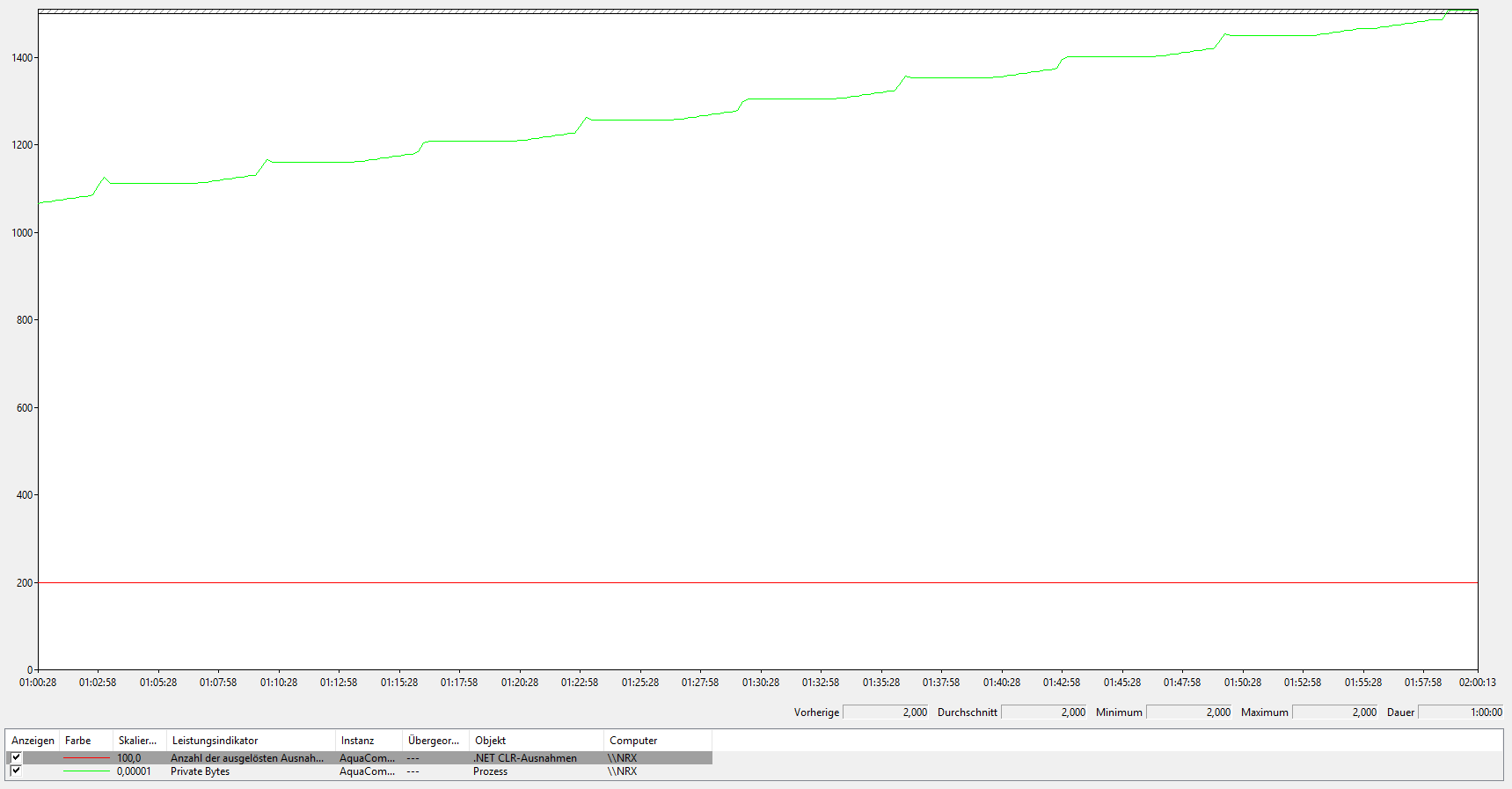

Samstag, 9. April 2016, 04:49
Bei mir sieht es ähnlich aus:
Mit aquasuite im Hintergrund und aktiven Plugins: (links wurden die Werte wieder überschrieben)
Ohne aqusuite und ohne Plugins: (Unterschied: "Anzahl der ausgelösten Ausnahmen" bleibt auf konstantem Niveau, "Private Bytes" steigen kontiniuerlich)

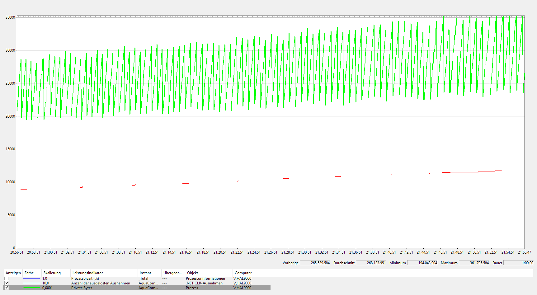

Icho2000
Montag, 11. April 2016, 18:49
Ich lass das System mit der Datei mal laufen. Perfmon ist wieder an. Gebe dann im Laufe des Abends noch Rückmeldung
Icho2000
Montag, 11. April 2016, 19:56
Nachdem ich das nun eine Stunde mal hab laufen lassen, sieht es so aus als wenn sich nicht wirklich was geändert hab. Immer noch ein langsamer aber stetiger Anstieg des Speicherbedarfs.
Plugins aktiv, Aquasuite läuft.
Das einzige was mir jetzt Aufgefallen ist... Die Privat Bytes liegen ca 25 MB über dem wert den der Taskmanager für das Aqua-Computer Service Tool anzeigen. Kann jetzt aber gerade nicht sagen ob das davor auch so war.
