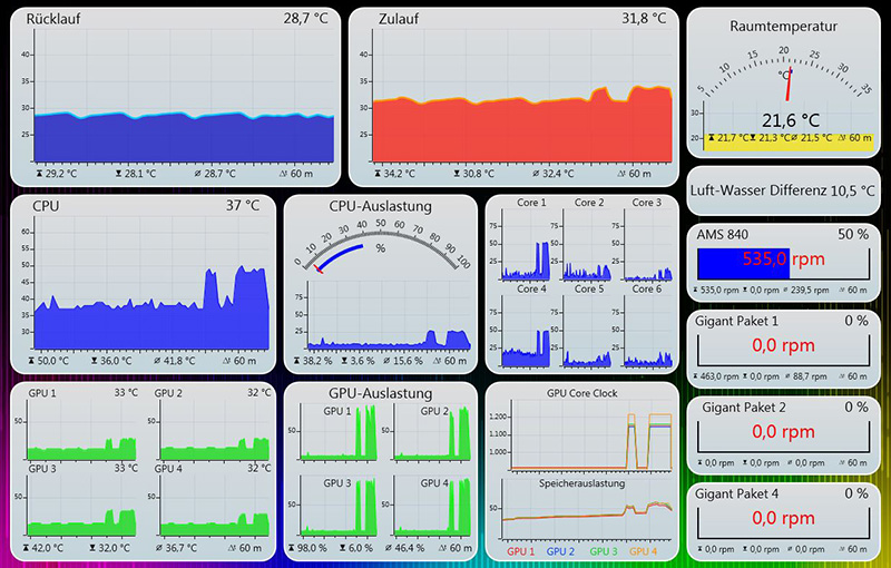

Fieldrider
Sonntag, 3. April 2016, 20:35
Bevor ich meine Wasserkühlung in Betrieb hatte, habe ich meine LED-Leisten vom Farbwerk über den Softwaresensor (Open Harware Monitor) vom CPU-Package (Temp) regeln lassen. Jetzt läufts aber auch übern Wassertemp-Sensor. Wie EnigmaG schon schrieb:
Hauptsächlich zum anzeigen in der Übersichtseite :)
